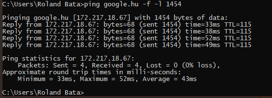

Érdekességként itt egy kis cmd output.:
1454-fölött "Request Timed Out". Akkor legyen ez az MTU méret, hogy 1482?(1454+28). Mert ha 1428 az MTU, akkor torrentnél bedöglik a net. De futok egy kört mindjárt újra 1428-s MTU-val. -

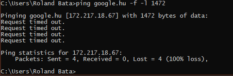

magmakocka
> ping google.hu -f -l 1428
> Packet needs to be fragmented but DF set
> ping google.hu -f -l 1400
> sikeresÉn itt azt látom, hogy levonja a 28-t. Mármint az 1428-ból elmegy 28. Gondolom ez így jó.
Megnéztem mi okozza esetleg a
Destination net unreachable.
részt.
Azt vettem észre, ha nyitva van a torrent, elindul a feltöltés majd egyszer csak 0byte/s
Ekkor elkezdek pingelni és látom, hogy a net elmegy.Majd bezárom a Torrentet és sok-sok idő után újra jó. Nem írja ezt a zagybaságot.
magmakocka #118311 üzenetére
Nincs pluszos érték tudtommal,tehát nem kell hozzáadni vagy kivonni,MSS értéknél(Max szegmens méret)van egyedül kivonás(MSS=MTU-40) tudtommal. De ugye neked az MTU kell csak. Mivel mobil topik,így azt feltételezem,hogy egy usb-s mobilnet modem konfiggal van gond. LTE(4G) esetén az MTU 1428,HSPA(3G) esetén 1476...kb.

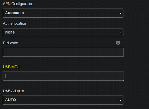

magmakocka
st3v3np3t3r #118310 üzenetére
Ez megtörtént. Megtaláltam a szükséges értéket ami 1458+28 volt. A kérdés már csak az, merre tudnám állítani?
Internet beállítások Wizard alatt leltem fel csak az USB MTU menüpontot.Itt megadtam a szükséges dolgokat. Szerintem javult a helyzet. De még mindig nem korrekt. Valamikor azt írja "Destination net unreachable" <-- Vagy 10x vagy 20x majd visszaáll a net a folyamatos pingelésnél.
