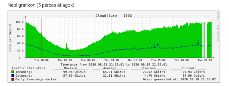

Itt nem tapasztalható a cloudflare probléma? Sok weboldalamat az szolgálja ki, így fontos, hogy jó legyen.

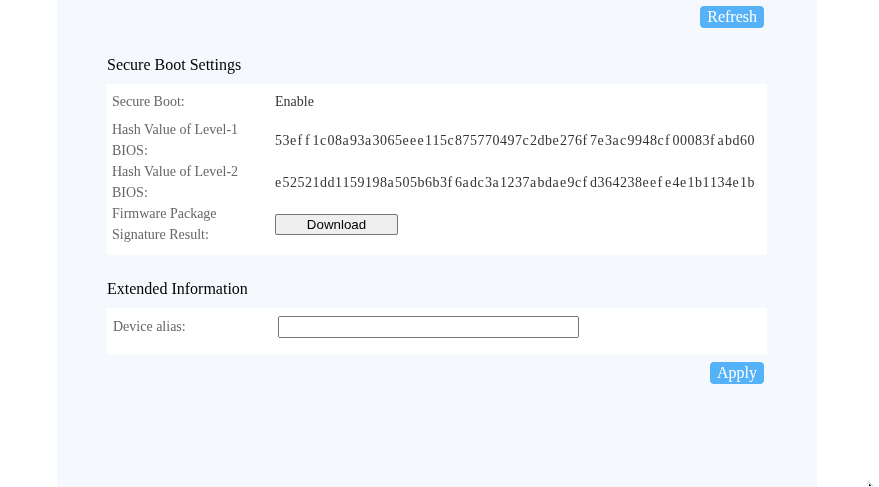

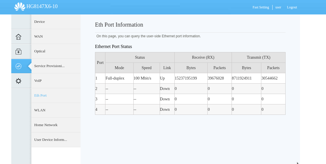

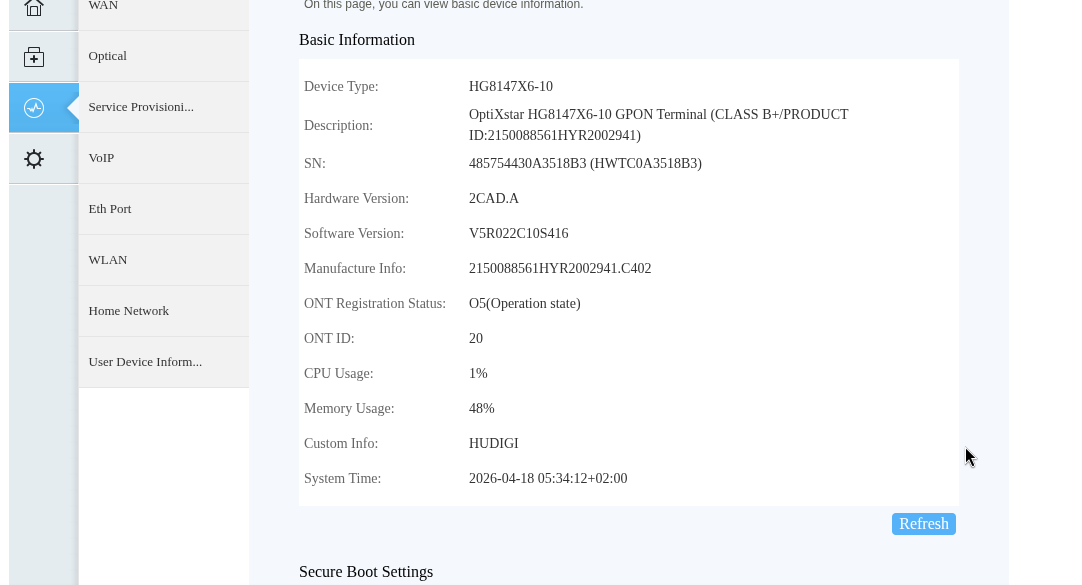

Sikerült belépni a szolgáltatói bridge módba rakott routerbe. A fő routerben be kellett állítani egy másodlagos statikus ip címet a wan portra, valamint egy statikus routing útvonalat a szolgáltatói router alhálózatába, és máris sikerült belépni.
Konkrétan 1000 féle paramétert és értéket kiír a router,.
Egy HG8147X6-10 tipusú huawei router:
[kép] [kép] [kép] [kép] [kép]
Itt derült ki, hogy valamiért 100 megabites sebességben ragadt a mi fő routerünk, így most azt kell kinyomozni, hogy a router a rossz, vagy a vezeték nem megfelelő, ami cat5e kábel lenne, és régebben vitte simán a 1000 MB-et. Ami fura, hogy a fő routerünk minden egyes portja 100 Mbiten ragadt, már tápegységet cseréltem, ami erősebb mint a tp-link archer c6 saját tápja, de ugyan úgy 100 megabiten maradt. -

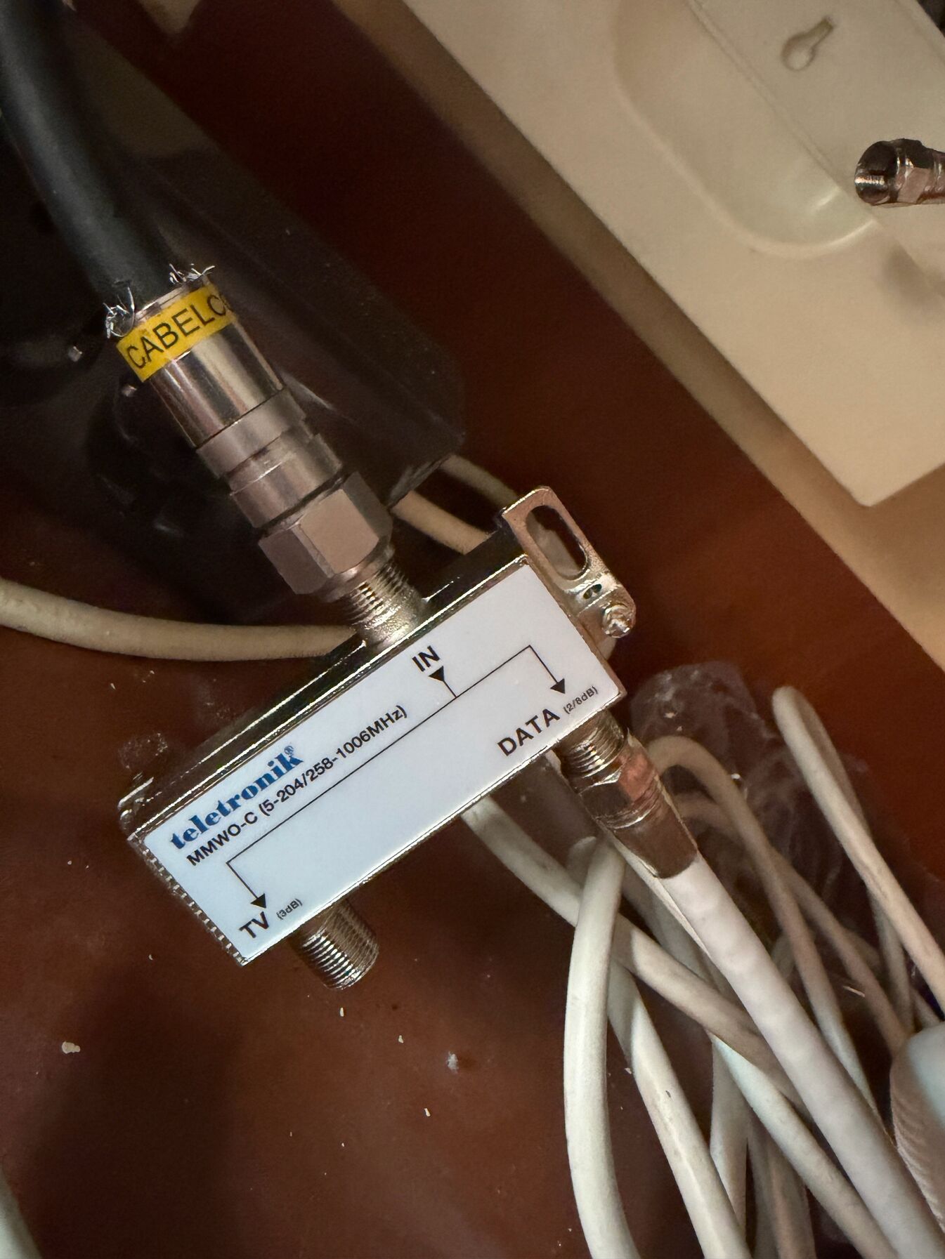

Egy kis érdekesség a kötbérfizetéssel kapcsolatban. Valahogy érdekesen sikerült kiszámolni a napokat.🙁
jimmy399
Viszont egy éedekesség. Miután áttetettük a one-s routert bridge módba nem lehet elérni a 192.168.100.1-es címen pedig az üf. azt mondta és a router alján is az van...

kabelmania27
#16748
Nem biztos,, ugyanígy jártam és az osztó helyére csillalítót ksllett tenni

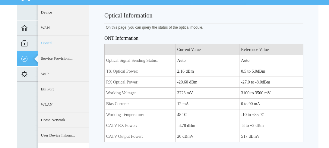

Ex Vodafon területen vagyok.
Falból kijövő kábelen van egy elosztó amire korábban 2 koax volt csatlakoztatva (internet, tévé).
Miután Minibox Pro-ra váltottam, a tévés koax kábelt kivettem, így az elosztóból most 1 koax jön ki (internet), az elosztó másik csatlakozójában most nincs semmi.
Ez okozhat gondot? -

Szerencséd volt.
Egyre több az zajforrás, pl. a megfelelő szűrés nélküli alsópolcos kapcsolóüzemű tápokból amiből aztán akad egy házban bőven. De a régi Digis topikban is volt bőven gond, amikor valakinek a közelében egy új mobil tornyot üzemeltek be. Ezért javasoljuk hosszabb távon, hogy pont annyi kimentes osztó legyen ami használva van és lezáró a kábel végén, mert évek múlva jön a kérdés, h kockás/nincs jel stb. pedig ő nem nyúlt hozzá évek óta. Igen ám, csak lehet a szomszédban valami jó kis zajforrás keletkezett... -

Szerencsére a ktv nem annyira kényes, ha egyik kimenete üresen marad ideiglenesen, talán nem lesz gond (de hosszabb távon persze a lezáró, vagy megfelelő kimenetű osztó kell)

Lezáró ellenállásnak hívják. Osztókat át kell kötni, az ont-ből kijövő koax legyen az osztó bemenetén, amennyiben a hármas osztó közelében van az ont egyszerű a helyzet.
Amennyiben a kettes osztó egyik kimenete üresen van mert nincs docsis modem akkor az osztó helyére tegyél egy F toldót, vagy a koax kábel végére tv csatlakozót, így felszabadul a kettes amit betehetsz a hármas helyére amennyiben, az az egyik kimenet üres. -

Viszont lezáró ellenállásokat nem hagytak itt a szerelők, és lesz egy olyan kimenet, amin csak szabadon lóg a koax. Terminator-nak hvájk azt a lezárót? -

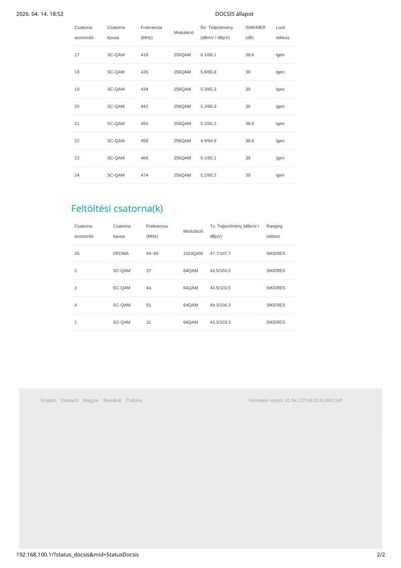

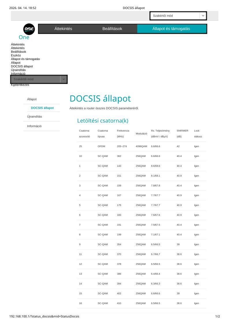

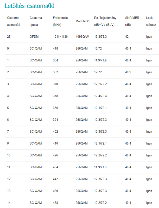

Jónak tűnnek az értékek, nézd meg, hogy a hármas osztó melyik kimenetén van a modem.
Elvileg az olt tipusától függ, hogy milyen ont-t fogsz kapni. Az osztókat át kell kötni, a hármas osztó helyére a jelenlegi modem melletti kettes kerül mert az ont koax kimenetét kell elosztani a tévékre és a modem melletti kettes osztóra nem lesz szükség. Bejövő koax kábel nem lesz bekötve, esetleg a technikust kérd meg, hogy tegyen rá egy F toldót és lezáró ellenállással zárja le, de az is lehet, hogy ki fogja kötni. -
jimmy399
Itt van a Docsis állapat a jelerősségekkel. Ezek jók?
A héten vált nálunk a One optikai netre, a Docsis megy, milyen eszköz jön a helyére szerintetek?
Korábban még a One előtt Digi volt itt, és megmaradt az optikai kábelük, azt fel fogja szerintetek használni a One-s technikus? Az tudom, hogy amikor a digiről váltottunk One-ra (Vodafone régebben) akkor a digis kettős árnyékolású koax-ot használta fel az akkor kiérkező technikus. -

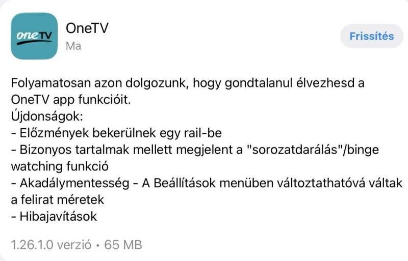

Frissült a tv app.
Fogalmam sincs, mit jelent, hogy „előzmények bekerülnek egy rail-be”.
Azt továbbra sem javították, hogy hiába van alapból kikapcsolva a beállításokban a feliratozás, az mégis bekapcsolódik minden csatornán, ahol van felirat-szolgáltatás. Na, majd legközelebb. Vagy nem.
