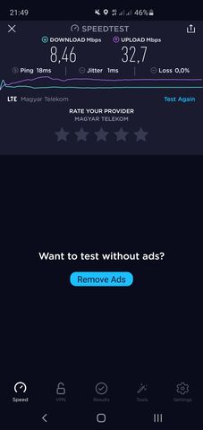

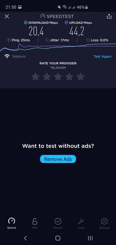

Megosztod a netet a többi eszközöddel és netezz, használd stb. Mivel ugye az nem derült ki, hogy azon keresztül milyen az internet elérésed. Illetve telefonon is megnézném azokat az oldalakat amiket szoktál, appok stb. akár egy sebesség mérés is. Azt is jó tudni milyen telefon pontosan.

Telefonban milyen tesztet csináltál? Mert ugye arra is annyit írsz, hogy jónak látszott, de az nem mindegy, hogy ott mit néztél meg. Ha arról megosztod a netet mi történik?
