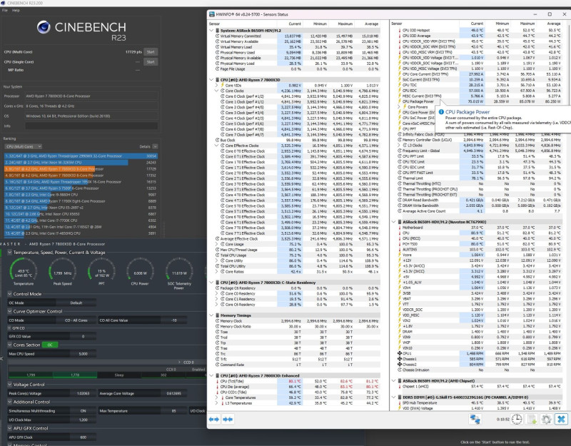

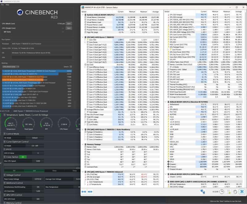

Összeírtam az eddigi értékeket:
PBO ON 85°C Limit 1.111V 16650p
PBO OFF 85°C Limit 1.105V 17740p
PBO ON 85°C Limit -20CO 1.052V 17750pÚgy látom a hőfok limitál, 85 fokot mindig elérem, ezért nem mérvadó a PBO használata.
PBO OFF, -10CO tűnik majd a legjobb megoldásnak. Esetleg fix 900RPM-el.Nem kell a CB pontokat keresni, használni kell kézi ventillátor szabályozással.
4264adam
Pontosan jól írod. Túl kicsi a hőátadó felület. Egységnyi idő alatt nem jut el a hő onnan. Hiába a nagy torony, és úgy gondolom a vastag talp még hátrány is, direct heatpipe érintkezés talán jobb lenne.
Ezt is meg fogom nézni, 900-as RPM-el meddig marad meg a hőfok PBO nélkül. Esetleg -10 / -20 CO-val.

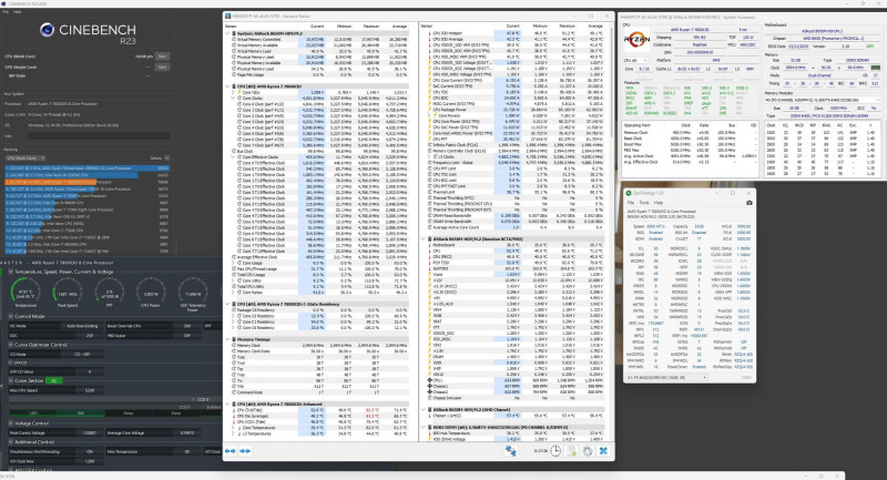

Végre olyan hűtési hang van amit szeretek. A Dark Rock Pro 4 képes lemenni 600RPM-re. Majd 1530RPM-ig és ott marad nemcsak CB23 de még játékok alatt is
Javaslatotok alapján így állítottam be:
75°C-ig: 1000RPM (600 helyett) számomra csendes
75-83°C között: 1300RPM (1530 helyett) még itt is csendesnek hallom
83°C ami a csövön kiférDefault (PBO OFF) és CO mentesen:
Nem kell ide PBO mert úgyis kimegyek a Thermal Limit tartományból és nem hozza a Default értékeket sem visszavett órajelek miatt.Esetleg még játszom a Default -10CO értékekkel, de ismétlem a hőmérséklet nem zavar. Csak az RPM maradjon 1000 közelében, az alacsony IDLE 600RPM sem kell. Be Quiet ventik kb 1400RPM-ig maradnak csendben az én fülemnek, 1530-on már zavarnak.
4264adam #18029 üzenetére
Üdv az X3D klubban
A 7800X3D-nek 89 fok a maximum hőmérséklete, 88 watt fogyasztással, a lap nem is nagyon engedi afölé menni, meg nem is érdemes. Itt az X3D cache a proci fölött van, így a 9800X3D-hez képest jóval nehezebben hűthető.
Anno amikor használtam, 83 fokig úgy konfiguráltam a CPU hűtő ventigörbéjét, hogy addig maradjon aránylag csendes. 83-88 közt meg felmegy 100%-ig, hallható szintre.
És ennyi, hűs lesz és csend lesz gaming közben. Ha meg véletlenül 100%-n pörög akkor észreveszed és biztos lehetsz abban, hogy valamiért maxon pörög a proci

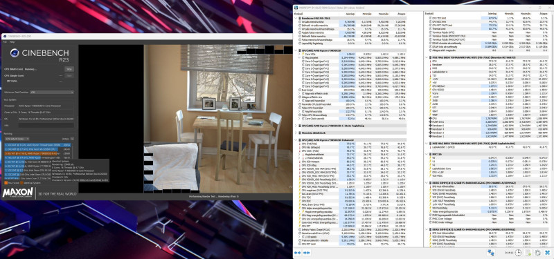

4264adam
jozs6200ax #18028 üzenetére
Auto Settings:
Már csak azt kellene megoldani, hogy játékok alatt (CP2077) ne állandó maxon forogjon a Dark Rock Pro 4. Konstans 1530RPM mint CB23 alatt, 68-72°C között.

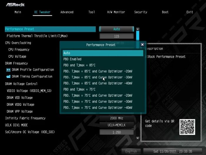

PBO On vagy Auto legyen ? Offot nem találtam
4264adam

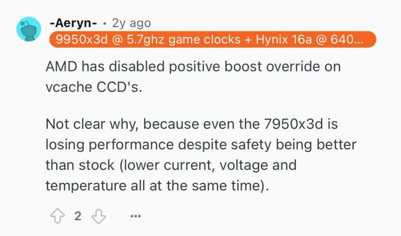

CO-val még játszani kell majd mert két kör esetén stabil 84 fokos plafon végig. 4.75Ghz-et tud tartani.
Auton hagyom majd akkor köszönöm+200Mhz -10CO is a 7500F-ből gondoltam. De ott tartva volt 73 alatt. Tudom ez az X3D ilyen de játszani fogok vele mint régen a Ramokkal és 7500F-el

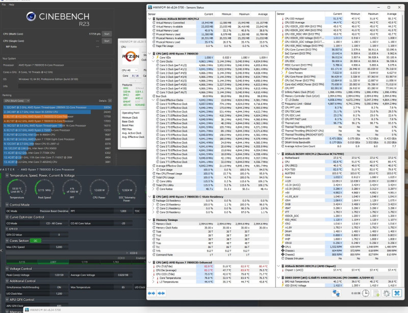

7500F --> 7800X3D csere történt.
Első 1 órás ismerkedés. Gyorsan belőttem az eddig is használt RAM értékeket,
CPU:
+ 200Mhz PBO
PBO+ 85°C Limit,
Negativ Co 10-el.
Első CB23-ra ezeket kaptam:
Pontszámilag nagyjából ott vagyok ha jól nézem vissza a topikot ahol kell lennem?
Hőmérsékletileg szerintem okés vagy Dark Rock Pro 4-el és Thermal Grizzly Duronaut-al.Persze a biztos futást még nem tudom rámondani, lehet a RAM OC-t is más értékek kellenek

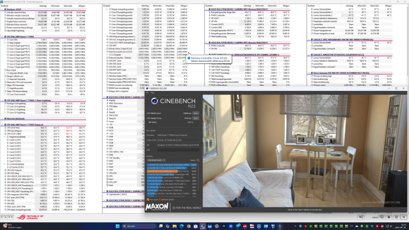

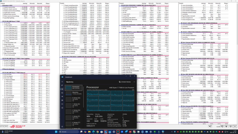

Filmora video renderelés közbe:
Level 1 (90C):
Azt gondoltam, hogy felszökik 95-ig, de eddig 91 körül maxolja. Ellenben Level 2 (80C) foknál, volt 86-88 is -

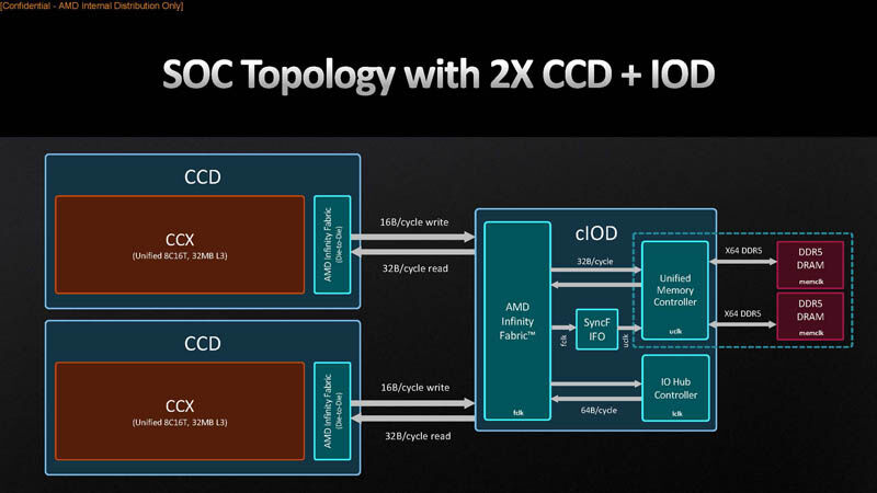

Sajnos mivel nagy a szórás az IOD minőségben, az alaplapgyártók óvatosra mennek és minél magasabb a RAM sebesség / minél szorosabbak az időzítések, annál magasabbra rakják az AUTO értékeket. Jobbára ki is maxolják. A Zen4 / Zen5 esetén egy 1.3V VSoC feszültséget jelent... (az 1.31V szvsz inkább mérési pontatlanság...)
Hát azt speciel nem néztem. Nem gondoltam hogy bármi hátránnyal járna, AIDA alatt csak hozott. Cifu, vélemény?
Van egy privát véleményem, hogy célszerű minél magasabb FCLK-t beállítani. Sajnos játékérzékeny, benchmarkokban tök jó, stabil volt nálam is végül a 2200Mhz, de játékoknál random kidobott az asztalra. Szóval én maradtam a 2166Mhz-nél.
Más vélemények is vannak, miszerint célszerű az UCLK frekihez igazítani 2:3-at arányban, az AM4 szerinti működést imitálva (ott 1:1:1 volt az ideális az FCLK : UCLK : MCLK működés terén, de az AM5 nem így működik, itt csak az UCLK = MCLK a hasznos).
Ha mégis valaki erre kísérletezne, akkor valahogy így nézne ki:
FCLK : UCLK (= MCLK)
2000 : 3000
2033 : 3100
2100 : 3200Én a saját méréseimben nem tudtam ezt alátámasztani, az eltérés hibahatáron belüli, de inkább a magasabb FCLK-nak kedvezett.

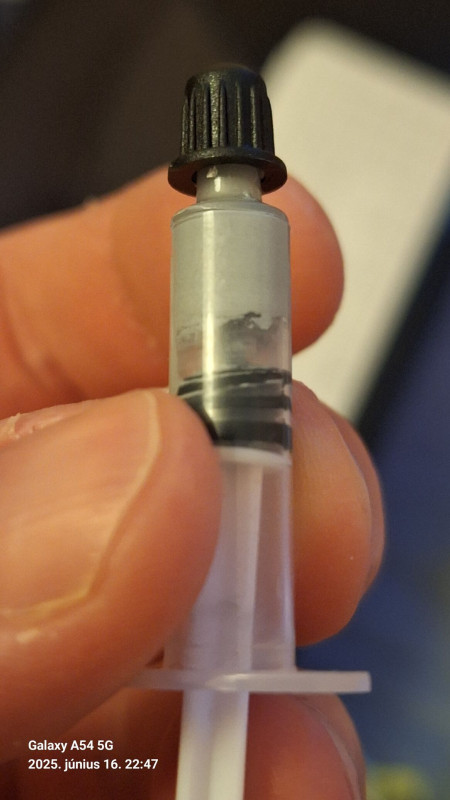

deathcrow42 #17972 üzenetére
Az a best most, mérések alapján (Igorlab). De csak 1-2 fokot lehet vele nyerni az MX-4-hez viszonyítva.
CPU-ra szinte mindegy mi megy, mert nem pumpodik ki.
Saját 7500F MX-4 vs Duronaout tesztem:
2023 októbere 7500F érkezése: MX-4 felkenése2025 május: Duronaout felkenése (1-2 fok nyereség IDLE és MAX hőmérsékleteken)
Nem akartam hinni, hogy ennyi lenne a különbség szóval visszaraktam az MX-4-et.
Majd ahogy még a Kazy utolsó Apex Air ház megérkezett: Jó legyen, menjen vissza a Duronaut.Valóban 1-2 fok nyereség van. Ami előnye lehet az a pump out jelenség elmaradás de az csak GPU-n vagy nagy étvágyú procin.
Ellenben az MX-4 (4g): 2.2k könnyen kenhető, Duronaut 4.5k (2g)
Hőlégfúvó / hajszáritó legyen melegíteni a Duronaut-ot mert nehezen kenhető szeret visszamaradni a spatulán, míg az MX-4 gyerekjáték
De ezeket kezeljük saját szubjektív véleményemként

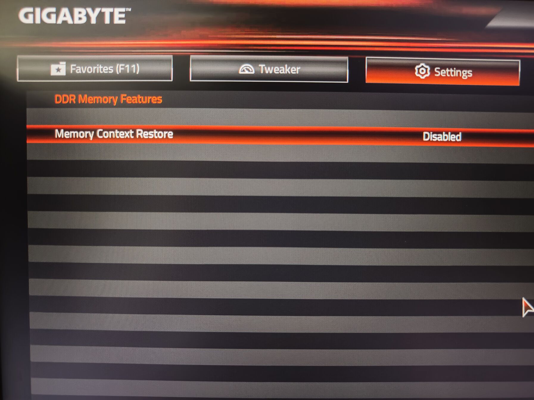

Gigabyte Eagle AX B650 lapon, legújabb biossal hiányzik a Gear Down Mode beállítás. Nemrég vettem, nem tudom, hogy előtte volt-e. Miért lehet ez?

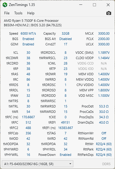

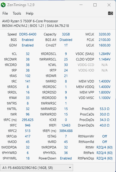

4264adam #17955 üzenetére
Arra van bármi ötleted, hogy BZ időzítéseit használva a tRTP-t miért nem tudom 23-ról csökkenteni? Ő 12-t ajánl, nálam 23 alatt minden instabil
A többi időzítése működik, ez az egy az, amit auton kellett hagynom. Egy 2x16GB-os Kingston Fury Beast 6000 CL30-36-36 1,4V kit-et használok.

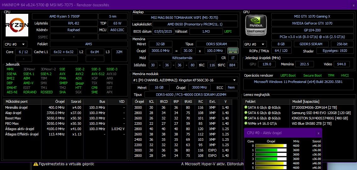

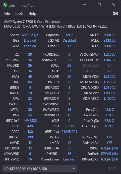

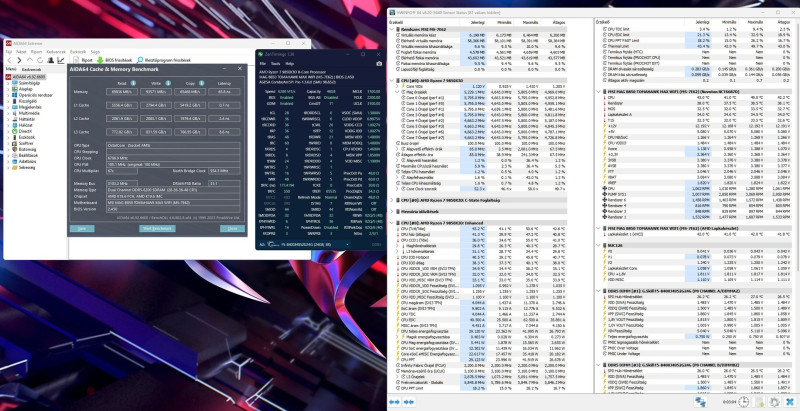

Tom0811
B.Á.L.!.N.T #17947 üzenetére

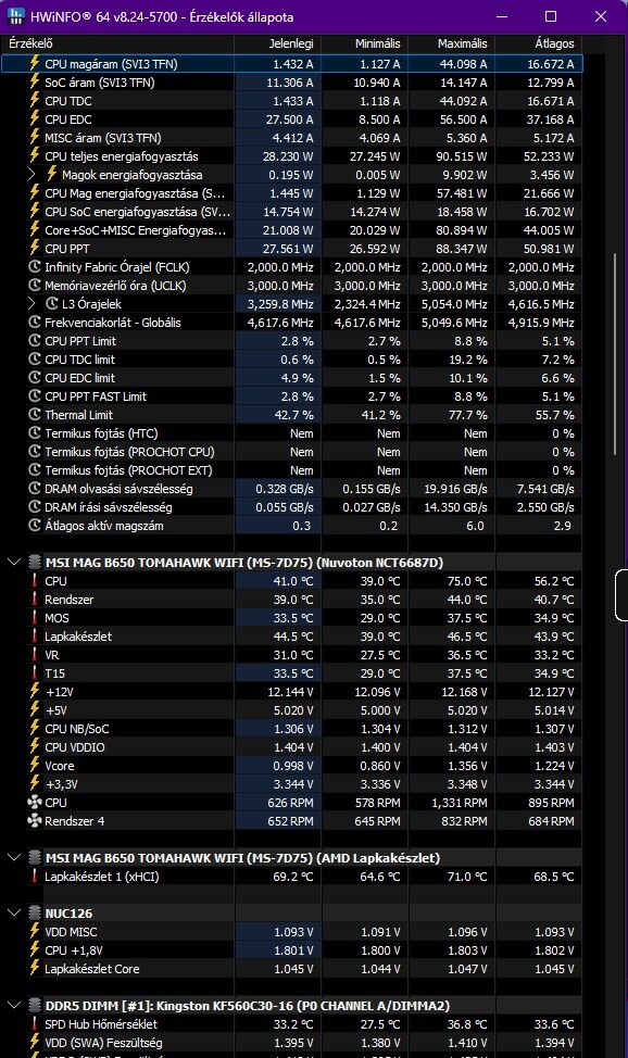

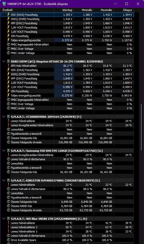

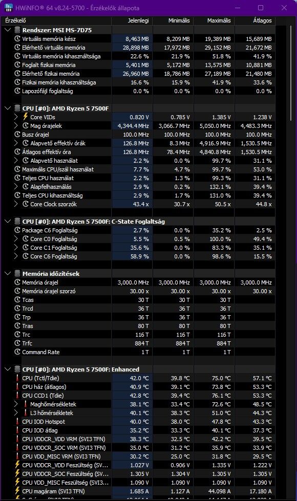

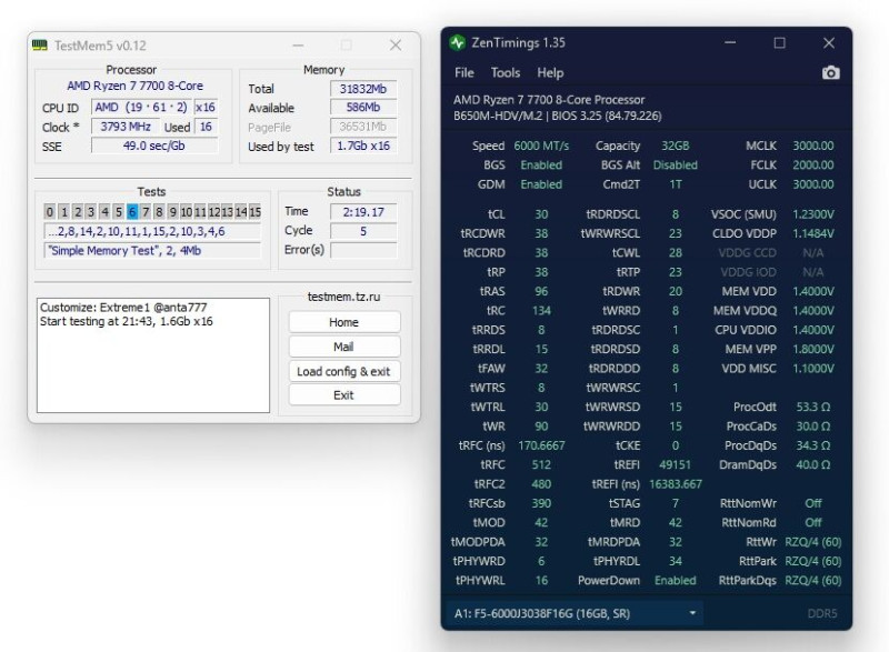

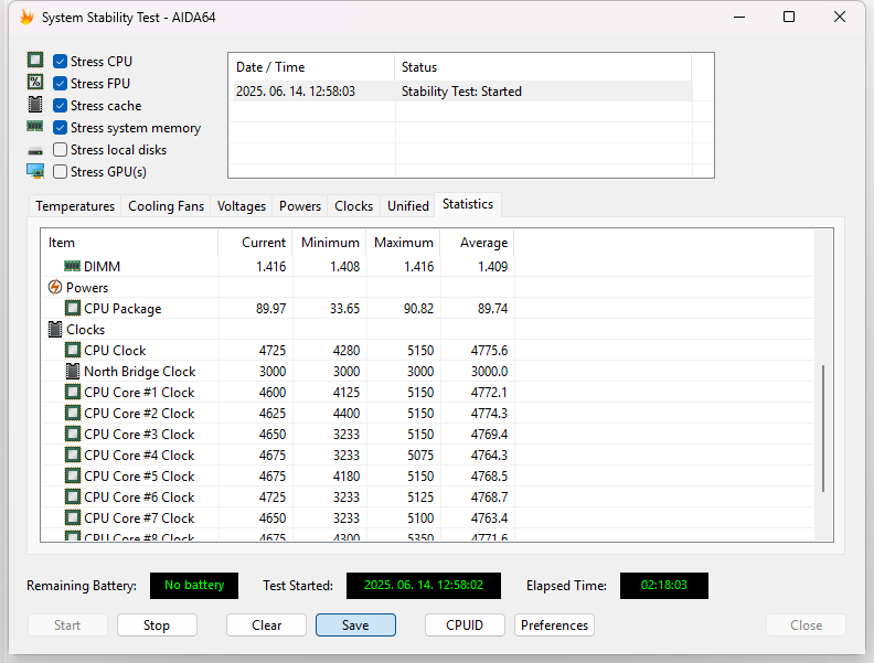

Kíváncsiságból megnéztem, hogy #17935 4264adam javasolt beállítások mellett megadom újra a VSoc =1,25V értéket.
A TestMem5 pár óra után nem jelzett hibát:
Az AIDA64 pár óráig ugyancsak elfutott fagyás nélkül:
Szóval nekem az 1,2V VSoc nem igazán válik be, így kell neki 1,25V VSoc különben az EXPO profillal a tesztek hibákat produkálnak... (1,2 és 1,25 között is megnéztem több értéket, és elég hamar jöttek a hibák...)Bár nem tudom ezzel is meddig lesz stabil a "napi' használat mellett több hét után, mert lehet ezzel a plusz V-tal csak egy lappangó hardver hibát fedtem el átmenetileg.
Ez az 1,25V VSoc amúgy milyen hátránnyal járna a későbbikben? (Gyorsabb processzor degenerálódás/kisebb boost órajelek/komolyabb melegedés stb?)
Ezek alapján a RAM lehet egy gyengébb példány, vagy esetleg még a CPU memóriavezérlője lehet rosszabb az átlagnál?
Ha előbb/utóbb még visszaüthet ez az emelt VSoc, és egy másik memória javíthat a helyzeten, akkor lehet megpróbálom lecserélni a jövő héten... (Bár a fórumban olvasottak alpajá nem csak jobb lehet a helyzet.)

Tom0811
Lehetséges, hogy kifogtam tényleg egy kevésbé jó példányt, így lehet ez okozza a fejtörést...
A tRFC értéket viszont az EXPO profil tartalmazza, így ha nem AUTO -n áll a kapcsoló, akkor is módosíthat rajta a tréning?
CPU esetén te módosítottál bármit a BIOSban, vagy minden alaplapi default?
Te jobbam ismered az alap rejtelmeit, érdemes valami be/kikapcsolni?
Én csak az EXPO beállítás részén változtattam eddig...
Elég sok minden lehet, de a VDD és a VDDQ meg lett emelve, így azzal már nem kellene, hogy gond legyen, bár tRFC lehet tényleg alacsony és nem bírja a RAMom...
3 perc alatt a túlmelegedést kizárnám... Bár a RAM azért 50-60 C° között ingázik, de ahhoz picit több idő szokott kelleni neki, hogy közelítse a 60C°
A BIOS a legújabb változat van fent, bár ahogy látom az MSI és az ASUS most új AGES verziója is elkészült, de PuMbA gépében sem okoz zavart ez a 3.25-ös
A CPU az alaplap vezérli, mivel szinte minden AUTO beállításon van, de a hőmérséklet ~70C°között szokott lenni, így nem tudom ilyen esetben az alaplap szabályozása lefagyaszthat-e...
Átfutottam az eseményeket, és ahogy látom te is gskill hasonló ram párosával küzdöttél...
Nekem szerencsére eddig az indulással még nem volt gondom, és ha VSoc 1,25V + gyári EXPO, akkor még a TestMem is több órán keresztül futott hiba nélkül mind a két modullal, csak az Aida64 stabilitás tesztje "fagyasztott" le fél óra után, így ezért is vagyok kicsit bizonytalan, hogy alaplap/memória/processzor felé kellene nyomozni...
Viszont amikor megnézem külön-külön a ramokat (VSoc 1,2 V + gyári EXPO) akkor is egyből hibákat dobott a TestMem5, szóval lehet a RAM moduljaim nem a legjobb példányok...
TestMem 5 hiba nélkül fut több óráig több körben EXPO nélkül, és EXPO + VsoC: 1,25V elfut.
Stresztesztet még EXPO nélkül nem néztem, EXPO-val kicsivel több mint fél óra után kifagyott és újraindult...
Délutéb megnéztem az 4264adam által javasolt beállításokkal 5800-on is, de TestMem5 kb. 53 perc után lefagyasztotta a gépet, viszont a program memória hibát nem írt ki...
CPUnál minden alapértéken van, nem állítottam -CO-t, viszont ezek a beállítások úgy látom AUTO módban is vannak részben, de hogy az Asrock algoritmusa éppen mit művel az jó kérdés...
CPU probléma vs. RAM probléma vs. alaplap probléma... Sajnos egyikből sincs másik, hogy egyszerűbben kizárható lenne.
Valamiért ZenTimings 0,02 V kevesebbet mutat, de 1,2V van beállítva, és a BIOS, AIDA, HwInfo is helyen mutatja...
Ahogy átnéztem a fórumot, valakinek 1,2 V is gond nélkül megy ez a ram, valakinek 1,25V is kell, bár ahogy fentebb leírtam a TestMem VSoc 1,25V-on elfut, de a végeredmény valamiért az AIDA64 tesztje alapján nem stabil. bár lehet annak más oka van...
Szóval nem igazán tudom, merre érdemes elindulni a hiba keresésben., de hátha a leírtak alapján valakinek lesz még ötlete.

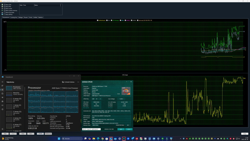

jozs6200ax
Csatlakozok a topichoz egy 7800x3d procival ami egy Asus tuf B850 wifi plus lapon kapott helyet.Mellete Kingston 32GB DDR5 6000MHz CL30 Kit (KF560C30BBEK2-32) memóriákkal.Phantom Spirit 120 hűtés van jelenleg a cpu-n.
Összeszerelés után felkerült a legfrissebb bios .Többnyire alapbeállításon hagytam . Amit módosítottam venti profil és
Expo aktiválva lett illetve jelenleg kikapcsolatam az MCR és PDE funkciókat.
Futtattam egy ch23-at.
Láttok valami nagyon nem oda való értéket?Idővel PBO CO-t tesztelgetném,másba nagyon nem merülnék bele. Utólag is köszönöm a segítséget és az iránymutatásokat.

Tom0811

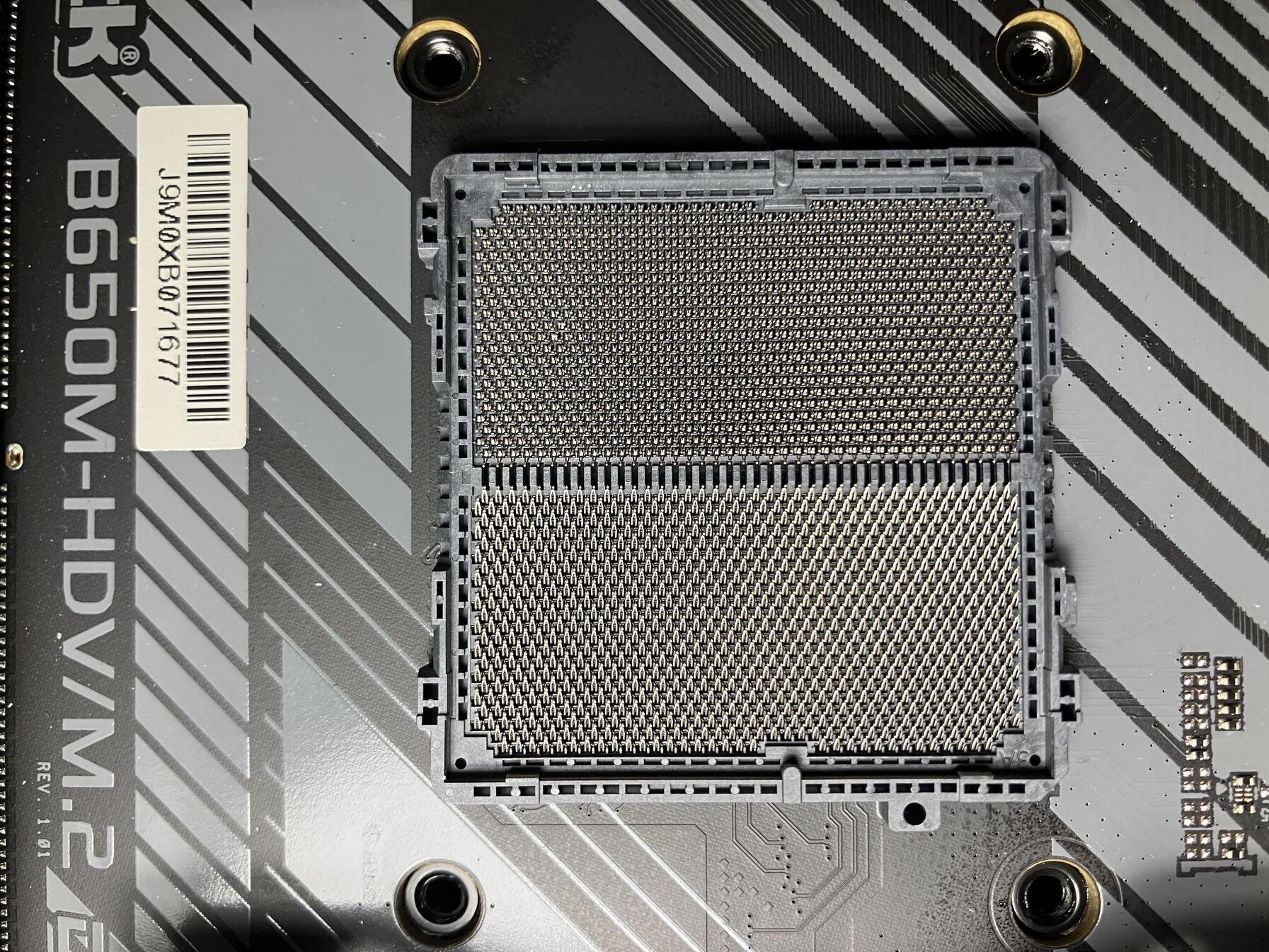

Egy kis segítséget /tanácsot szeretnék kérni a múlt héten összeállított AM5 gépemmel kapcsolatban:
ASRock B650M-HDV/M.2
G.SKILL 32GB KIT DDR5 6000MT/s CL30 Flare X5
AMD Ryzen 7 7700
Thermalright Phantom Spirit 120 SEA gyári EXPO profillal küzdök egy ideje (az alaplapra legfrissebb BIOS telepítve), de nem igazán sikerül (stabil) működésre bírni, mivel egyszerűen csak beállítva a TestMem elég hamar hibázik:
Növeltem picit a VSoc értékét 1,25V-ra, akkor a teszt hiba nélkül lefutott (ha alacsonyabbra állítom, akkor újra jönnek a hibák.), viszont az AIDA64 stressz tesztbe elég szépen belefagyott és újraindult a rendszer ebben a formában:
Ötlet/javaslat, hogy milyen beállítást lenne érdemes még megpróbálni?Esetleg RAMot lenne érdemes lecserélni, mert ott fogtam ki egy gyengébb példányt? (Még pár napig vissza lehet küldeni...)
Esetleg a CPU-ra és a memóriára vezérlőjére vezethető vissza a probléma?

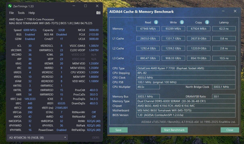

Goszti11 #17926 üzenetére
Nálam Buildzoid időzítéseivel (a tRTP-t nem tudtam 23-ről lentebb vinni, minden más időzítése ment) ezt tudja, szóval nálad több, mint jó a helyzet EXPO-n. Lehet, hogy újra kéne telepítenem a gépet?
Mert jelenleg az AM4-es telepítésem használom
Ez tudja nálam EXPO-val.

pilu85
Hello. Tudtok ajánlani valami olyan progit ami gyorsan kidobja a hibát?
R7700
Soc:1,08 v
Co: -40
Override +200mhz
Az alap 65w-os profilon, többször is teszteltem cbr23-al
20200-20300 pontokat hozott. 77 fok volt a a legmelegebb. Codoztam kb. fél órát. Last of ust is toltam fél órát. Hibát nem tapasztaltam.
Mivel tudnám még kitesztelni? Előre is köszönöm a segítséget. -

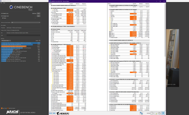

Beköszönök ide, 5800X3D-ről érkezem
R7 7700 + B850M Aorus Elite Wifi6E ICE + 2x16GB Kingston Fury 6000 CL30-36-36 lett a felállás, egyelőre még minden gyárin. PBO-t próbáltam, arra jó, hogy felforralja a procit
Meg sajnos az alaplap fizikai méretei miatt le kellett cserélnem az Arctic LF3 280-at, egy CM MasterLiquid Atmos 240 lett az utóda.
