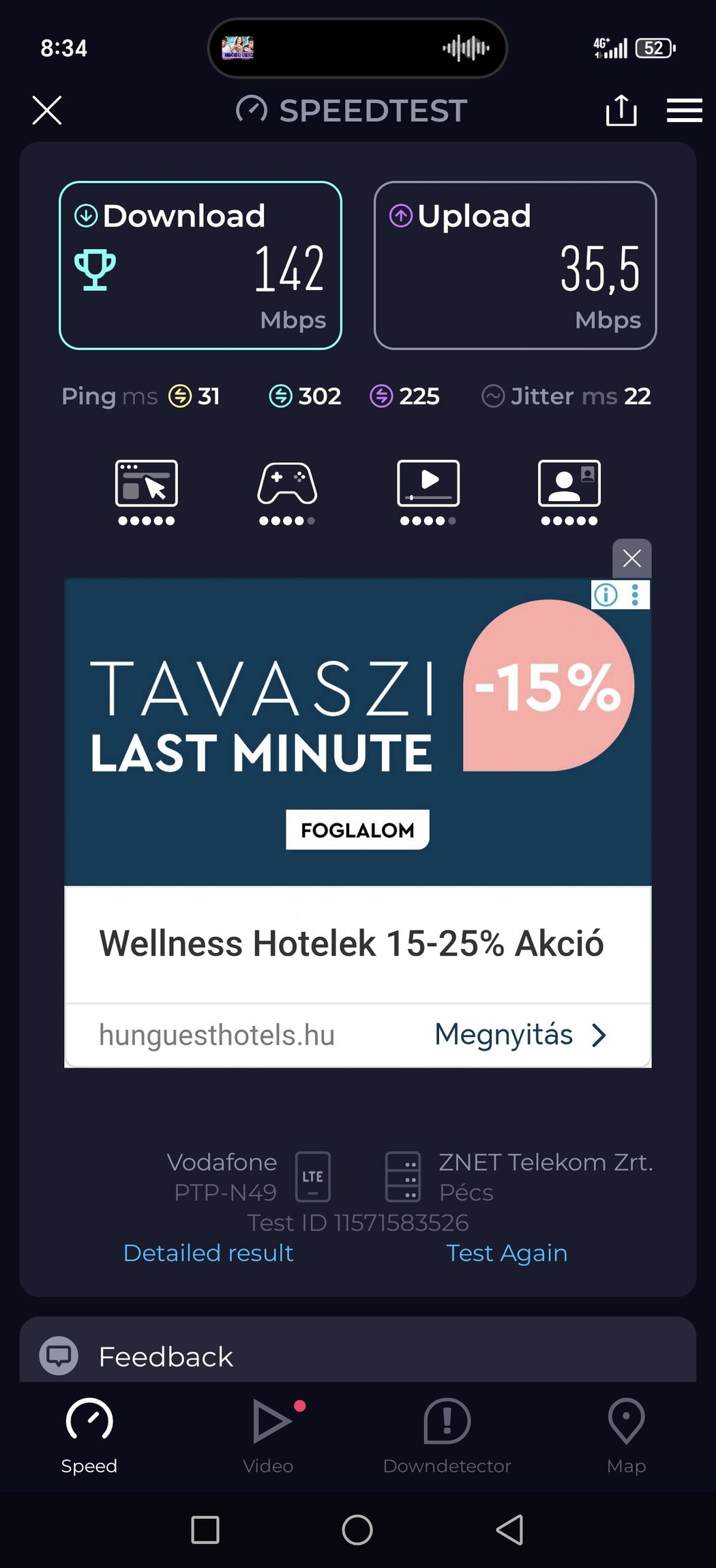

A sebességgel nincs gondom: [kép] .
Néha árnyékolt épületben megy el a netem, akkor bekapcsolom a Yettel-es kártyám és ott van net.
