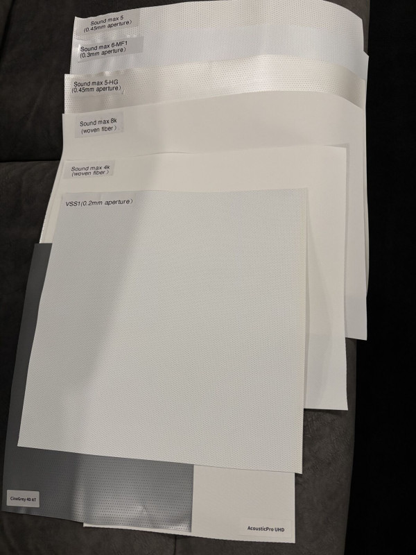

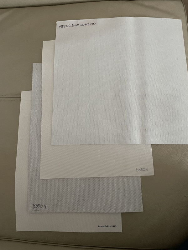

Nekem a minták közül az XY Screen VSS1 típusa tetszett, az 0,3mm mikroperf. Utána a szőtt vásznak közül pedig volt két minta aminek nem tudom a gyártóját, csak számok voltak rajatuk D3501 és D3504. Talán Cseneles emlékszik rájuk.
Választottam még egy negyediket is, az pedig az EliteScreens AcousticPro UHD anyaga volt. Ezeket elnézném itthon, de az én SR ClearPix 4K White vásznamat csak a VSS1-re cserélném le, a szőtt vásznaikra már nem.
De Cutler Garriets vásznát is elnézném itthon.A képen a VSS1, mögötte a Screen Research

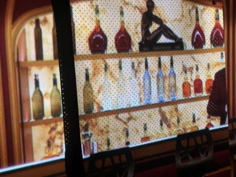

Tőlem 15km-en belül van egy spandexes mozi is. A tulaj sokat olvasott a témában és kísérletezett, hogy mennyit feszítsen az anyagon, milyen black beckinget használjon, hogy jó legyen. Low budget mozit épített, de teljesen élvezhető.
Semmiképpen nem húznám le az xy-screent, csak azt mondom, hogy vannak különbségek. Garriets mikroperforált vásznat láttam. Árat nem tudok. Nagyon jó kép volt rajta egy Christie hd10k-m-mel.

azt irjak ez a xy 4k eleg eles, elesebb mint a spandex pl. milyen mikroperforaltra gondolsz? konkret tipus, ar?

Nekem 8340a van hátul, ami gyengébb mint a 9300, de még ezekkel is simán lehet frontot hallgatni.
Láttam már XY vásznat, tetszett, viszont amikor a mintákat itthon próbálgattam, a kép élessége ezen az anyagon volt a leggyengébb. Ahol láttam teljes felületen, film közben ebből semmit nem vettem észre, tökéletesen homogén és éles kép jött vissza róla, de vannak ennél jobb anyagok.
A mikroperfolált felületek jobbak ezen a téren és még a gain is közelebb van a katalógusadatokhoz. Ott a hanggátlás lehet problémás, de pro cucokkal röhögve lehet kompenzálni. Amit még hibának láttam mikroperfnél, hogy full hd géppel enyhe moire jött elő néha. Ezt egy prizma eltüntette, de állítólag 4k vetítővel sincs ilyen gond.
Én akkor is külön szobába költöznék a mozival, ha kicsit kisebb lehetne csak a kép. Ahol én jártam és faltól falig kép volt, annak sokkal nagyobb hatása volt, mint ugyanakkora képnek, de oldalt még fekete sávokkal. Valóság/érzés -

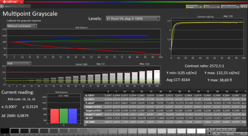

ujabb adl meres. mi ez az ansi gyerekek? iden nyaron jon a karacsony a projektor topicban
de ja, azert alacsonyabbak, mint az elozo meres. itt van mind2 egy grafikonon.mi lesz itt 2-3 ev mulva? 10e onoff, 5-10e lumen. csak legyen helyunk eleg nagy vaszonnak.

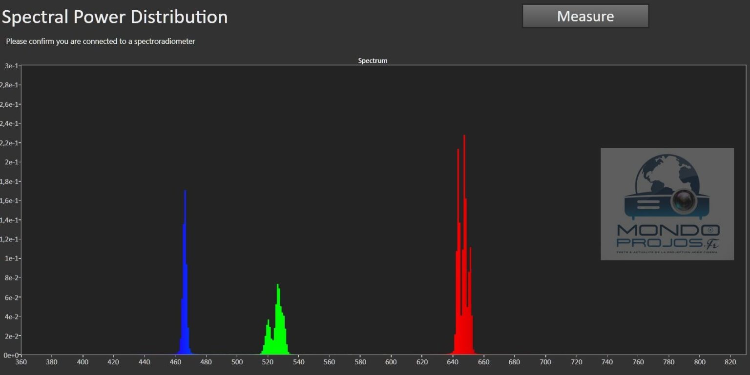

Na igen, nem vászon felől érdemes mérni? Hiszen úgyis azt látod. Ez is egy opció, ki mit szeretne látni számokban, ez is fétis.Vhiktor
Mondoprojos tesztelő Valerion Maxot is ebbe sorolta (ennek a csúcsára). Xgimi Titan szériát már nem. 100-150k-t még közelmúltban is azt volt itt a nézet, hogy ipari hulladék kategória, tőled ez nehezen értelmezhető, most úgy tartod ezt a lifestyle kategória. Nagyot léptünk előre kínai projektorok megbecsülése téren!proci985
Igen, de XPR néhány éve még az ördögtől való volt, valamire való projektoros minimum kirberöhögte, meg ez nem valódi 4K, volt videó linkelve hogy működik, mennyire mennyire nevetséges. De mindegy legalább most már ez is elfogadott lett
Mekkora kellene, mert 0,98" még kicsi hozzá, vagy ha lesz új SST ilyen méretben, az lehet már elég hozzá?makkmarce
Fényerő van az tény, de nem látom azt az előnyt amit m3ss ír, szerintem nem jobb tudásban mint a Valerion Max, ezek a mérések nem hitelesek számomra, ahol van valódi mért érték ott nem ezek a számok vannak.
Az mindegy hogy csillogós, RGB lézer vakít rajta, felület töri meg a lézer nyalábot, vagy fehér vászon kell (acoustic a legjobb azon szinte nem is látszik semmi). -

ezt az xyscreen 4k AT vasznat ajanlotta vki itt is, nem? kulfoldi forumon is dicserik ezeket. mekkora (mert) gaint tudnak ezek?

A fehér vásznakon nem igazán látszik viszont az összes szürkén elég durván. A piros lézer okozza RGB lézeres gépeknél. Prios,lila,és ezek árnyalatai csak úgy ragyognak. A Dreamscreen vásznak kifejezetten homogének RGB lézer gépekkel, de mint mondtam egy fehér A4 lapon is minimális. Vannak projektrorok amelyek egy retarder lencsét használnak ami 100%-ban megszunteti a jelenséget. Másik megoldás ha rezgeted a vásznat, azonnal megszűnik a jelenség bármilyen felületen.
A lézer hullámai tökéletesen fázisban vannak (koharensek) és amikor eléri a vászon felületét ami mikroszkóp alatt de néha még szabad szemmel is strukturált....a visszavert fényt ezek álltal különböző szórásból az em,beri szembe érve interferálnak.
Miért a piros? Mert a vörös fény hullámhossza a leghosszabb.

Inkább 2000:1 körül vannak. Akkora fénysűrűséggel, ami 120"en is inkább 30-40fL körül mozog, ami már HDRezni is elég.
0.47 DMD pedig működés miatt (4:1 pulldown mellett) gyakorlatilag pixelperfekt, ez látszik a vonalélességen is.
