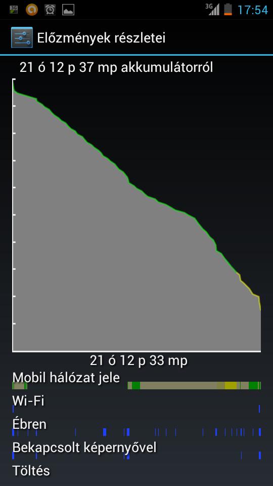

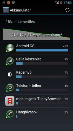

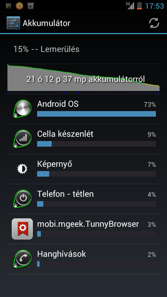

A log fájlt megcsináltam ma reggel, előtte visszaraktam a frissítéseket is hogy teljesebb legyen a kép,innen tudod letölteni:
[link]Nagyon kíváncsi vagyok mi eheti ennyire, ma is elég durván merült...
tonyqa23 (#16243):
Kíváncsi lennék egy applistára...mik lehetnek azon a telón. Az ilyen fekvőtámasz, felülések, push up meg pull up fitness programoknak nincs kint a widgetjük? Eleve sok widget van kint főoldalakon? Mert ha igen, az is lehet,h valamelyik megbolondult...
Hát épp ez az, mert szerintem teljesen átlagos appok vannak fent, pl. DW Contacts, Firefox, Dolphin, Angry Birds, Evernote, Alarm Clock Extreme Free, Android Pro widgets, ES, Shazam (nincs kint widgetje) stb, kb 51 appom van a Play szerint, de ebbe benne vannak azok a gyári appok is, (pl. G+, Facebook, Twitter, Youtube) amik a Playen frissülnek.
Amik widgetek kint vannak, az a ZTE gyári órája és naptára, az Android Pro Widgets Calendar widgete, a Dolphin bookmarks widget, illetve az Evernote, és a Köpönyeg widgete...
Például így nézett ki ma töltés elött az aksigrafikonom, kevesebb mint egy nap aksiidővel, abból is egy rész offline módban és max pár telefon és egy kis netezés mellett...
