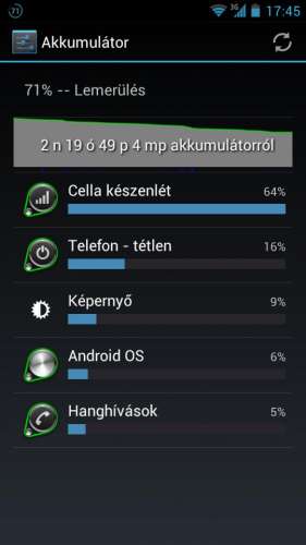

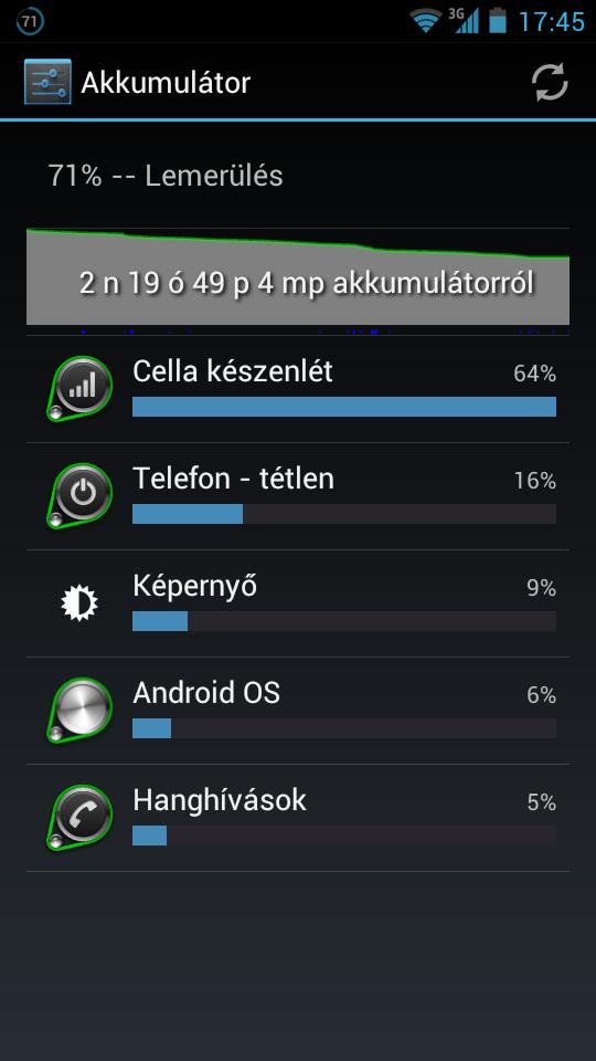

5 nap 15 órája volt kb. legutóbb töltőn és 41%-on van a teló.
zeg
Eddig tartott a teló. Egy másfél órára nyúlt wifi-s skype beszélgetés után tűzforróra melegedett a kamera körül a hátlap, majd néhány megszakadás-újracsatlakoztatás után újraindult a teló. Újraindulás után minden sikeres jelszó elfogadásos wifi csatlakozáskor azonnal újraindulás. Az egyik újraindulás után az intel logo után csak a háttérvilágított fekete kijelző fogadott, forrósodó telefon, hátlapot leszedve tűzforró akksi. A teló ondemand módban volt. Ennyi volt, jön az új készülék.

Na nekem régebben 50-40% szokott lenni 3g Watchdoggal és Avast-al 2 nap után, hogy csináltad, milyen appok vannak fent a teljesség igénye nélkül?

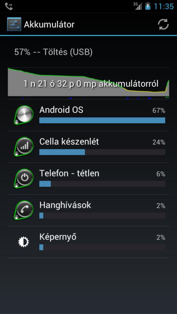

Ha már a merülésnél tartunk...
Nekem is bírt 5 napot is, ha nem használtam (2. telefon, inkább a cégest használom, arra van átirányítva a GXI-ben lévő kártya, csak hétvégén szoktam használni a GXI-t). Na mindegy is. A lényeg - kb. 2 hete kezdte el nálam is, hogy valami pörgeti a procit, és ezáltal meríti, mint a fene. Előtte - mint írtam - kibírt akár 5 napot is, most képes lemerülni akár 1,5 nap alatt, úgy hogy nem is nagyon használom. (Lehet megsértődött).
Viszont, ha néha a feladatkezelőben kilövök mindent (a mindet kilövi gombbal), akkor megfelelő szinten tartható a merülés, de még így sem az igazi. Közben hozzátenném, hogy nem telepítettem újabb alkalmazást, sőt szerintem még frissíteni sem frissítettem őket (mobilnet kikapcsolva).Az USB-s töltést azért nem tartom jónak, mert az max 500mA-t tud leadni. Ha megnézitek a fali töltőt, azon jóval magasabb kimeneti érték van. Ezért szerintem az USB-ről töltés nem biztos, hogy az akksinak jót tesz - nem is biztos, hogy fel tudja tölteni 100%-ra.

Nekem 100%-ról 99%-ra esik az akksi 3 mp alatt, attól kezdve, hogy reggel lehúzom a töltőről, amíg magam elé nem emelem.
8 óra alatt a megadott használattal teljesen elfogadható ennyi merülés (sokszor nem is értem mit várnak az emberek, kapcsold ki, akkor lassabban merül..)
És a repülő üzemmód se garancia a lassabb merülésre, ez is ki lett már tárgyalva. Van, hogy repülő módban gyorsabban merül.

100%-ról 87%-ra esett az akksim 8 óra 10 perc alatt, úgy, h ebből kb 10-15 perc volt wifin,frissítettem 15 db alkalmazást,'axt ennyi...
