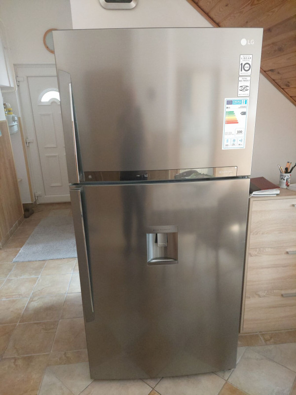

Milyen hűtőt vegyek most 250 ezerért? Lehetőleg Media M-ban, mert van hozzá egy 200 ezres utalványom.
Lényeg: minél nagyobb legyen,(semmi extra nem kell, kijelző, jégadogoló stb.. épp nézegettem a side by side gépeket, megérősek? Xiaomi, hiesense és társai márka milyenek hűtőben?
Volt pár gorenje is mellette..
Mostani hűtő 30 éves, zabálja az áramot, szóval cserélném valami fiatalabbra ( főleg, hogy van az utalványom)
Köszi!Ezt [link] 250 körül megkapod.
Halk, igényes, nagyon korrekt.
balojazz
