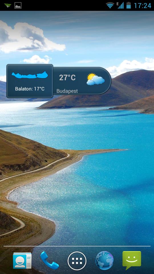

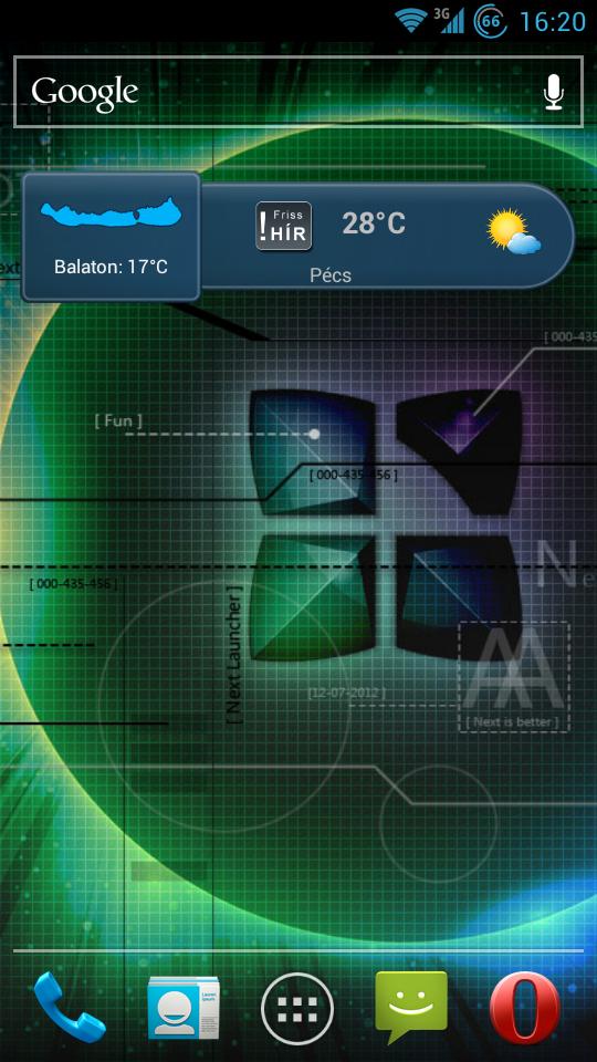

Rakjátok fel a Nova launcher-t. Ott biztosan lehet nagyobbra állítani. Ezen felül lehet menüben mappázni, átlátszóvá tenni és minimális erőforrásigényei vannak.
golyós
Gyári szofton nekem sincs csak 3x1 és 3x2 widget,ezért nem is használom.
