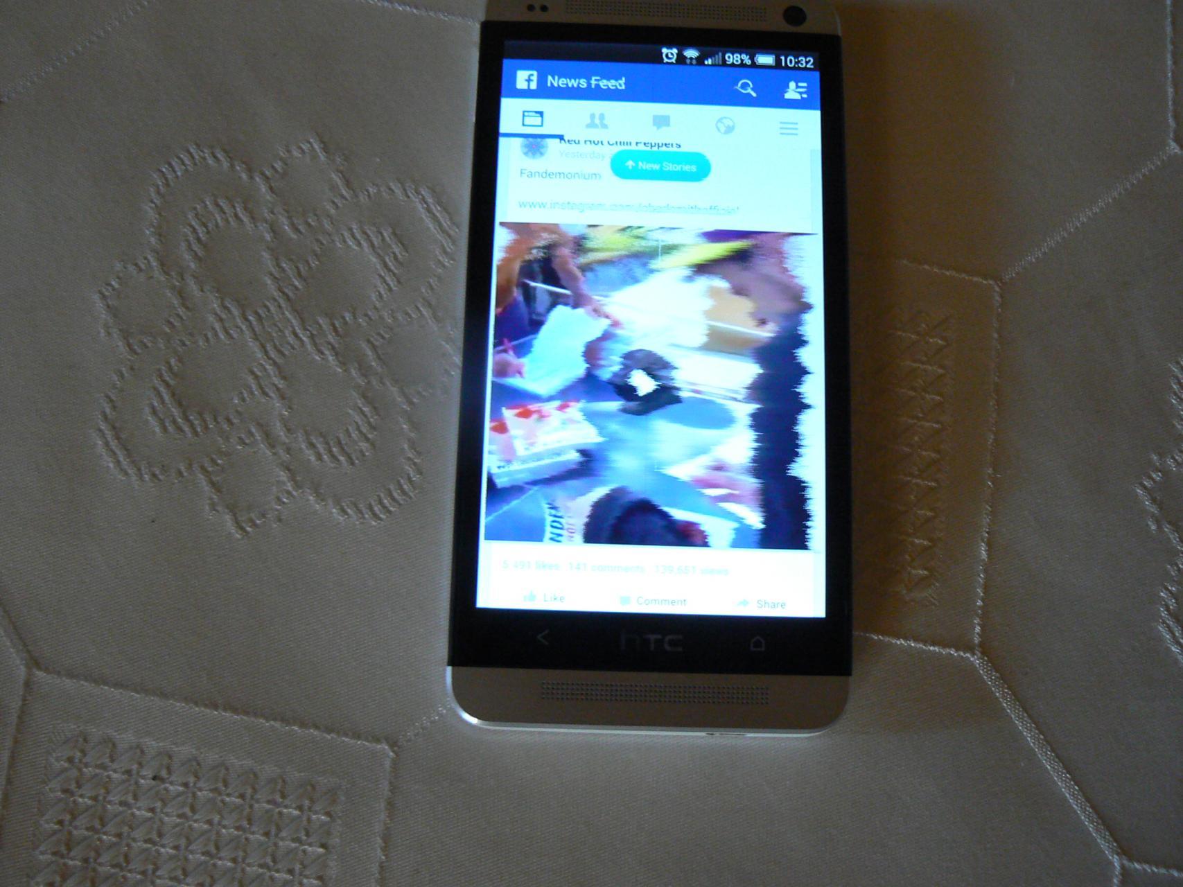

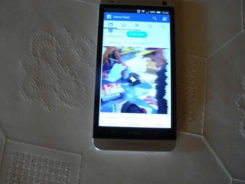

Na, a hétvégén leesett a telefonom. Most először komolyabban.
Eddig egyszer csúszott le az ágyról, 30 centis magasságról szőnyegre, azt szinte semminek nem lehet nevezni. De ost szombaton, és nem is miattam...![;]](//cdn.rios.hu/dl/s/v1.gif)
Egyik ismerősöm, nő persze, elkérte a telefont, hogy csinál magukról 1 képet.
De hát be volt baszva. Én majom meg odaadtam, pár másodperc múlva már a kocsma kövén landolt... Kicsit mérges lettem, illetve nem is kicsit, de jól türtőztettem magam. Körbenéztem, semmit nem láttam rajta, gyors elraktam.Másnap, meg azóta is, jobban körbeforgattam és tényleg semmi nam látszódik rajta. Sem horpadás, sem karc, sem az élén valami deformáció. Kijelző is egyben van, karcmentes, tényleg szerencsés esés volt a szerencsétlen mozdulatot követően.
De most vettem észre rajta valamit. Először játékban figyeltem fel rá. Azt hittem játékhiba. Aztán kipróbáltam a menüben is, meg máshol is. A lényeg, van a képernyőnek 1 bizonyos pontja, ahol nem nagyon érzékeli a tapintást. Kb. a közepétől felfele, és úgy közép tájon. Hiába húzom az ujjam, nem görgeti a menüt. Néha 1 tapintásnak érzékeli, még ha rajta is hagyom az ujjam, hogy húzzam. Szóval ott szarakszik az érzékelő panel. Vagy nem tudom, az lenne a kérdésem, hogy az elromolhat? Tudom hogy egybe van építve a kijelzővel.
Lehet ez az esés következtében? Eddig nem tapasztaltam ezt a hibát...
A kijelzőnek van hibája régebb óta, bal oldalon kékes színű, főleg melegedésre durvul be. De azt nem cserélték garanciában, meg tanultam vele együtt élni. De ez eléggé idegesítő gond most.Köszönöm előre is a tippeket!

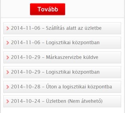

Leadtam szervizbe, ma egy hete. Mindig nézegettem a VPS javítás követését Kivéve hétvégén), kértem, hogy vizsgálják is be. Ma látom, hogy azt írják, hogy a gyártó utasítására javítás nélkül visszaküldve. Mivel a VPS-nek nem találtam email címet, így írtam a Telemaxnak és a HTC-nek, hogy azért szedjék szét és vizsgálják már be és írják le miért utasították el. Aztán ha valóban fizikai sérülés legalább küldjenek egy árajánlatot a cserére, hogy a garancia is megmaradjon. Esetleg valami javaslat vagy elérhetőség a VPS-hez. Köszi
