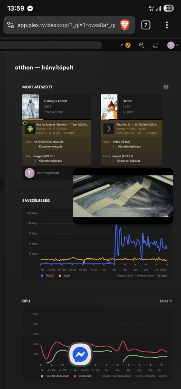

A Plex szerveren lejátszás közben a jobb felső sarok közelében megjelenő bekarikázott "áram"-jel ikonra kattintva meg tudod nézni, hogy a lejátszásnál mi történik. Mi az eredeti formátum, van-e transzkódolás, és ha igen, mibe. Külön-külön képre és hangra.
Ami az LG C4-et illeti, ha azon futtatod a PLEX klienst: egyáltalán nem mindegy, hogy saját hangszóróin vagy külső hangforrásra játszik le, és ezzel a külső hangforrással hogy van összekapcsolva. Ha HDMI eARC-t-n, akkor egy sztereó külső hangforrás nagyfelbontású LPCM2.0 jelet tud fogadni, a PLEX ebbe kell kódolja. Ha optikai kábelen, akkor az optika nem fogja engedni a TrueHD által megkövetelt nagyfelbontású sztereó LPCM-et, de ettől még nem kell feltétlenül tömörített formátumban átküldje a PLEX. Használj inkábbdigitális Coax kábelt. Tényleg érdemes megnézned, hogy mi történik, kijelzi, amint fennebb írtam.
Mindentől függetlenül, ha recseg a hang, az nem formátum-kérdés, ahogy előttem írták, semmilyen formátum nem okoz recsegést önmagában, ez vaéahol a hardveres lejátszólánc valamelyik elemének hibája lesz (lehet ez akár egy rossz kábel is, sőt, az a legvalószínűbb, tehát nem kell egyből szívhez kapni).Ha tévére akarod telepíteni a PLEX klienst, és a HTPC-t/NAS-t csak szerverként használni, akkor a szűk keresztmetszet az adatátviteli sebesség lesz. Etherneten ne is próbáld, a C4-esnek, (és a legfrisebb C5-ösnek is) még mindig 10/100 Mbps-es Ethernet port van, ami ELVILEG elég kellene legyen, a gyakorlatban viszont inkább 70-80 Mbps (saját tapasztalat, LG C5-tel) lesz a csúcs, vagyis nagyon a határon leszel vele. A WiFi elviekben az LG C4 esetében sokkal jobb, de ott is számít, hogy milyen a rálátása a tévének a WiFi-routerre, a falak, főleg ha lapos szögben éllnak a rádiójel útjába, drasztikusan tudják csökkenteni az átviteli sebességet. Ha az interneted jelentősen gyorsabb, mint 70-80 Mbps (ami manapság igen valószínű), akkor javaslom, telepíts a tévére egy speedtest-et, amivel megméred a WiFi-d sebességét (ha lssabb az interneted, akkor nem releváns mérést kapsz, de ha gyors interneted van, akkor valóban a tévéd WiFi/Ethernet sebességét fogod látni. Megjegyzem, hogy egészen elképesztő, hogy az LG még a 2025-ben megjelent C5-ösökbe is (az én egymillió forintba került tévémbe is) 10/100-as Ethernet-portot tett, ezzel spórolnak baszki, húszéves hálózati technológiával...
Ha majd Atmos kiépítésed lesz, akkor ott úgyis lesz egy rendes AVR, amire a tévét eARC-n kötöd rá HDMI kábellel (figyelj majd arra, hogy egyrészt az AVR tudjon eARC-t, másrészt a HDMI kábel árán ne spórolj, vegyél egy jót, mert a legolcsóbb mediamarktos kábelekkel csak problémák halmazait veszed meg... A lejátszó pedig ne a tévé legyen, hanem HTPC vagy egyéb dedikált lejátszó-hardver, amire tudsz PLEX-klienst (is) telepíteni, és van rajta gigabit-ethernetes port illetve "rendes" WiFi (esetemben ez most egy AppleTV 4K, amin én Ifuse Pro-t használok Plex-kliensként - és ami már kb 10 éves vagy több, de még mindig jobban viszi a nagy bitrátájú stream-eket, mint a 2025-ös LG C5.).

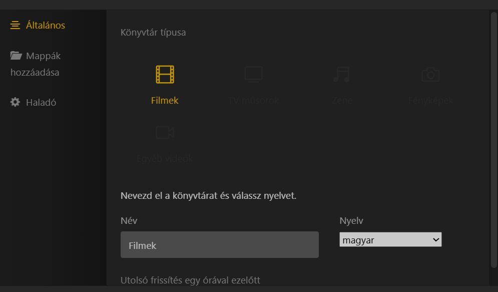

udna999
Üdv,
egy kis segítséget szeretnék kérni.
Windows 10 pc-n Plex média szerver fut, tartalom hozzáadva, látszanak a mappák, tartalommal.
A beállítások-plex otthon alatt készítettem felügyelt fiókokat a családtagok számára. A fiókok beállításánál a könyvtárak fül alatt mutatja, hogy az hozzáféréssel rendelkezik a movies, series mappákhoz. Mellette a média fül alatt viszont azt írja, hogy semmihez nem adtam hozzáférést.
A beállítások-könyvtár hozzáférés kezelése menüben azt írja, hogy nincsenek hozzáféréssel rendelkező ismerősök. A családtagok profiljait hozzá sem tudom adni, nem adja ki a kereső (a családtagok ugyanazzal az email címmel vannak bejelentkezve a plex alkalmazásba, mint én), így náluk semmi tartalom nem látszik a library fül alatt, bár a szerver és a mappák látszódnak.
Mi lehet a probléma?

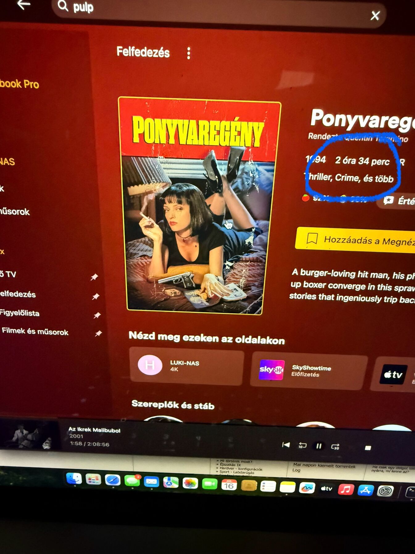

boborján2
Bocs a képminőségért !
[kép]A plexet nem , de a plex DLNA-t szinte naponta használom. Létezik olyan beállítás ami ezt az őrületes mennyiségű sallangot kiszedi belőle?
A cél az lenne ,hogy ha a plex DLNA-n kereszül felmeszem másik appban a filmek mappát akkor ezekből ne legyen egy sem , vagy nagyon max 1db ,ami jelen esetben az "All Filmek".
