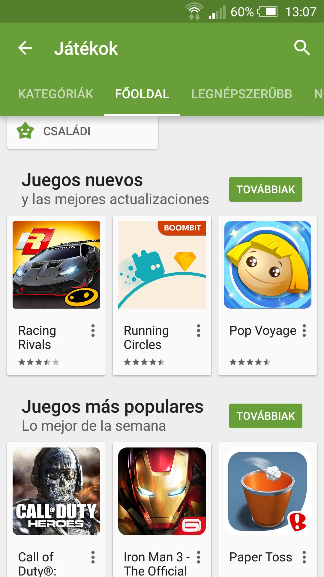

Ugyanez a hiba nálam is megvolt. Mindent próbáltam, fiókot újra hozzáadtam, cache/adatok törlése, stb stb.
És aztán eszembe jutott hogy milyen egy ótvar app a facebook és mi van akkor ha a saját haverjával akad össze... Hát levettem a Messenger appot utána face telepít utána messenger vissza és már meg is oldódott a probléma. És újfent arra a végkövetkeztetésre jutottam hogy a face app fos és minen ami hozzá kapcsolódik.
Létezik egy play hiba is, már más is jelezte az androidos játékos topikban.
Egyszerűen belépsza playbe, még minden oké, jobb felül rányomsz a játékok téglalpra és ez fogad:
