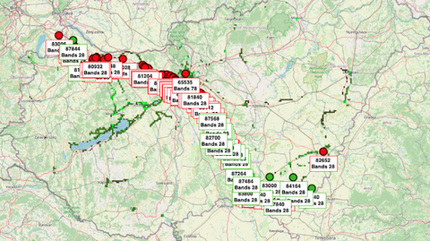

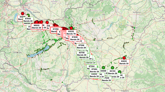

Megjelent egy halom Standalone 5G torony Cellmapperen.
Nem tudom, hogy ez még mindig a zárt bétateszt-e, engem egyelőre nem enged fel rá a hálózat.

Ott ahol fejlesztés volt és lett B28 és B1 majd lett N28 5G vajon miért nincs N1 5G?
