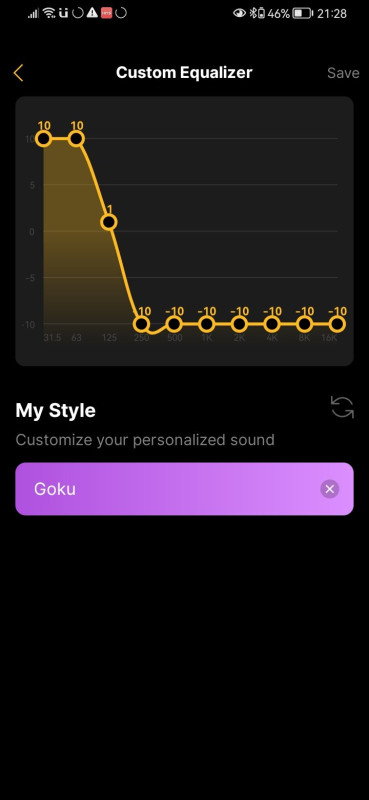

Anker soundcore boom 2 plus-hoz van valami jól bevált equalizer beállitásotok? Főleg populáris, dance zenéhez. -

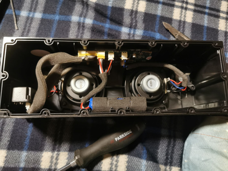

Szerintem egy pár kondenzátor megadta magát, egy jó gondolat szét szeded és az alaplapot oda adod egy szervízesnek.
De olyannak aki nem csak alaplapot cserél, hanem tud forrasztani és kondenzátort cserélni.
Egy jó műszerész ismerős kell, ő majd megkeresni miért nem kap áramot.#21291
Az akkumulátor belső ellenállása megnőtt mert régi a akkumulátor.
Átlag hangerőn nem jön elő, de maximumon azért kapcsol ki mert nem tartja meg a feszültséget.Erre egy akkumulátor csere a megoldás 7,4V 5000 mah!

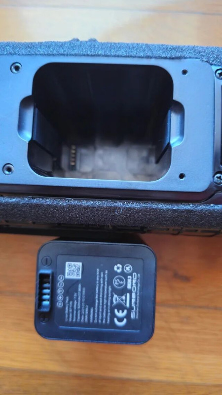

Párom vett egy használt JBL Extreme 1-est.
Akku probléma az, ha max hangerőn fogja magát és kikapcsol?
Mikor fullra van töltve, akkor nem csinálja, de mikor már kicsit használva van, utána igen.
Munkahelyére vinné, gép mellé, azért lenne jó, ha tudna jó hangosan szólni a hangfal.Legesélyesebb az öreg akku, igen.

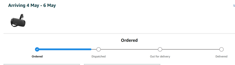

Amazon.de-n Május 10-ig van Tribit Stormbox Blast voucher: össz-vissz magyar címre szállítva 56K HUF.
Ez egész jó deal, szerintem.

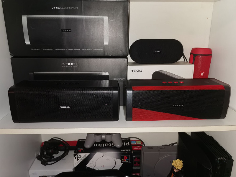

Ma egy kicsit megkongattam kültéren 50-60% körül a D Fine Plust a fal mellet.
Még mindig igen tiszteséges hangot add így 5-6 év után is. -

Még az egyik legjobb dolog szerintem a cserélhető akkumulátor!
Itt már nem kell teljesen a hangszórót szét bontani.
Azért ha az akku idő romlik ez miatt nem kell az egész kiszüléket darabokra szedni.

Az mennyire normális, hogy vasárnap rendeltem az amazon.de-ről és még csak meg sem mozdult a csomag???

"Ebben nem hengeres akkuk vannak?"
Sanszos, hogy igen, de én ilyet – még videón se – láttam szétkapva." ... hobbigépeknél is minden gyártó a sajátját erőlteti ... "
Itt se lesz másképp.#21234 odrif
Ha meg tudod oldani a külső betápot, akkor tényleg ne akkus cuccot vegyél. Más kérdés, hogy már talán ezekből a Partybox-okból is van olyan, ami cserélhető akksis, és mintha ezek ilyenkor akkumulátor nélkül is üzemképesek lennének. A nagy kérdés, hogy meg lehet-e ezeket eleve akkumulátor nélkül venni? Félek nem.
Szóval olyasmivel, amit linkeltél jobban fogsz szerintem is járni.
Ezt ( Vonyx VX0812BT ) nemrég dobtam be ide egy érdeklődőnek. Esetleg vess rá egy pillantást.#21236 carl18
"A műanyag akku Pak tartót szét kapod cseréled a cellát ... "
Reméljük tényleg ennyire egyszerű.

D Fine bontása és építése újra Ragasztás már külön órákat visz el.
itt azért minden Ragasztás le kell venned hogy bármihez hozzá férj meg a 40 csavart ki csavarni.
Ez már az új Sotamia hangszóró belül és marad bent sok hely. -

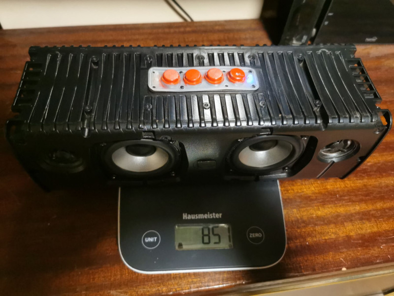

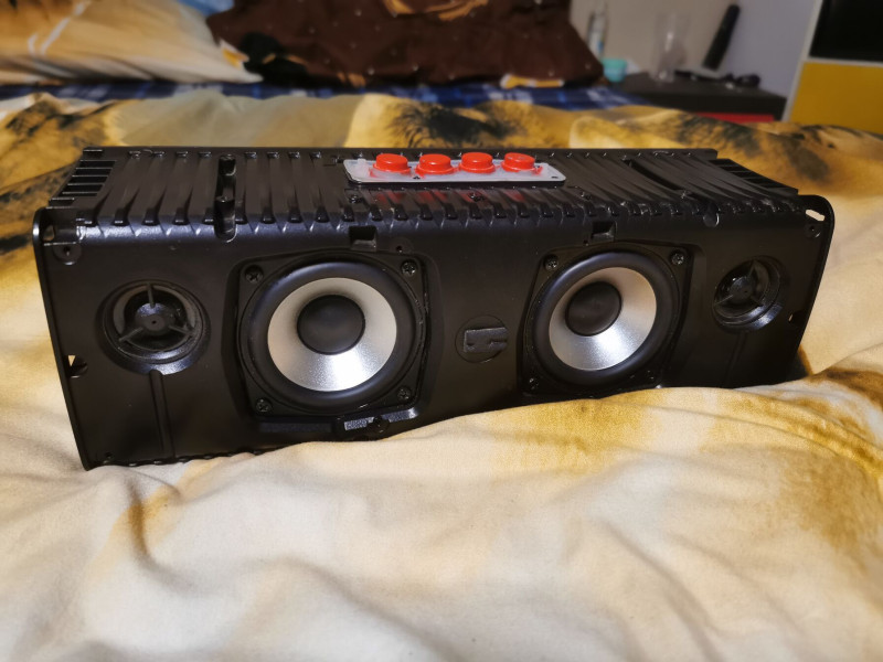

Ház néztem szétszedős videót de nem nagyon láttam elko-t a NYÁK-on de ránézek.
Majd megpróbálok multival rámérni, hogy esik e a feszültség a nagyobb hangerő esetében.
Habár van ott pár elko!
Balgaként furatszerelt elkokat kerestem...
Hát külső táppal meghajtva, ugyan az a jelenség. A nyákon lévő táp rész vagy a DAC haldoklik szerintem...
Sajnos kapcsolási rajz sehol4

Igen, Amazon.de-n vettem vasárnap este, de még meg sem mozdult a csomag.

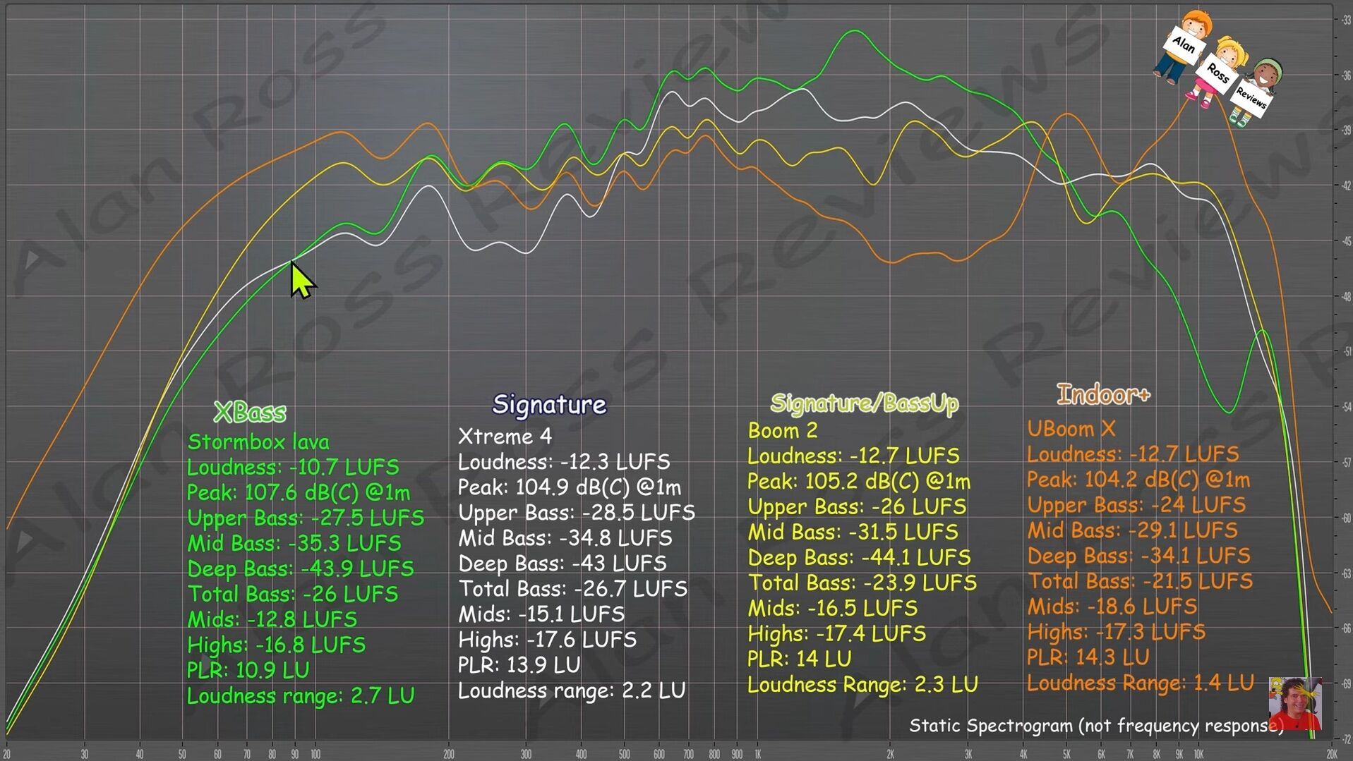

bwoay
Anno ezt jeleztem egyszer Adamsky-nek, hogy kültéri felvételeken Boom 2 és Lava összevetésben jobban hangzik a Boom 2, mert off-axis egyenletesebben szórja szét a teljes spektrumot, kiegyenlítettebb különböző szögekből.
Viszont az sem tagadható, ha csak magunk elé tesszük pozicionálva a fülünkhöz (ahogy a legtöbb review is készül) úgy jobb vétel a Lava.
Viszont, aki csak letenné a szoba egy pontjába a hangfalat, mint egy polc sugárzót, vagy rendszeresen kivinné a szabadba, azoknak jobb vétel a Boom 2.A Lava esetében az számomra nagyon szimpatikus, hogy sw-esen nemhogy nem hanyagolták el, de a kezdeti fw-hez képest drámai mértékben javult. Az Earfun idétlenkedése után ez számomra üdítő.
A Boom 2-vel semmi bajom, azt leszámítva, hogy szerintem az egyik legrondább a Soundcore speakerek között. Ott valahogy nem találták el a designt.
A Lavaval összehasonlítva összességében nekem annyira nem jött be a hangja, de tény, hogy élőben még nem volt hozzá szerencsém. -

Aprósólyom
Nincs mit! A Blast már régebb óta piacon van, a LAVA újabb, de mindkettőről rengeteg teszt van fenn a neten. Mivel úgy látom nem jársz erre gyakran, ezért az alábbi csatornákat ajánlanám:
• Mateusz Cholewa
• Dominik Reviews
Na, ezen a kettőn vannak érdekes dolgok
, de ha el tudsz vonatkoztatni a "körítéstől", akkor mindkettőn találhatsz hasznos dolgot.
• Joy & Oluv'Sone
• Alan Ross
Mindegyikhez erősen ajánlott egy jó fej- vagy fülhallgató (hangszórón / hangfalon ne hallgass ilyen tartalmat, mert nem lesz jó ...)+1
• AudioTechniker -
gyuri81
Tényleg nem rossz az Xtreme 5. Az első olyan JBL, amit talán meg is vennék (ha mindenáron JBL-t "kellene" vegyek).
Az ára mellett (nekem egyszerűen nem ér annyit) a mérete is már bőven az a szint, hogy innentől kb. már mindegy, hogy Xtreme 5-öt vagy Uboom X-et cipelem magammal.
Amit furcsállok egyébként a tesztben, hogy a LAVA-val – ami közvetlen konkurenciája – nem kóstolta össze (ezzel párhuzamosan mellé tett olyat, amit kár volt ...).#21193 gyuri81
Mivel Uboom X-et már nem kapsz sehol (max. használtan), ezért én most jó szívvel a Tribit-eket tudnám ajánlani. Attól függően, hogy mennyire akarod üvöltetni (és mennyire fontos, hogy hordozható(bb) legyen) LAVA vagy StormBox Blast.Most 44e-ért el lehet hozni a Muziker-től. Ennyiért nem rossz deal.
Illetve sok helyen jobbnak hallom mint a JBL Extreme 4-et. ( dupla ennyiért)

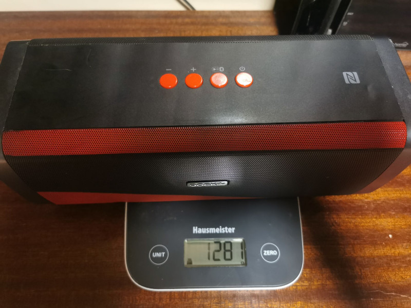

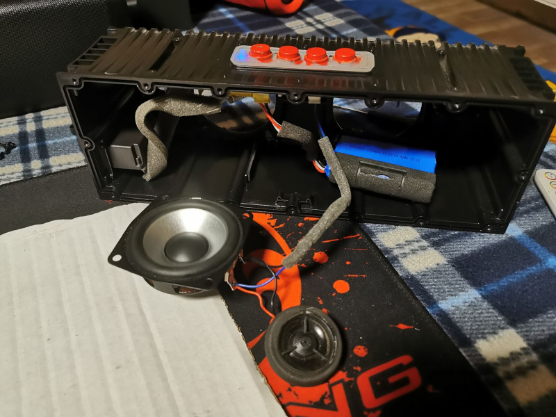

Dockin esetén a magas be van süllyesztve ettől még szórja oldalra is a hangot.
