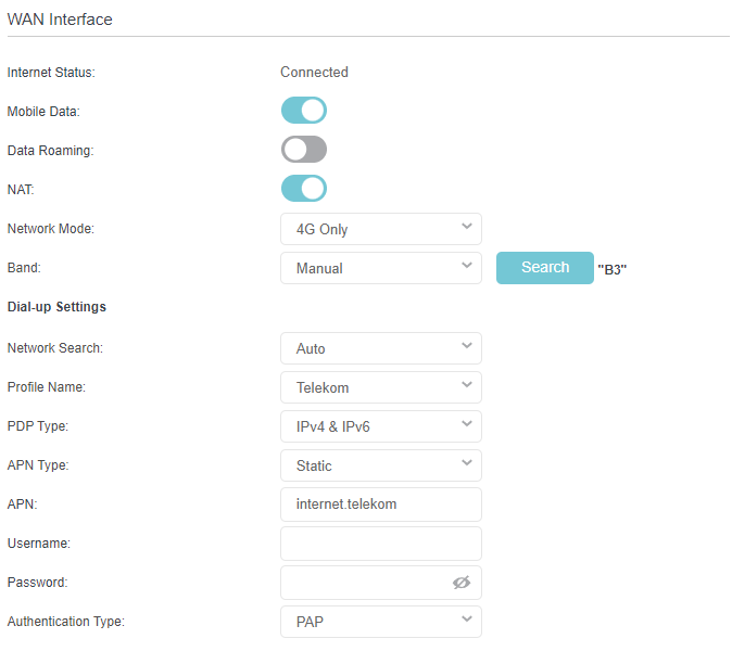

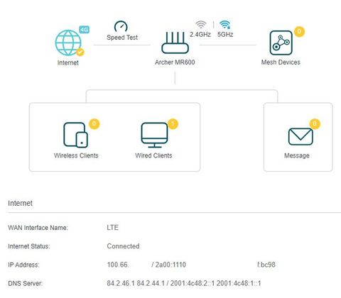

Ez csak az eszközödön múlik. Windows és egy jól paraméterezhető router esetében például mindkét helyen kapcsolható az IPv4 és az IPv6.
Az Xbox miért igényli az IPv6-os működést? Ha a NAT-ot akarod megkerülni, a P2P kommunikáció csak akkor lesz életképes, ha túloldalt is van IPv6 támogatás. Akkor viszont a korszerű, a mai trendeknek megfelelő eszközök, kliensek a v6-ot preferálják a v4 ellenében. Pár ritka kivételt leszámítva nincs túl sok haszna, ha kikényszeríted az IPv6-ot.

Ide egy nálam jobban hozzáértő véleményére lenne szükség. Azt is elképzelhetőnek tartom, hogy a B3-mat automatikusan kizárta a gyenge térerő miatt. Mivel nem volt a kezemben olyan szoftver, amivel ezt monitorozhattam volna, saját magam sem tudom, pontosan miért lett úgy jobb.
Viszont a B818 nagyobb LTE kategóriájából adódóan elméletileg magasabb rendű modulációra tud kapcsolni, így még talán CA nélkül is gyorsabb lehet, akár B20/B28-on is. A többször belinkelt Huawei állítgató szoftverrel lehet kísérletezni. Sajnos nekem nem adótott alkalom, hogy teljesen kiismerjem a modemet.

Nekem a Yetivel B3-ra erőszakolva ment gyorsan anno a B818, még akkor is, amikor a thermo ablak miatt jóval kisebb volt a térerő (fúrni nem lehetett). B20/B28 általában mindenütt terhelt, nomeg ugyebár kb. harmadakkora sebességet tud a magasabb frekis sávokhoz képest.

Csak akkor tudom elképzelni hogy van értelme, ha B7 is van nálad (ugye amögött van igazán sávszélesség). Az alap sávokat a B818 összefogja, max. még a B20/B28 közötti döntést veheted el vele az eszközödtől, de annak nem sok értelmét látom (hacsak adott helyen nem 5G-vel megosztott a B28, mert akkor inkább B20).

A probléma ezekkel a TP-Link kotványokkal (sorry), hogy bennük van egy Linux router, majd arra van ratákolva egy Androidos modem. Mindkettő firmware-e külön frissíthető. Nekem ez több sebből vérzik, senkinek nem ajánlanám.
Itt, a hwaprón van eladó B818. A Yettelesek emlékeim szerint függetlenek, de javítsatok ki, ha nem úgy lenne.
