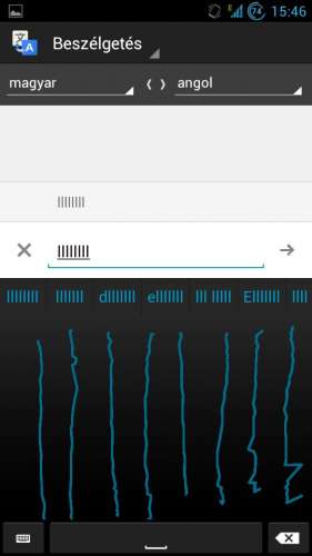

Én használtam egy régebbi nokia adatkábelét töltésre (izmosabbnak tűnik mint a gyári), az esetleg jelenthet gondot? Bár elvileg ugye az összes egyben adatkábel is!
Tegnap meg asszony xperia u töltőjével használtam, remegés utána is megvolt

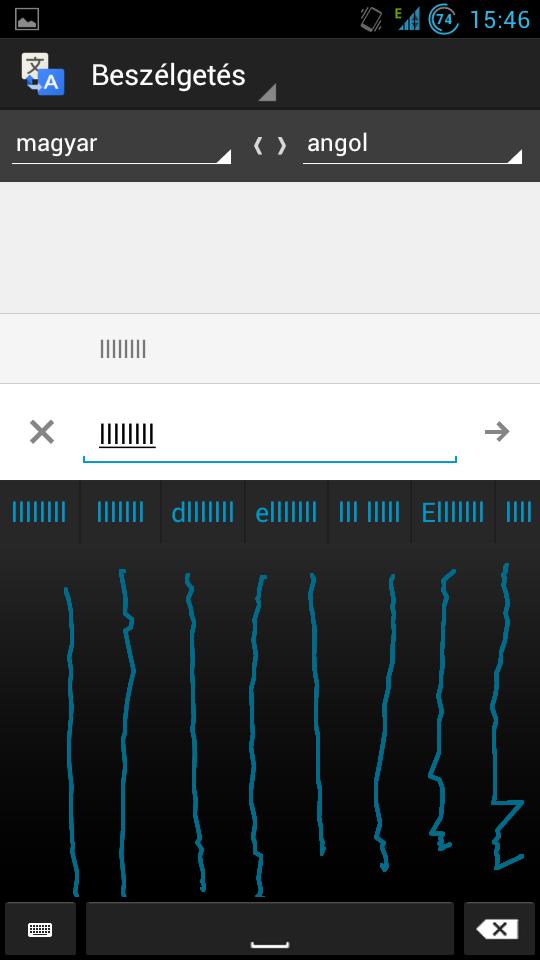

Nekem sajnos pont, hogy a gyári töltővel elég durván csinálja.
Tesóm Sony töltőjével viszont egyáltalán nem, és egy Blade 3-as töltővel sem annyira.Ettől függetlenül nagyon zavaró tud lenni az a kis remegés is, amit töltő nélkül produkál. Google fordítóban a rajzolós bemenetnél jól látszik, hogyha úgy húzogatok függőleges vonalakat, hogy éppen csak érzékeli, akkor elég durva kiugrások vannak.
Kipróbáltam ugyanezt Blade3-mal is, arról nincs képem, de nem volt semmi ilyesmi, bárhogy is próbáltam.Keeperv85 esetleg ezt te is megnézhetnéd, ha fent van a fordító. Amennyiben neked itt sem produkál semmi olyat, mint a képen, akkor lehet nekem rossz, vagy én csinálok rosszul valamit
Mint látszik, a jobb alsó sarok elég kritikus pontja az érintőképernyőnek. -

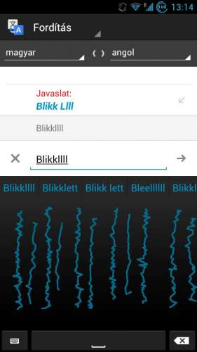

Egyébként jó hogy mondod, mert épp valamelyik nap akartam megírni, hogy ez a remegés nálam a régi 1 mm-ről, kb. 1 cm-re emelkedett, és még csak nem is csillapodik, amíg fel nem engedem.
Aztán észrevettem, hogy ha lehúzom a töltőről akkor megint csak nagyon picit remeg.
Aztán az is feltűnt, hogy ezt a gyári töltővel nem csinálja, csak egy másik Samu-sal (van egy az asztalomon, meg az ágyam mellett is).Ebből kiindulva szerintetek lehet valami maradandó baja, ha nem a gyári töltőt használom - ezen a tüneten kívül - ?

Ez a képernyő remegés mikor pl böngészőben görgetés után rajta hagyom az ujjam és még 1-1,5 mp ig remeg az mindig meg volt, mert én csak most vettem észre?!
Megvan a gmail alatt is mikor a levelek között görgetek és az alap böngésző alatt is chorme alatt viszont nem tapasztaltam
