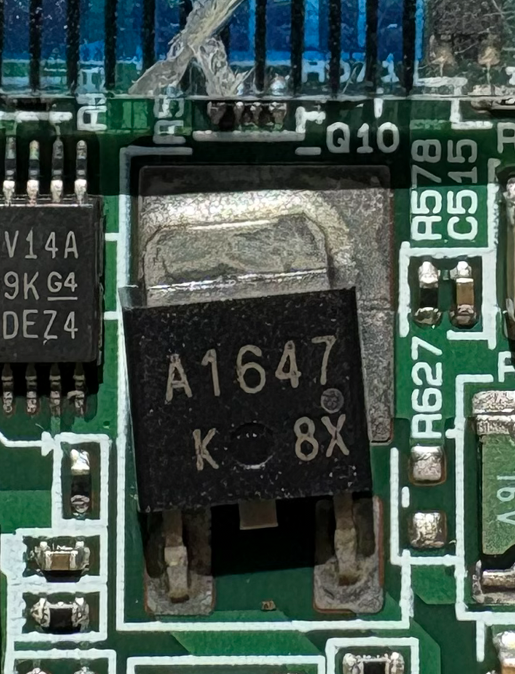

Igen, ez egy 2SA1647 mint ahogy irtam is a kep felett. Meg is talalatam 2002-es eredeti NEC adatlapot rola.
A kerdes, hogy mire (mi masra) lehet cserelni?
2SA1647-bol ketto van ebay-en, mindketto USA-bol, olyan aron, amit nem szeretnek kifizetni. (raadasul posta + vam tobbe kerul, mint maga az alkatresz) -

Ez inkább 2SA1647 lesz DPAK tokozással.
Jóféle kínai gyártmány.
De ha elszállt mindig mérd át a környezetét, hátha nem ok nélkül köszönt el!
A RET-nél, Szegeden csak közelítő paraméterűeket találtam.
Tudni kéne melyik paraméterből lehet engedni és melyikből nem.
Persze az Alin minden is van.SB-t írtál. Nem mindegy.
jerry311
Volt 4 ilyen tranzisztor(?) a lapon, az egyikbol kijott a magikus fust.
Google azt mondta, hogy B1647-P (2SB1647-P) jo lehet erre. Meg is erkezett ma, csakhogy minden merete legalabb 2x a kepen lathatohoz kepest. Epic fail.Nalam tapasztaltabbakat kerdem, hogy mivel lehet ezt az alkatreszt lecserelni/helyettesiteni?
A1647 K 8X

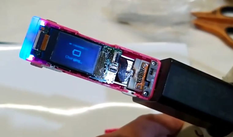

C1- C5 usb c csatlakozó az eszközön a többi usb a.
Azok azért nem tudják.
Ezzel pont azt irta, hogy tisztaban van vele, hogy csak a C1-C5 porton fogja megkapni a 12V-ot...
A video alapjan jo csatlakozoba dugta, konkretan a C1-be, es ugy kapja a 9V-ot. En ezert is irtam, hogy ki kene probalni powerbankkal, mert valoszinuleg a decoy modulnak van baja. Ha ket helyrol nem jon 12V, ahonnan kene akkor mehet a debug: Vagy a decoy-t at kell rakni 15V-ra egy teszteles idejere, mert lehet a programozasanal van a gond. Vagy a 12V-ot kivalaszto ag halott vagy rosszul van forrasztva, az IC labig ki kell merni.Amugy altalaban jol mukodnek ezek a decoyok en is hasznalok joparat, radugom es megy. Par autos cuccot hasznalok ugy, hogy powerbankra megy a decoy az meg egy szivargyujto aljzatra. Egyik ilyen atalakitom 12V-os, masik 15V-os, mert a legtobb autos cuccnak jo a 15V is es az gyakrabban tamogatott, mint a 12V.
baly81
Reggie0
#103508
Leírtuk neki legalább 3× 4× hogy a protokolloknak (szabványoknak) egyezniük kell, közös nyelvet kell beszélniük; a töltőnek tudnia kell a 12V-ot is. A videóban nem tudom mit szeretett volna mérni, szerintem a bennem lévő feszültséget e kapcsán, mert szerintem volt akkora, hogy az Angilali házánál is érződött. Leírtam, hogy ez nem step up converter, lehetetlen 5V-os betápnál 9V-ot mérni, erre azt írja, hogy ezez nem olyan... Pedig de... Írtuk neki, hogy próbáljon másik töltőt és vezetéket is, mert valamiért a töltője csak 9V-ig enged. JulianSinulf leírta neki, hogy melyik aljzat képes a készülékén 12V-ra. Aztán jön a válasz:
Még mindig a decoy modulon szeretne "állítani", ami már 12V-ra van forrasztva. Erre már nincs mit mondani. El kell engedni és kész!

Ért
@Reggie0 : A hasonló kommunikálós megoldást úgysem fogja megúszni
nem, ez becsapja illetve nem is hanem azt a protokollt kommunikálja a töltő felé amit beállítasz rajta.
Semmi mást nem csinál, a többit a töltő intézi.
Be lehet az ellenállásokkal jumperelni hogy mit kívánsz a töltőtől, és az a szokásos 5V helyett adja ki magából amit kérsz őle. Meg persze amire képes. -
