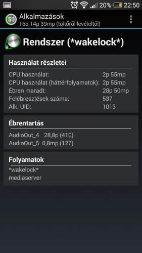

Attól tartok, hogy ez a hangerő gombos ébresztés nem lesz jó. Eléggé merül az aksi valamitől, média server. És a beats audio ikon aktív egy pillanatra amikor feloldom a kijelzőt. Mintha a háttérben folyamatosan menne.
Ha kikapcsolom a power volume progit akkor nincs ott feloldáskor a beats audio tehát az a ludas.

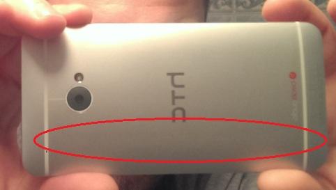

-A kihangosítás BUG gyártótól és android verziótól független bug. Jelen van Sonykon, Samsungokon, Motorolákon, LG-ken is, 4.1-től egészen a 4.4.2-ig. Valamelyik nemrégiben frissült Google alkalmazás binárisai okozzák a gondot.
-A lilulás pedig a HTC One első szériás kameráinak típus hibája. Garanciában cserélik. A szerviz papíron a kamera neve Ultrapixel2 -

- sötétben azonnal kezdetek lilulni a képek, előtte nem volt ilyen gondom
- hívásindításnál sokszor kirakja hangszóróra a hangotÖtlet/megoldás? A kamera dolog gondolom a szokásos "irány Csehország, viszlát 3 hét múlva".

Nem mondok újdonságot azzal, hogy valami média dolog. Írtak olyat, hogy youtube csinált ilyet anno (ami amúgy most frissült épp). Vagy telepítettél valami médiás hang / videólejátszót? lehet az tekerte, amíg ismerte fel a dolgokat. Online rádió és zenealkalmazások úgyszintén (épp azok is frissültek a napokban).
Még azt se tartom kizártnak, ha csak szimplán telefonon hallgattál zenét és beragadt, miután kiléptél.
Úgyhogy valami ilyesmire kell gondolni.Másik: hurrikan: a tegnapelőtti béta FB app meghülyítette nálam is (vissza gyárira, ott ment gond nélkül utána). Ma felraktam az újabb bétát és gond nélkül megy minden, nem lépked ki, se crash, se semmi gond.
