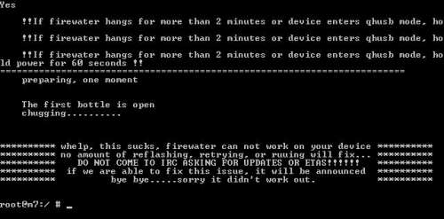

no sikeresen lefutott a script.
nem tudom mi volt a gond.
letöröltem a pc-ről a most kb. 2 órája letöltött firewater-t, mini sdk-t, drivert, stb., majd újratelepítettem mindent elölről.
azonnal lefutott a script!viszont:
emiatt meg
viszont kiderült, hogy ez ezzel a módszerrel nem fog menni...
ez van!
köszi a segítséget mindenkinek! -

nálam nem megy az istennek sem, vagyis nem fut le a script!
nem értem miért.
minden rendben van, a parancsokat már vagy 20x megadtam, de amikor a firewater -hez érek a parancssorban egyszerűen nem csinálja a dolgokat...
most visszamentem 2014.02. havi cm-ig, de ezzel sem.
már letöltöttem a firewater-t is újból, de semmi.(#32365) Diokhan !
semmi bántás nem volt, pláne részemről sértődés.
kicsi ez a htc-s közösség ahhoz, hogy egymásnak ugorjunk félreértések miatt...
minden ötlet, tanács jól jön, ha valaki kicsit másabb problémába ütközik! -
