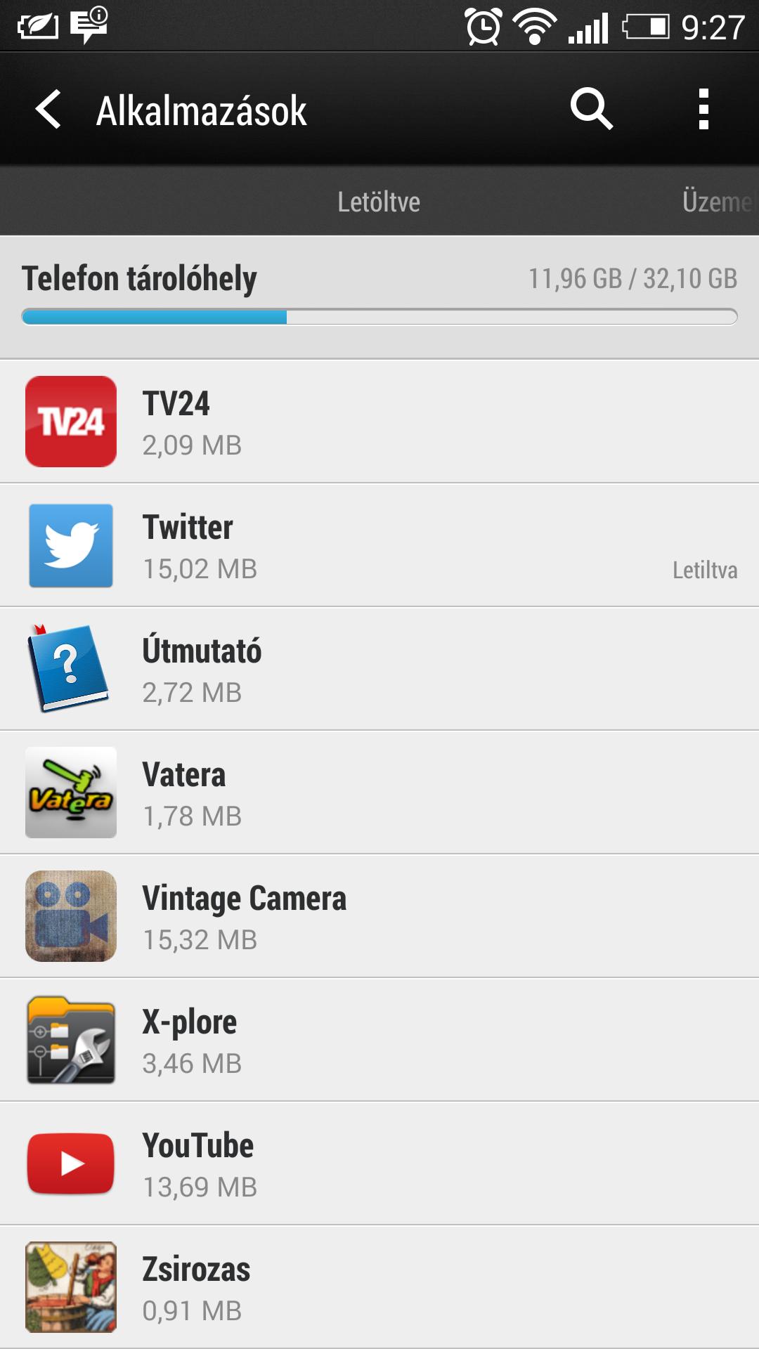

Most röhögni fogsz, elmúlt két évben volt legalább 15 telefonom, némely Samut és Nexust még romoltam is, de visszaállitást csak a Note-nál használtam talán. Egyébként legtöbbször manuálisan szedegettem le újra és újra a 10-20 programot.
Mondjuk ez leginkább azért is volt, mert max. 5-10 db van, amit napi szinten használok a gyárikon kivül, a többi csak úgy lézeng, hátha szükség lenne néha rá.
Erre valaki?
