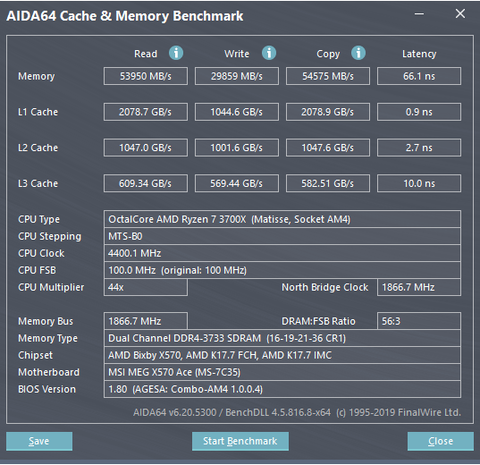

szívesenguruk, egy kicsit elakadtam
ha 1900-on szinkronban megy minden végtelen hibát dobnak a ramok, de egyéb anomália nincs
fentebb vettem a vddg és akármi feszültségeket - egyik alapból 1000mv, a másik 1050mv -, soc-ét is, de semmi
barátom mondta vegyem le az nb frekit ram felére, úgy már simán megy hiba nélkül a ram
tehát most ram és if 1900/3800, nb 950
az nb frekit a cpu határozza meg, vagy chipsethez is köze van?
1800/3600 1:1 szinkronban semminek nem gond, de nem tudom az uncore meddig megy el, 3800-aknál if vége 3800 körül van, azt tudja is ez a példány 1,1v soc fesz-en
egyébként 3800mhz 15-15-17-15-28-56-1t stabil 1,4v-on -

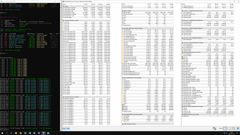

Parancsolj, lentebb mentem 4.4 Ghz-re és így ment hiba nélkül a prime 2 órát. Kevert tesztet nyomattam gondoltam akkor már a Ramot is csekkolja azt csak mem64-el tolattam. Ellenben nézd a min feszt és a kövi képen játék közben a feszt. Semmi értelme Prime-al tesztelni játékra... Mert eleve elmegy a játék kevesebb feszel is mint amin a prime bekér és hiába lőttem be a legfeszesebbre az LLC-t így is hatalmasat droppol.
Játék teszt:
Szóval most akkor van egy Atombiztos 4.4 Ghz-em ami prime rdy és durván feleslegesen magas feszem játékra 4.4 Ghz mellett persze nemhiszem hogy ez most sok lenne így ACk közben gondolom ez már nem öli meg hamar a procim ha így játszom de akkor legyen... Ha szerintetek így érdemes belőni egy gépet játékra én elhiszem nektekde ezekkel a hőfokokkal akár passzívan is hűthetném majdnem a Dark Rock Pro 4-el
Most pontosan 0.03 V-al többet megy annál ahol a Prime stabil -

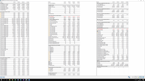

chopin42
chopin42 #26040 üzenetére
Volt kis időm, megcsináltam.
Ryzen balanced, Lap: prime x370 pro, bios v 5220, ház: Enthoo pro+4 arctic p14 pst, cpu hűtő: Assassin 3+ 2db arctic p14, szobahő 25 °C (házban mérve, plusz kívül egy külső hőmérővel, szoba klimatizált), hűtés 100% minden ventin.
Bios: global c-state enabled, cppc enabled, low current idle, llc4, 600khz.
Cinebench r20 eredmények (3 menet átlaga, hwinfo grafikonok a 3 menetről képen linkesítve)
stock: 3537* , avg. clock 3940 mhz, 68,79 °C, 1,367 volt, 89,83 watt.
-0,025 v: 3534 , avg. clock 3928 mhz, 67,59 °C, 1,35 volt, 86,36 watt.
pbo*: 3552 , avg. clock 3944 mhz, 70,03 °C, 1,369 volt, 91,28 watt.
-0,025 v pbo*: 3521 , avg. clock 3926 mhz, 67,79 °C, 1,35 volt, 87,92 watt.
* (ppt 200w tdc 155a edc 155a, +200mhz, 1x scalar)
*(az egyik 3521, ez húzta le, a többi 3544/3545)
Ebből az látszik, hogy a -0,025v undervolt akár még előnyös is lehet, azonban ahogy írtam, minimálisan, de csökken a teljesítmény/effektív órajel (kb a vlaós). Ha kinagyítjátok a képeket, ott látszanak az eredmények a fájlok neveinél, és a stocknál egyet kivéve minden eredmény magasabb, mint a -0.025v legjobb eredménye. Oké, 10 pontokról beszélünk, meg 0,17v/3 watt,meg 1 °C különbségekről. A pbo-t is megnéztem, ott a legjobb a proci, de +2 °C, +3w, a fesz nem változott szinte a stockhoz képest. Ami a legrosszabb, az egyértelműen a pbo+undervolt: a leggyengébb, és semmivel sem takarékosabb a sima undervoltnál.
Ez az egy alkalmazás ennyit mutat, majd a cine r15-ös kört végigcsinálom, ott 6-8 program is szerepel.
Ezek alapján továbbra is azt mondom: nem éri meg az uv. -

"Egyébként avx alatt tuti többet fogyaszt az oc változat mint a gyári, ezen tényleg kár vitázni."
Ismét olyan dologban okoskodsz, amiről fogalmad sincs.Konkrétan Prime95 Small FFT AVX alatt is nagyjából 10W-al jobb a fix 4,2Ghz "OC"-m.
"akkor nyertél a szilikonlottón"
Tessék, 1,18V-on 3 óra AVX Prime95 Small FFT: [link] 'Nyertem' igen, egy vélhetőleg jó magas szivárgású darabot, amit illett volna gyárilag emiatt alacsonyabb feszre beállítani. Erről beszélek..."eleve kisfogyasztásúnak készült, speciállis turbó és idle órajel táblázattal"
Hát persze, egyenként, kézzel válogatott limited edition, hát hogyne.Pontosan ugyanaz a rendszer, mint az asztali verziók, csak alacsonyabb órajellel és limitekkel.
