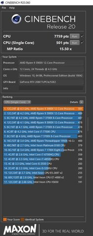

Így ~520 pont az 1 szálas tempó R20-ban, az allcore 4.2 490 pontjához képest. -

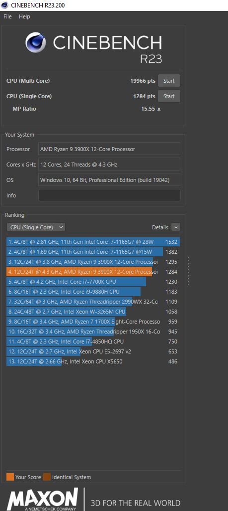

Most meguntam, pboval mrgy a 3900x, pbo enabled beallitassal ergo kotherboard limitekkel.Igaz van allcore 4.3 beallitasom is, de 1 szalon kb 5% van cb szerint.

Ha PBo-n hajtom, az első 2 ccd-t ellöki 4300-4650 között. Amikor 4.3 körül jár, akkor PBO-val 1.35V körül kap a proci.. Allcore 4.2-n 1.275V-n stabil a 3900x. Ez így blend is. Tudok lentebb menni, úgy már cruncher stabil, de a prime blendet eldobálja.
Próbáltam CCX-ezni is, de nem megy, ezen a feszen nem nagyon megy többet, és itt még hűthető.
Konkruzió:pbo-val az 1 szál miatt gyorsabb, DE, multicore terhelésben ~10, néhol 20 fokkal melegebb a proci..
Bármit, bárhogy tesztelek, mindig visszajutok az allcore 4.2-re. Bitang jól megy most már PBo-val, hála az új bios-oknak, de az ingame ~70 fok nekem annyira nem szimpi..

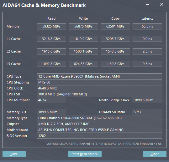

Feldobtam az új bios-t a B550-F-re. Teljesen más lett a bios elrendezés.. kerestem jó pár dolgot, plusz lassult a másolás a ramnál.. korábban ~58k volt, most beállt ~55-re.

Akkor mondom másképp amire gondoltam.. szerintem simán hozható lehet a B-die eredménye már azonos órajelen, hiába alacsonyabb a trfc.. Persze, ha nagyobb órajelet meg, ami sanszos, akkor már más a helyzet.
Bár, pl. a 32GB-s 3600-as hynix-et elindítottam 4G-n, csak ki tudja mennyi fesz kéne neki, hogy stabil legyen.
