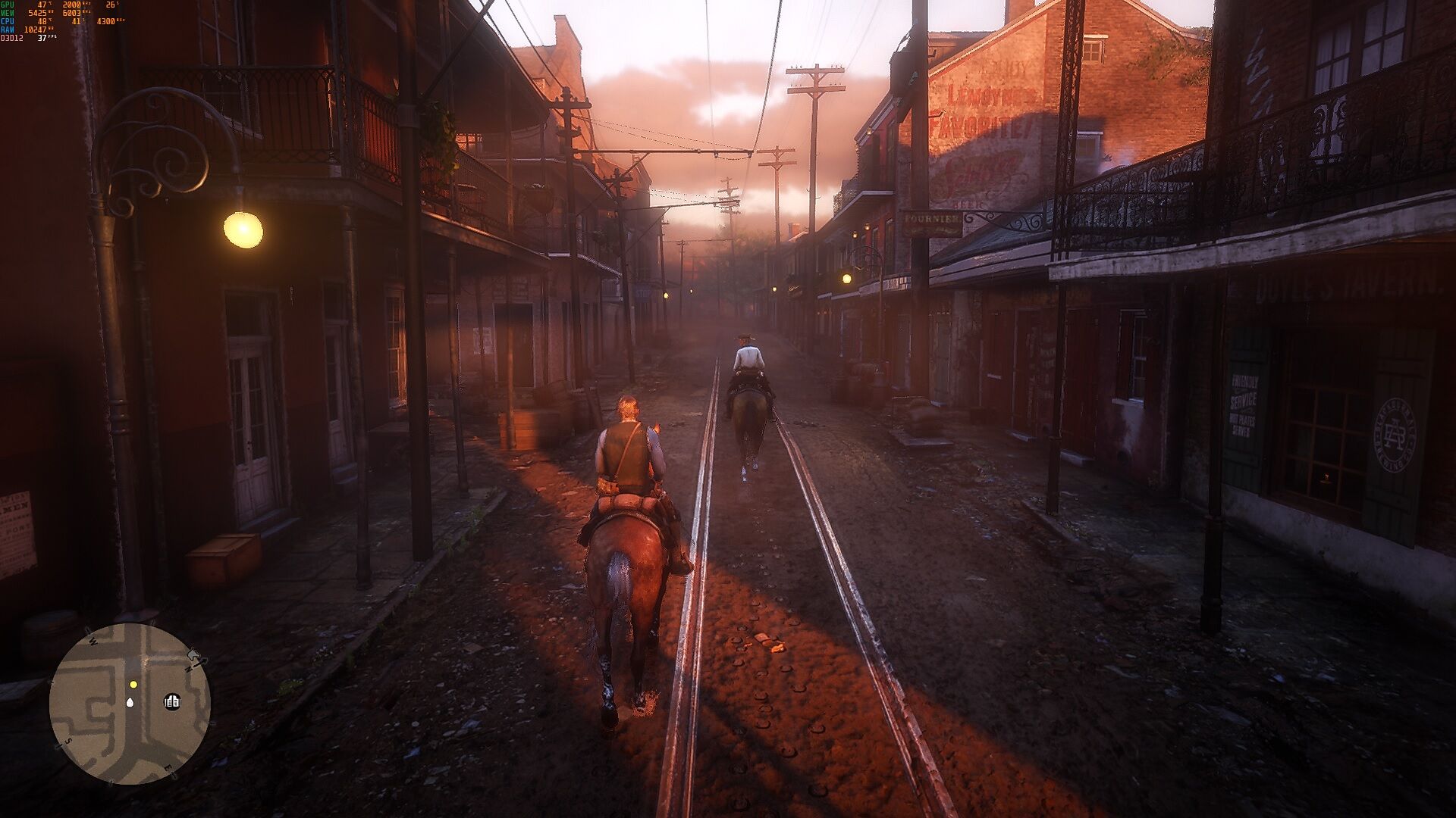

" Itt meg elment egy délután arra, hogy YT videókat néztem, hogy milyen paramétereket kell lehúzni, hogy szépen menjen a game."
Igazán erre akartam kitérni.
Sajnos rettentő optimalizálatlan ezen a téren. A beállításoknál.
Egy része megeszi a hw-t, cserébe nem javít a látványon, másik része meg alig kér enni és szebb is lesz a játék... Nekem is végig kellett ezt tilitolizni, de megérte. Azonnal 60 körüli fpseim lettek és maradt gyönyörűséges. -
pacni120 #25951 üzenetére
Értem az igényedet, és tőlem sem áll távol a szemléleted. Ezzel pl kifejezetten ugyanígy vagyok: "sokat dolgozom, tehát azt a kis időt, amit játékra tudok fordítani, azt igenis minőségi módon szeretném eltölteni".
Valahogy mégis úgy érzem, hogy a 1080ti-m ezt azért még mindig biztosítja. A néhány fps drop-ot észre sem veszem, a jó játékok világa úgy be tud szippantani.Ami viszont nem annyira érzet és szemlélet kérdése, az az, hogy a PCIE 3.0 is bőven elég lenne az RDR2-ben a fix 60 fps-hez, ehhez PCIE 4.0 nem feltétlenül kell. Nem ez a szűk keresztmetszet.

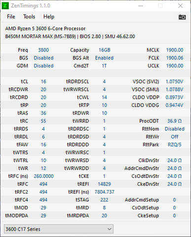

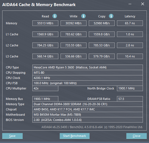

Jaja, az én e -dieom (ráadásul dual rank) is tudja a 3800 cl16-ot már 1.39v körül. 16-20-14-38-58-580
De 3600 CL15-ön használom (15-19-14-36-58-520), mert játékokban az fps ugyanannyi és így az SOC-nak elég 1.08v helyett 0.98v
a ram itt is 1.39v-t kap biosban
Persze GDM off mindkét esetben.
pacni120
pacni120 #25768 üzenetére
Háááá! Durvák ezek a ramok... 3800 cl 16-on vagyok safe presettel. Most megy a memória teszt, első kör után egyelőre 0 hiba. A timingon lehet, hogy még lehetne nyesni egy kicsit, de ha ezt bírja én már nagyon boldog leszek. Basszus ez gyárilag egy 3200as cl 16 ram
A proci perpill 1,25 V alatt, 4300 all core-on megy! -
