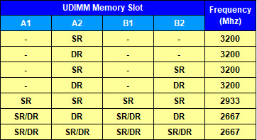

Ha olyan az alaplapi vezetekezes, akkor jo lehet a 4 modulos kiepites, gyorsabb, mint a 2 modulos. De ez lapja valogatja, hogy vannak bekotve a csatornak. En olyan lapba nem raknek 4 modult, aminel nem idealis.
svensson: Rosszul.... Tenyleg megterheli, es 4 modullal meg az XMP is nehezkes, foleg magasabb frekvencian, ott garantaltan nem fog menni. 4 slot -ot azert raknak, hogy tobb memoriat tudjon fogadni az alaplap, mert valakinek ez a fontos. De nem veletlenul lehet kapni 2 memoria slotos DC lapokat.
Foleg Ryzennel fontos lehet, nem szereti a 4 modulos felallast.

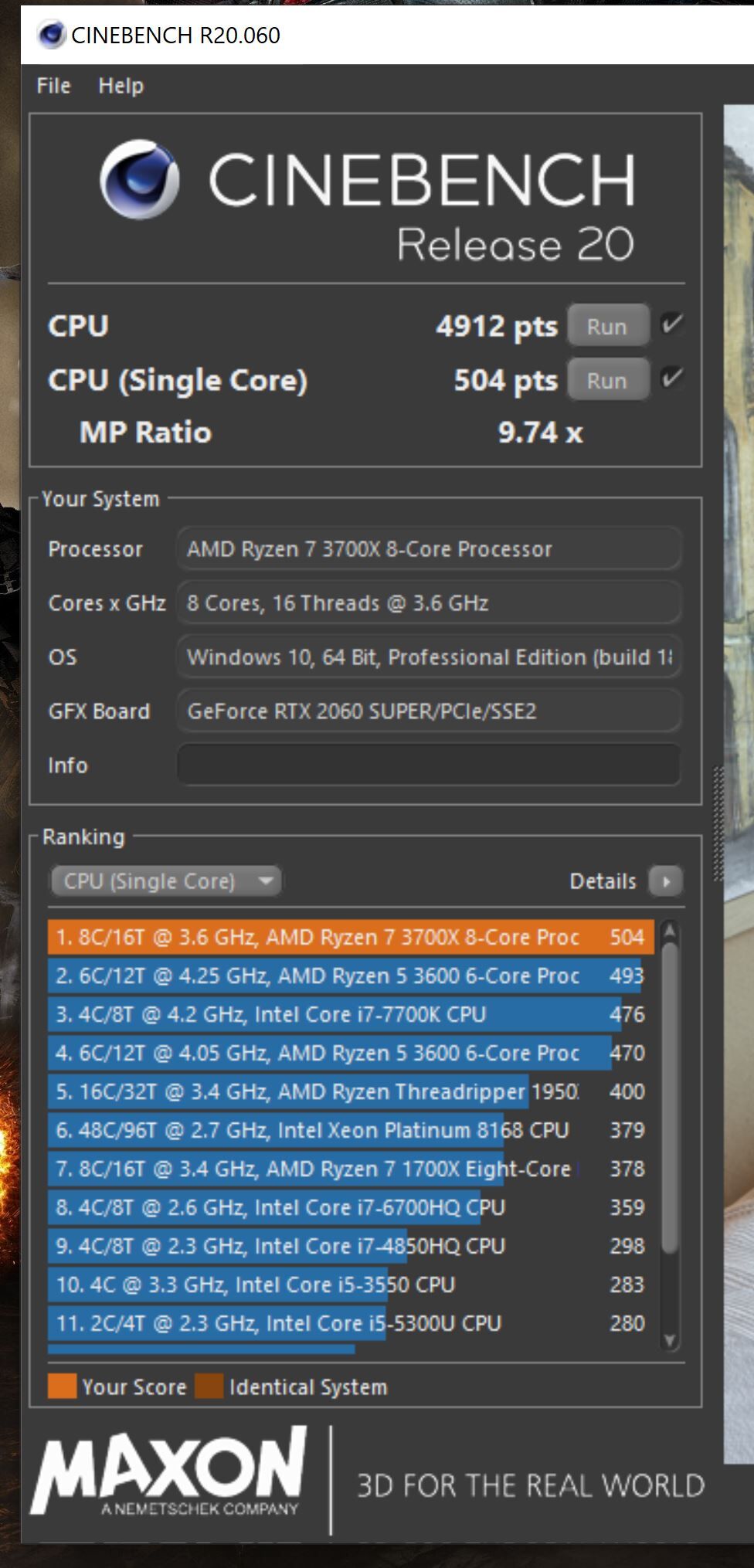

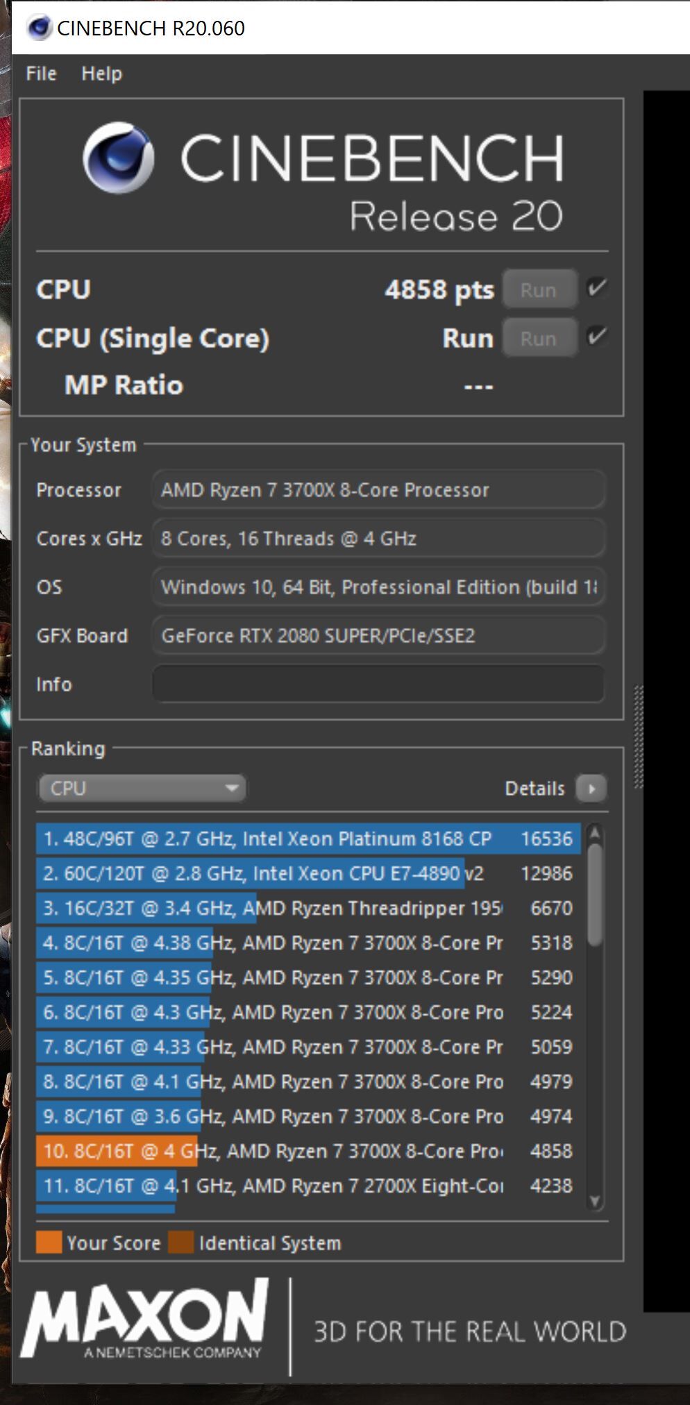

Így fix 4200-on 490 pont körül van az 1 szálas, 4300-on 500.
Ha lemegyek full auto PBO-ra, akkor 500 felett van kicsivel..
Ha a scallar-t elkezdem állítgatni, onnantól végképp instabil.. nem tudom miért.
