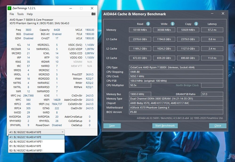

CJ4567 #33789 üzenetére
Az egybol mas. A micron b-die meg nagyon uj, jellemzoen mas ertekeket ker, mint az e-die. Pl mar nem kell 20 fole emelni a trcdrd-t...
Chaser : szerintem nem. Marmint a 4x16DR = 2x32DR resszel nem ertek egyet, marmint szerintem nem ugy van az, a merettel nem no a rank automatikusan. Ugye vannak Quad rank kialakitasu ketoldalas modulok, es cimzes alapjan a 4xDR = 2xQR, legalabbis ilyesmi infokat talaltam.
A micron b-die 16Gbit-es chipeket hasznal, igy ertek el a 16GB-os single rank modul kiepitest, ami intel melle, magas orajelre hibatlan. Ugye az e-die micronok 8Gbit-es chipek, ezert kell belole 16db egy 16GB-os memoriamodulra. Tehat a B-die micron chipek ugyanugy viselkednek tuningra, mint a 2x16os DR kitek, attol hogy 2x32esek.
Nagyon keves a tapasztalat azokkal a chipekkel, alig talalni rola szakirodalmat
De az biztos, hogy subtimingok teren is teljesen mas, mint az e-die...Az e-die chipeknek kulon OC bibliaja van

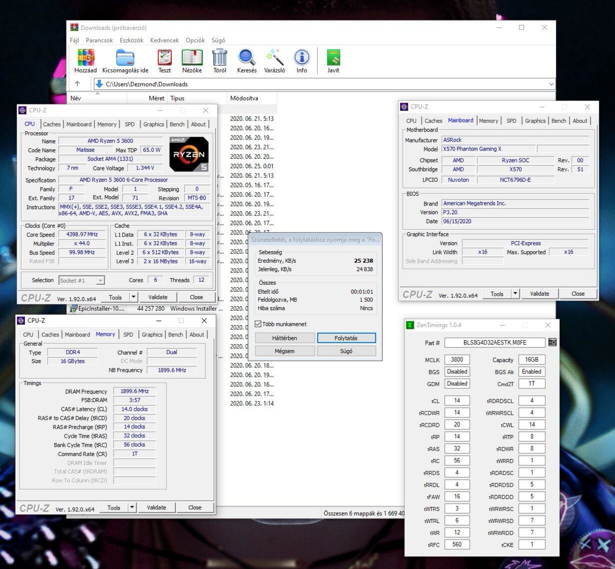

A ramod 2x8gb 3200c16?
Ha igen, akkor c9bjz, es akkor kb barmennyit megy.3800c16hoz 16-20-16-16-35-57-560 idoziteseket viszi 1.4V, vagy alatta. Ellenben a mostani prociknak nem igazan megy az 1900fclk, erdemesebb 1800/1833-al probalkozni.
fudi2002 #28340 üzenetére
A masolas ertek bo 2-3e ponttal tobb.
Winrarban 3733on tobbet csinal a dr, ugyanazon idozitesekkel, mint az SR 3800on, pedig ugye a fabric sokat szamit. Picirlt gyorsabb csak. De amikor idoziteseket allitgatunk napokat 1-2%-ert, akkor a max kihozasahoz jo. :)
Viszont jobban megterheli az imc-t, picit magasabb soc fesz kell.
