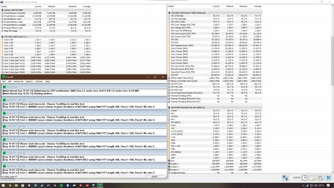

Közben lementem 1.135-ig BIOS szerint. Most ezt tesztelem és eddig stabilnak tünik. Bár csak kb 3 órát tudtam tesztelni. 3 kör Blender BMW, és 30 perc Small FFT van benne.
Itt kaptam eddig a legmagasabb teszteredményeket. Itt a Prime small FFT 77-78 fokon megáll.
10-12%-al magasabb csak a PPT, ECT, EDC, mint az Eredeti R5 3600-as gyári adat. -
