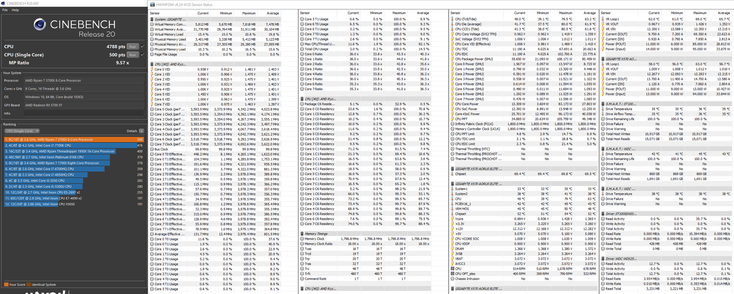

Itt arról szólt a nagy "találmány", hogy edc1 (Gigánál azt mondják ez működik) és kész a csoda. 3700X esetén nem... De látod, csináltam harmadik tesztet is, mert sejtettem, hogy ez elő fog kerülni.
(Máskor már kísérleteztem én ezzel, de, hogy legyen róla kép, csináltam most is 1-et.)De még egy kis adalék a CB20 multi pontokhoz. Érdekes, hogy a fenti három kép esetén, az első esetén all core 4000 körül mentek a magok, második kép esetén 4050 körül, harmadik kép esetén meg 4150 körül és még is az első adta a legjobb multi pontokat.
gaben88

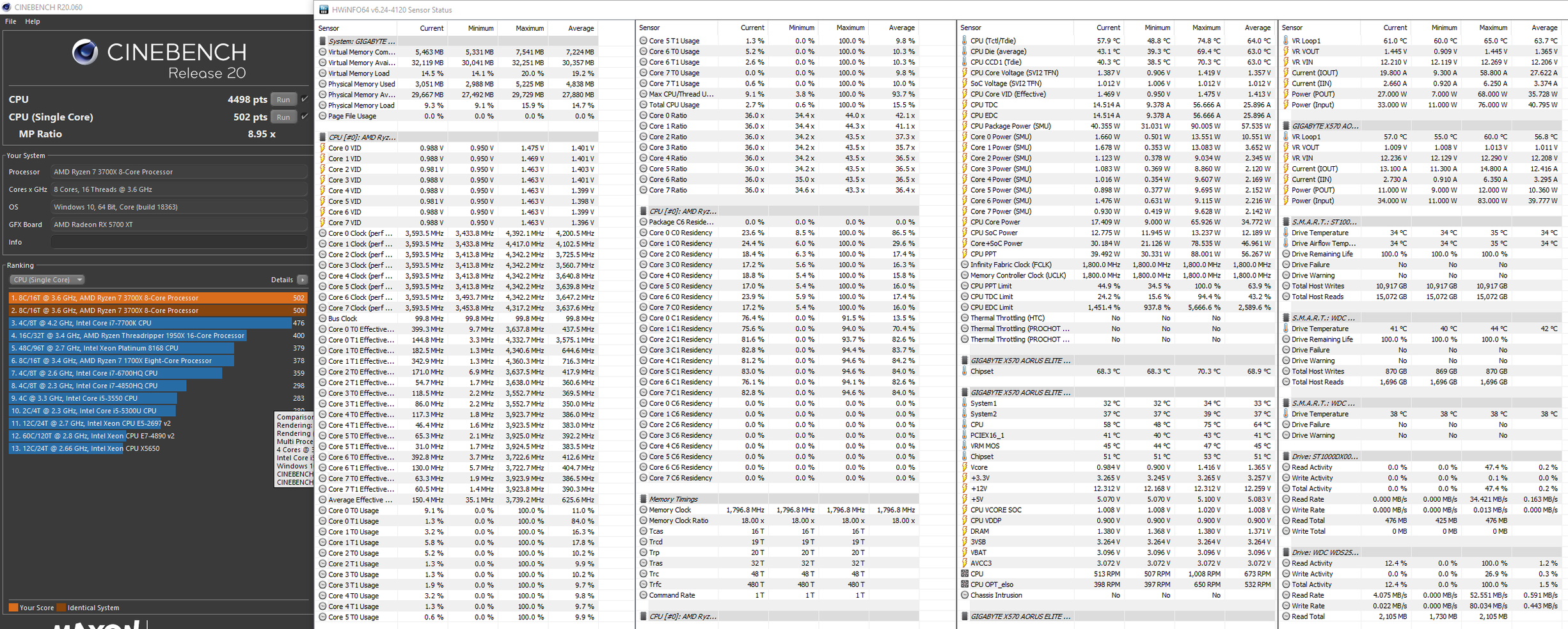

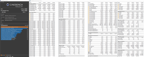

Na, hogy legyen bent ilyen is:
Saját setupommal mért CB20 eredmény (PBO Auto, 0.030 offset, stb -> KATT)
A fentihez képest ezeket módosítottam és mértem újra CB20-at (offset kikapcsolva vissza autora, Global C-sate disabled, AMD Overclocking menüben PBO-nál Advanced, 200MHz és 0,0,1 (1=EDC))
3700X esetén továbbra is azt mondom, hogy nem teljesen igazi ez az EDC-s bug, legalábbis nem hozza azt az átűtő sikert, mint egy 3600(X) vagy 3800X esetén. Hőfokot lehet vele nyerni, de az igazából a 90W-os fogyasztás miatt van, ha azt az ember manuálisan kitolja az Auto-s PBO értékekre, akkor már az sem igaz, bááár, akkor lehet megvan a 4450-es boost is, csak hát a CB20-as multi eredmények nem hozzák a szintet.
