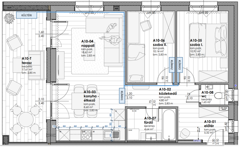

A lakás kivitelezője fogja készíteni az előcsövezést a klímáknak. Úgy döntöttem végül, mindhárom szobában legyen klíma.Most ő mindenáron el akarja "dobozolni" gipszkartonnal a csöveket. Ezzel kapcsolatban lenne kérdésem hozzátok, ti láttatok már ilyet. Ilyenkor dekorcsatornában futnak a csövek, és az van kvázi gipszkarton mögé rejtve, vagy pedig szabadon futnak a szigetelt csövek?
Tudtok esetleg mutatni pár képet hogy szokott ez kinézni ha rendesen meg van csinálva?
Őszintén azon gondolkodok, nem volna-e elég első körben sima dekorcsatornában futtatni a klímacsöveket, aztán ha nagyon nem tetszene, akkor esetleg utólag bedobozoltatnám. Vagy felejtsem el mert ez annyira ronda lenne?Amúgy 3 klíma kalorikus csöveinek mekkora méretű csatorna kell? A kondenzvizet az falban vezetjük a lefolyóba.
Ja és mégegy dolog, ez most lehet egy kicsit butus kérdés lesz, de a beltériből ki lehet állni jobboldalra is (Klíma2) igaz?
Köszi előre is a segítséget!

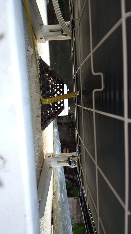

Ezt a helyi építési szabályzatban tudod megnézni, bár távolság szerintem nincs meghatározva, mivel ahány klíma annyiféle zaj. Két méter az semmi, tuti át fog berregni a szomszédhoz, ha ott ők közlekednek, jönnek-mennek, nyitott ablaknál alszanak, máshova tenném a kütériket, mert csak gond lesz belőle.

Klima kulteri egysegnek milyen messze kell lennie a telekhatartol? 2m-re van a hazfal, oda van tervezve a kulteri, max 2 db, mitsubishi vagy daikin, de a szomszed mar most aggodik, h hangos lesz. Szerk.: csak a hutesi szezon erdekes.

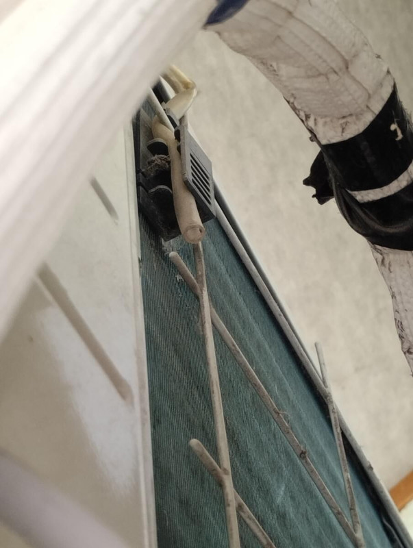

Hát,elég random a dolog,egyszer fél órán át tökéletesen ment,egyszer meg megint visszavett a teljesítményből.
Kondenzvizet nem láttam kicsöpögni
,de máshol sem folyt el elvileg.
Anyámnál van,ő ragaszkodik az eredetileg beszerelő céghez.
Hát kíváncsi leszek.

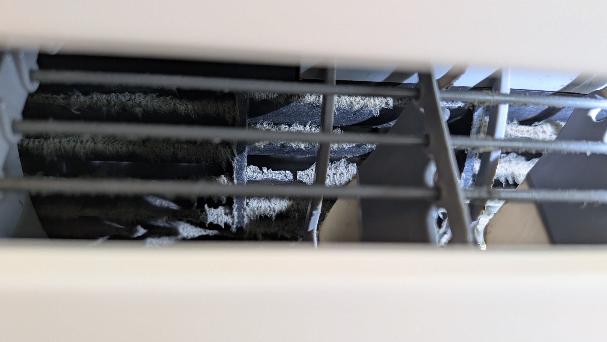

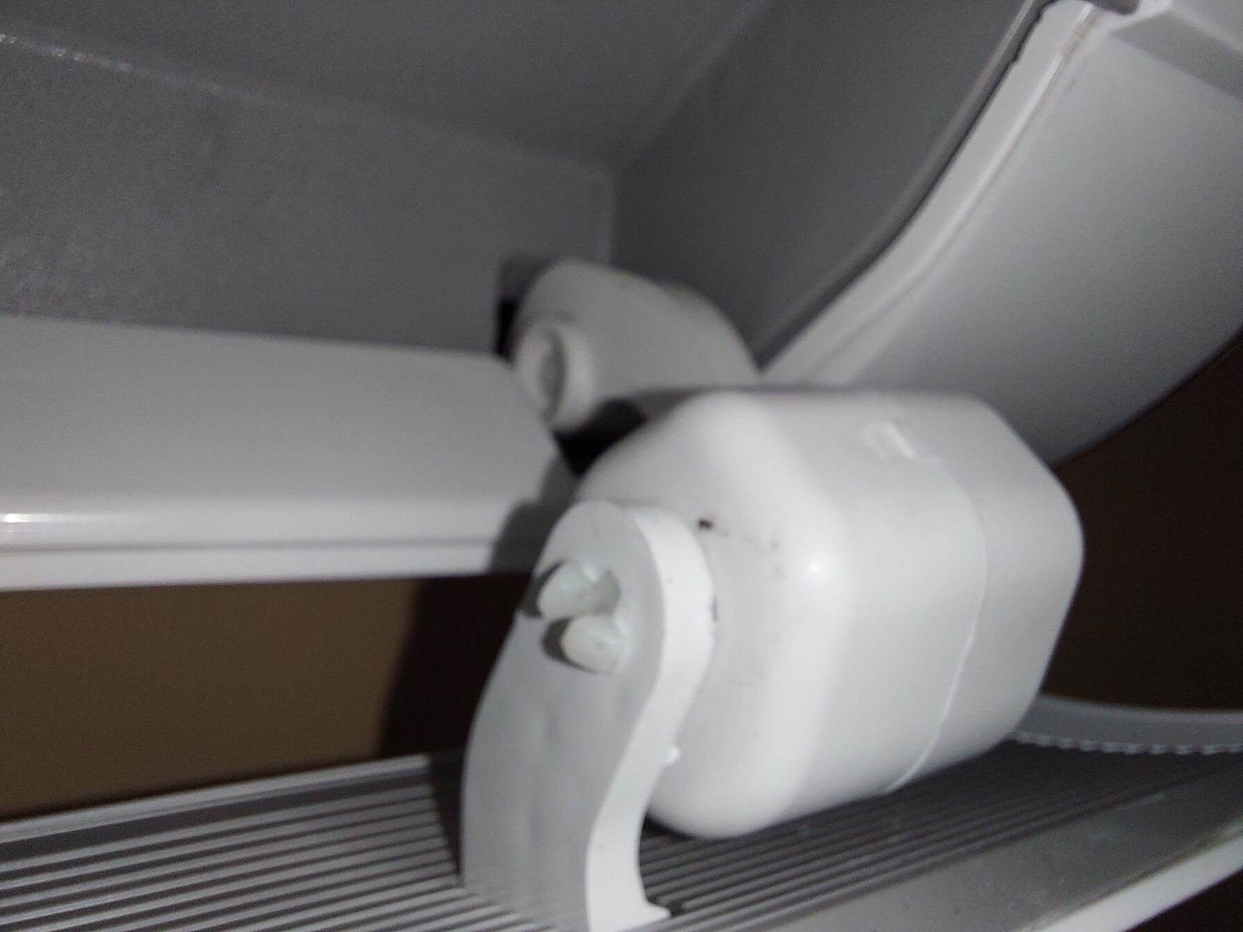

Így néznek ki a lamellák belül [kép]
Egy nagy tisztítás ára,ha szét is kell szedni,nem csak mosózsákos, kb mennyi?
Illetve,ha a rézcső eltömődött,ami kivezeti a kondenzvizet,azzal mit tudnak csinálni?
Kifújják kompresszorral?

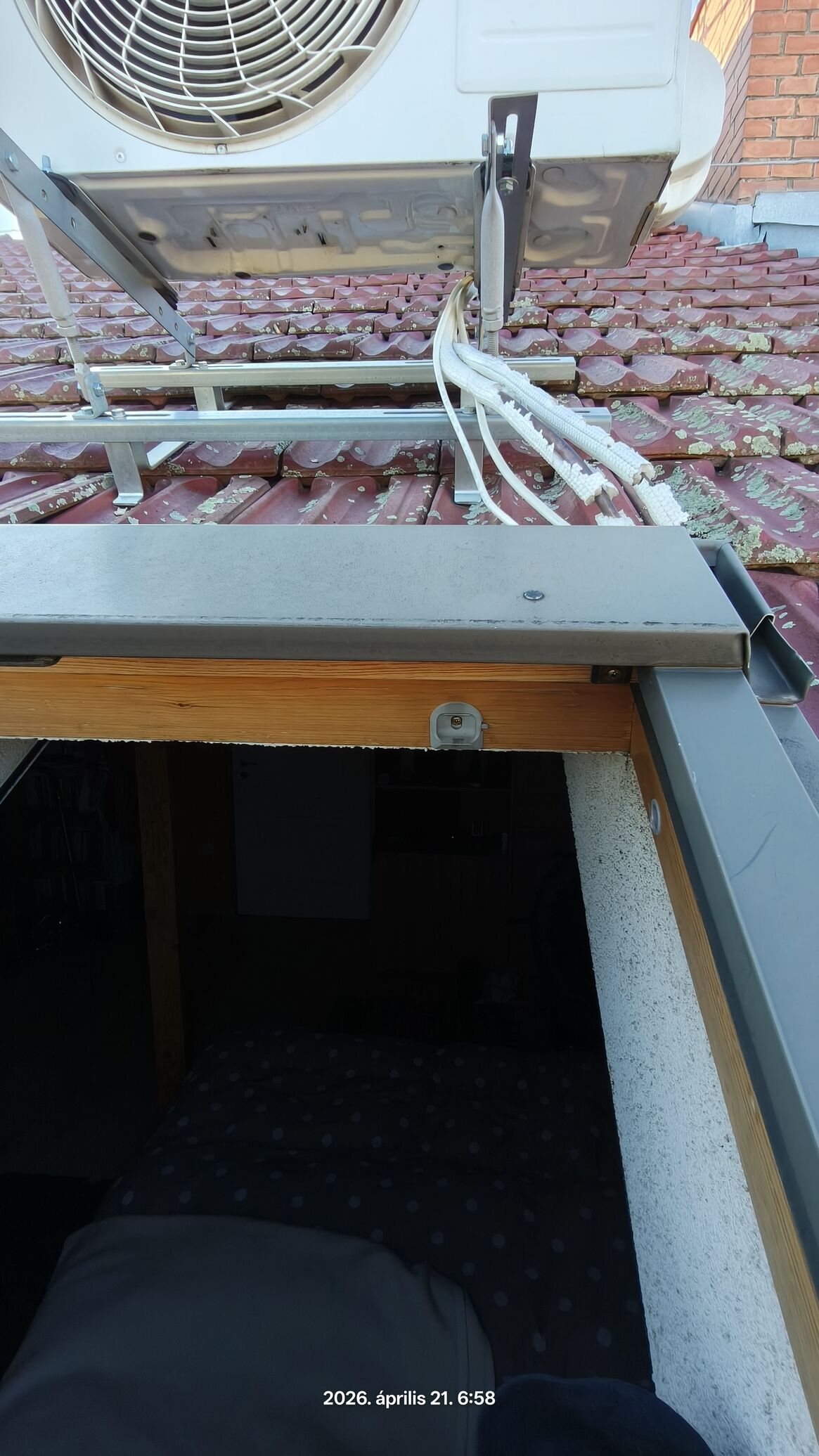

Amúgy tényleg nem lehetséges felszerelni egy klímát az 5. emeleti (zárószinti) ablakunk fölé, mert 60-65 fokos a tető dőlésszöge? Tényleg nem létezik ilyen tetőtartó, ami tudja a 60-65 fokot? A tetőtéren (kétszintes a lakás), ahol csak 45 fokos a tető dőlésszöge (van egy törés benne), simán felszerelték 2 éve, igaz másik csapat volt.
[kép1] [kép2] -

#95582
10-20perc után nem nyom levegőt az több mint érdekes
Szűrőt vedd ki, nézd meg átlátsz-e rajta egyáltalán
mókuskereket fotózd le mennyi mocsok van rajtaLegtöbb full koszos klíma nem tud levegőt forgatni, emiatt lefagyna az elpárologtató és így a gép visszaveszi a teljesítményét.
Zugló nincs messze egy fullos szétszedős mosózsákos Deep Clean-es tisztításhoz
7éves gépet meg meg sem láttam hogy 7évig nem volt tisztítvaMásik tipp addig hogy nyomd át fűteni de 30fok max ventilátorral és menjen fél órát
utána rakd vissza hűteni hátha csak a 4 utas szelep ragadt meg félúton
Írj vissza mi a tapasztalat -

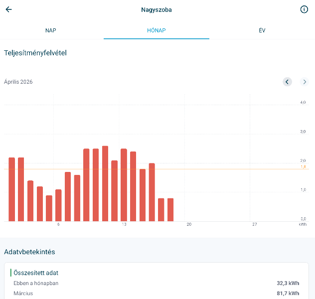

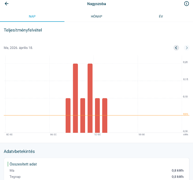

ShellyScanner alkalmazással Windows-os gépről is megtudod nézni az éppen aktuális adatokat, és tud grafikont is rajzolni, csak az úgy működik, hogy elindítod és onnan kezdi, amíg be nem zárod az alkalmazást.
csobi1
Talán már volt szó a Shelly -ről,de ezzel miként lehet hozzá jutni a fogyasztási adatokhoz? Hol lehet ezt negjeleníteni?

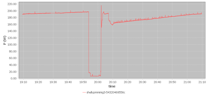

Nézőpont kérdése. Ez a saját preferenciám. Minél inkább 150 W folyamatos és alatta képes valamelyik klíma fűteni, annál jobb a szememben.
Egy kicsit számon-bánom komment volt, mert talán egy hónappal fedeztem fel az ATXD-t, miután felkerült a FTXF, és nagyon bántott (még most is), hogy nem azt választottam. Az akkor is az eggyel régebbi Perfera kültéri. Ugyanannyiba került volna, már csak a miheztartás végett.
#95510 TFSi:
Igazából nem befolyásoló tényező. A Daikinok nem allergiások a kinti hőmérsékletre. Nem emelkedik a minimum áramfelvétel lényegesen. Az RXM-R 120 W hidegben a vége vs. 75-110 W között az átmeneti időben, de ez teljesen elfogadható. Ettől nem dőlök a kardomba.

Nem teljesen értem miért nem jó akár a 200W. Én most pont azon filózok, hogy a nappaliban lévő Comfort X-et lecserélem egy FTXF-re, mert a Gree 600W és 0W között kapcsolgat, mint egy négyszögjel, még nagy hideben is szemben a konyhai FTXF-el, ami 200-230W-al szépen stabilan fűtöget. 2x annyiért egy perferát, hogy aztán 150w-on menjen (nyilván az olvasztások számát nem felhozva) nem biztos, hogy megéri
Máté94
Sajnos csalódok az FTXF25E-ben fűtésbeni alacsony moduláció kapcsán. Hiába kezd 160 W körül amikor újraindul, ezt nem képes folyamatosan tartani. Mindig ~200 W irányába emeli az áramfelvételt, hacsak nem fűti túl a szobát időközben.
Röviden, ha Daikin klíma kell fűtésre, akkor a Siesta ATXD legyen az első daigmarket-ről, amit megnéz valaki, utána a Perfera a romániai beszerzéssel. Siesta/Comforát el kell felejteni sajnos. -
