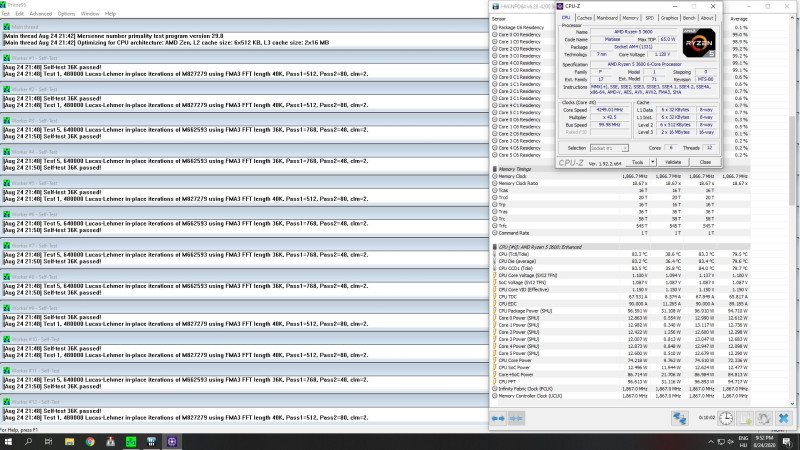

Nem is az volt a célom,hogy PBO val használjam,csak kíváncsi voltam mit tud. Új a proci,így csak teszt gyanánt próbáltam rá hogyha esetleg valami defektes lenne most derüljön ki.
Még a fix szorzót ki próbálom. A képen látható [kép] manual overclockingnál megadom a kívánt órajelet és hozzá a feszt és ennyi? Kezdetben kb 4200 1.25?39504 hokuszp : rendbe azt még ki próbálom, végülis a cél az egymagon 4400mhz volt nem a 90 fok
csak azt nem értem mi akadályozza meg, hogy huzamosabban annyin legyen az órajel. A 4x scalart megnézem, köszönöm neked is.

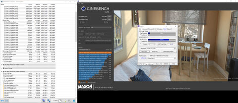

Ahogy felettem már írták, igen futtat egy CB20-at és onnan jön az eredmény. Nyilván lehetnek mérési pontatlanságok, de azért szép teljesítmény egy 3600-astól, szerintem. Azonban most, hogy így beállítottam, fixen, mindig és állandóan ugyanazon az órajelen fog pörögni(ami nyilván nem egészséges), vagy azért ha nincs használva lejjebb megy? Ha előbbi, akkor lehet visszatérek az OC nélküli profilhoz és annyi. Játszani mostanság alig játszok úgyis.

Futtat egy CB20-at, igen. 4300/4325-ön érek el 3887-et, úgy, hogy minden be van zárva a háttérben.
(#26506) Gróf... Amennyire gyorsan állítja az órajelet, és a feszültséget a Zen2(1ms-onként képes erre), szinte állandóan boost órajelen megy a procid, vagy annak a közelébe, ehhez magas feszültséggel, mert nincsen sok amper alacsony terhelésnél.
Ehhez képest fix órajellel, feszültséggel megy fix 4.3-on, viszont 1.3-1.4V-os ugrások helyett annyin fog menni, amit te beállítasz, pl. nálam a CTR beállításaival 1.275V-on megy idle, és terhelés alatt ez esik(ez természetes) 1.244-1.256V-ra.
Itt már alacsonyabb hőfokon, és feszültségen megy, mint a gyári működés(játékokról beszélek, és nem egy AC Origins/Odyssey szintű CPU killerről, hanem egy átlagos játékról, ami 30-40%-ban terheli a procid), a PBO-ról ne is beszéljünk.
Ezzel nem azt mondom, hogy rosszul van beállítva gyárilag a PB, meg rosszazáemdé, hanem azt, hogy egy jó minőségű procinál nem elvetendő a fix feszes, fix órajeles OC, mert többet kihozhatsz, mint amit az AMD algoritmusai ki tudnak hozni a procidból, mert itt a saját procidra szabod az órajel/Vcore-t, és nem egy összes procira alkalmazható algoritmust használsz, aminek a legrosszabb, megjelenés kori processzort is figyelembe kell vennie, meg az egy évvel későbbi, jobb minőségűeket is. -
