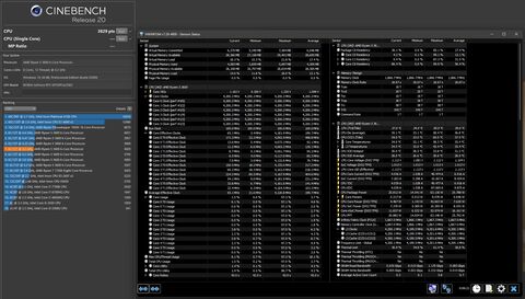

Csak egy tipp , ha HW infot odateszed az logolja a max értékeket, és akkor nem kell menet közben csinálni a képet.
De amúgy nem rosz eredmény a tied se , használd. Jók ezek az R5 3600 , pláne ha ilyen jó példányt fogsz ki. (nálam úgy néz ki a 3070 et is kitekeri, szal egy darabig nem lesz procicsere) -

Ha nem teszteled a stabilitást, ne mond h atomstabil. Erről ennyit 10 p small fft prime egyből megöli ha nem stabil. Tovább én se szoktam futtatni. + A cb számoknak is meg kell lenni.
De a te dolgod. Notepad futtatása alatt bármi "atomstabil".
Tényleg nem bántásból csak ha kilép a gammából ne lepődj meg. -

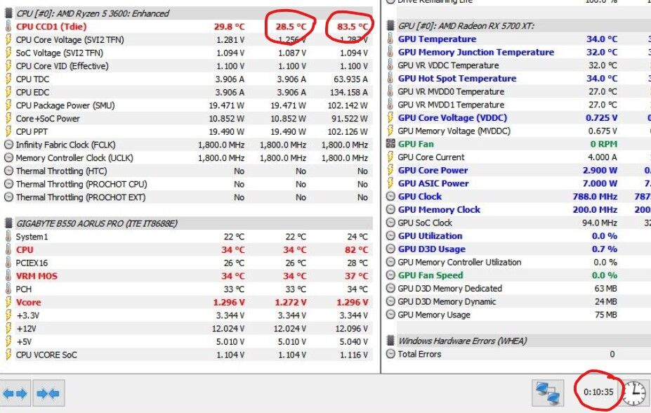

#37928
A képeden is látszik h 96 % a terhelés , szal az aida csak koca tesztre jó,bár a wattok tényleg magasabbak jóval, nekem az összehasonlítás miatt volt érdekes a hűtőcserénél.
Nyertem 7 fokot.
Inkább a hőátadás lehet a ludas a 3600 nál.(kupakon belül)
(AC freezer II 240 amúgy , Kryonaut pasztával) -
