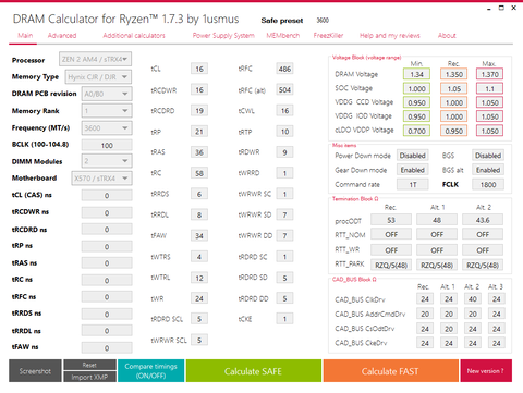

Zsoltszaba
https://youtu.be/ZOsWTATtdOo
Nagyon benne vagyunk a memória sebesseg kimaxolasaban!
velemenyek? 😀 -

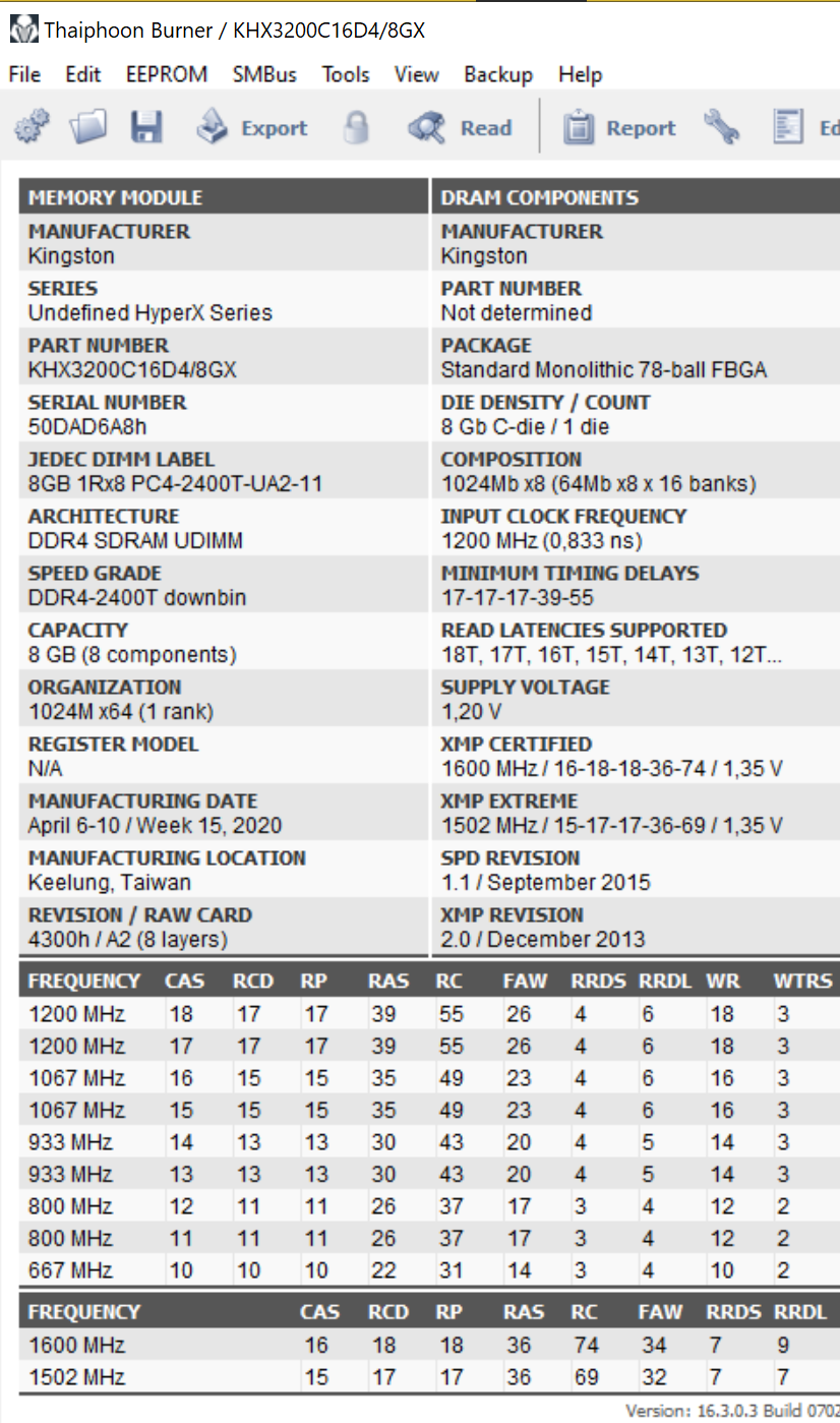

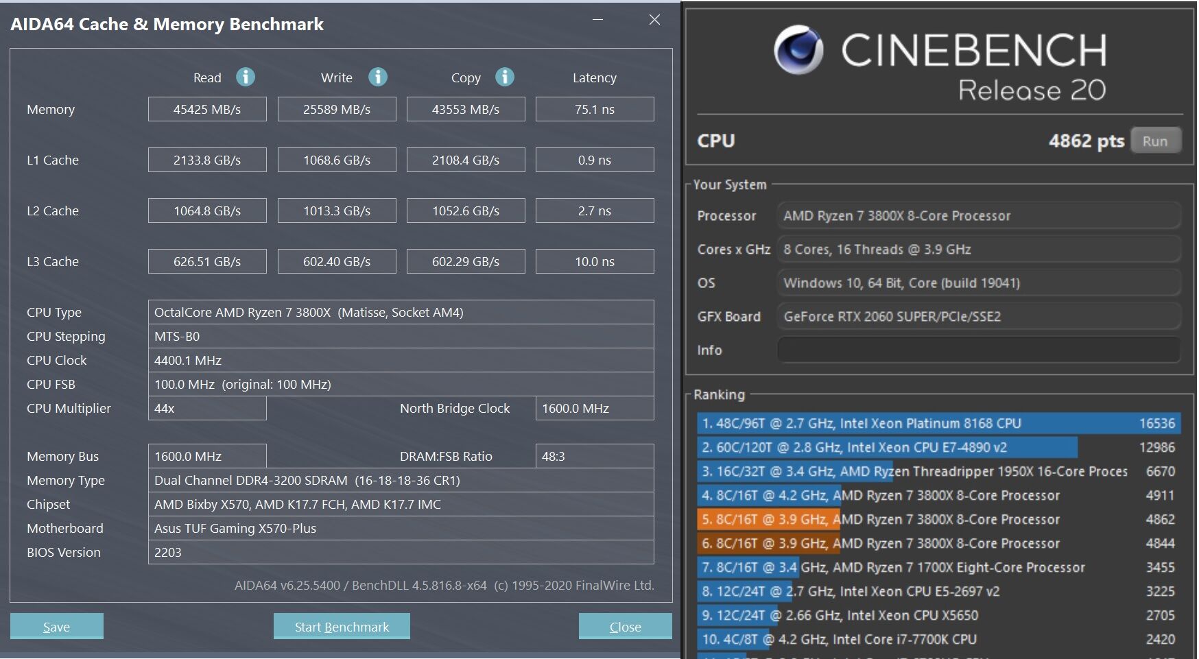

Zsoltszaba
GIORGIONE76
#23989
Olyasmire hogy ilyenkor nem kéne boost órajelen mennie? mert ugye a 3.9 az "alap"
Ezek a memória másolás sebesség adatok akkor elfogadhatóak?
Tuningolni nem szeretnék de azért jó lenne ha relatív maxon működne a gép és ne félgázon ketyegjen.
Esetleg ha cserélném a ramokat 3600mhz-ramokra akkor a szintetikus teszteken kívül nyernék vele valamit? (játékokba 1-2fps az nem jelentős mert videókba ezt láttam.) -
