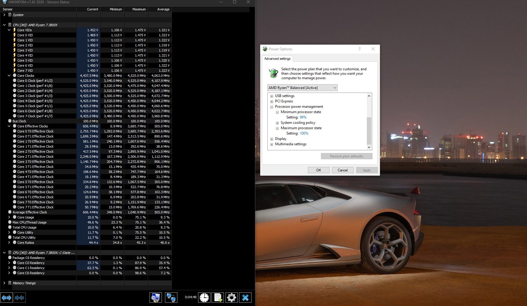

Kipróbáltam de így persze magasabb az idle hőfok, az effective clock pedig összevissza ugrál, de vannak alacsony értékek is.
Azt is kipróbáltam, hogy csak a maximum clockot változtatom a Ryzen Balanced sémában azaz: Min state 10%, max state 100% (azaz a mostani jól működő 99%-ről visszaírtam 100-ra a maxot). Én nem tudom miért de ez az 1% 10 Celsius hőfokot jelent nálam idle-ben, 10 fokkal hűvösebb ha 99-re átírom 100-ról. Ezt a tippet egyébként valamelyik reddit postban olvastam, nem saját ötlet. Próbáltam visszakeresni a historyból is ezt a postot de valahol a 3500. és a 9800. oldal közöt lehet amit aznap ezzel kapcsolatban olvastam...
A BIOS-ban egyébként ellenőriztem a DF C state + CPPC + CPPC Pref beállításokat. Mindegyik Auto-n van. Én nem babrálom már, mert most annyira szépen és jól fut minden, hogy igyekszem a jelenlegi állapotot kihasználni mert attól félek nem fog sokáig tartani.Olyan jól, simán működik most a rendszer, hogy szinte hiheteten.

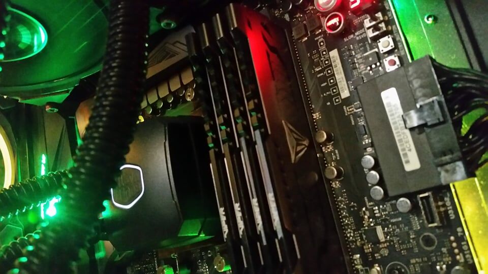

Jelenleg egy szintén frissen felbontott táp van rákötve, sőt még asztalon van csak összerakva és így is fennáll a hiba.
Amúgy így is újraindult szóval nem a memória lesz a ludas.Igen, mind a kettő M.2.
szerk:
Közben agyaltam azon amit mondtál, a SATA SSD-s dolgot.
Nos lehetséges, hogy a proci lesz a ludas, és az döglődik.
Ugyanis most nézem muter gépébe SATA SSD van, így oda átrakva a 3600-os procit lehet azért nem jelentkezik a hiba.
A Giga lapban meg azért nem jelentkezik a 2200G-vel mert ott meg tökéletes a proci.
De ezt mindjárt kipróbálom, hogy átrakom a 3600-ot az Asrock lapba, lehúzom a SATA SSD-t, belerakom az NVME-t, és ha ott is jön anomália akkor fix a proci lesz a ludas. -
Nem nem volt semmi gond, sőt a muter gépéből átrakva is marad a hiba.
Most még amit megpróbálok, hogy megpróbálom a másik 2 slotban a memóriát, bár ahogy nézem a manualt, itt elvileg nem számít hogy A1-B1 vagy A2-B2-be van e, az Asrocknál viszont nem mindegy, ott okozhat anomáliákat.Persze, hogy így is újraindult a telepítés alatt.
Egy modullal még nem próbáltam, mindjárt megnézem.
De ha IMC elszált volna prociból akkor átrakva muter gépébe ott is kéne lennie anomáliának, de ahogy procit cserélek egyiken sem jelentkezik a hiba.

Nem akarom elkiabálni, de talán lehet meglesz a hiba.
Most 0-ról telepítve a muter gépéből tettem át a memóriát.
Eddig felment a win, most a drivereket szedem illetve a win update megy.
Ha beigazolódik a gyanúm az lesz amibe már korábban belefutottam noti vonalon.
Az is szintén Patriot memória volt.
Notiba integrálva volt 4Gb, plusz ment bele egy 4GB-os modul. Ha a modul benne volt akkor szintén BSOD hegyek voltak, de ott AIDA is eldobta magát, itt most nem.
A vicc az volt, hogy maga a memória tökéletes, hibátlan más notiba gyönyörűen ment, egyedül a Lenovo notikat nem szerette.
Ha igazam lesz, és nem lesz BSOD most, akkor itt is ez lesz a hiba, hogy valamiért nem lesz a giga lap kompatibilis ezzel a memóriával.
Viszont ez annak fényében érdekes lenne, hogy korábban utolsó cikkszámig ezzel megegyező volt a helyén 2020 derekától december végéig és nem volt semmi gond.
Amire gondolni tudok, hogy bár cikkszám nem változott, de talán más chip lapul a bordák alatt. Azt viszont már nem tudom megmondani a régi milyen lehetett, és hogy van e difi ez és a korábbi között. -

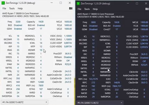

fckdup01

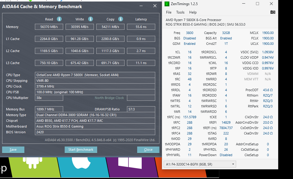

FCLK problema akkor van, ha 3800-ra allitom a ramot es 1900-ra az IFC-t. Akkor csak CMOS resettel tudok eljutni a biosig is.
Ha visszaveszem 3600-ra es 1800 IFC, akkor szukebb timing mellett nem posztol, es akkor all vissza gyarira. Megprobalom majd, hogy 1.4 V mellett mukodik-e 14 18 18 36-on. Ha nem, akkor inkabb hagyom a gyari xmp profilon.

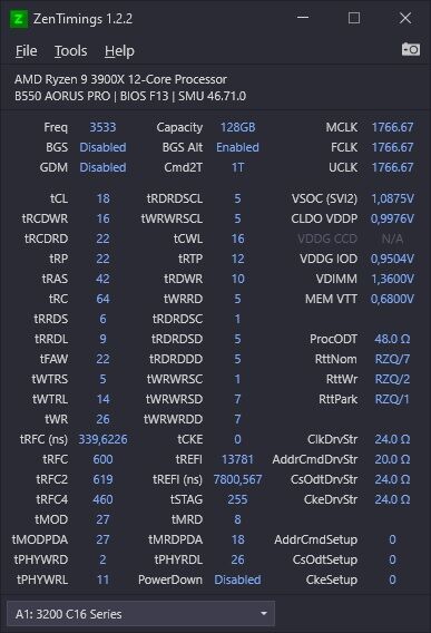

tibcsi0407
CLDO_VDDP kicsit magas, szerintem 0.9 is elég lenne. Elvileg IOD és SOC feszültség között is lennie kellene 40 mV különbségnek. Bár ez nem tudom ZEN2-nél érvényes-e. Auto-n nekem is össze-vissza adja neki a lap, szóval lett Soc 1.05 (1.04-re visszaveszi a lap..), IOD 1.00 CCD 0.95 és CLDO_VDDP pedig 0.9, így stabil vagyok manuális PBO mellett.
Nekem már az 1866 MHz-es fabric sajnos dobott pár WHEA-t egy idő után az OCCT, bármennyire is játszottam a feszültségekkel, így 1800-ra visszaléptem 3600-as RAM-ok mellett, így a linpack hiba nélkül lefut. Micron D-die, szóval jó szar TRFC-t tud, de legalább alacsony feszültséggel beéri.
hokuszpk
jóvanna ! az enyémhezképest, ami 22 pofátlanul alacsony a tRCDWR értéked !
pedig nekem 1.2V 3200 Mhz mezitlabas ( hutoborda nelkuli ) quality checked Micron ramjaim vannak !
3533 -on. nadeakkoris ez valamit kíván !
-- van itthon alma és barackpálesz. szigorúan szakmailag.amint végez a Topaz a házipornó felskálázással, már csökkentem is !

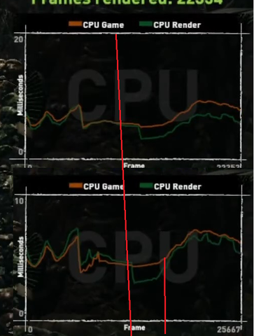

3200XMP vs. 3800 Mhz kézi féle.
Nem is a ram javulása az elsődlegesen befolyásoló tényező, hanem a magasabb fclk.
Vagyis legyen az, hogy a ram és a magasabb inf. fabric órajel miatti javulás együttes hatása az a +22 Fps avg !!!
A magasabb fclk csökkenti a latency-t minden közt, amit az köt össze. Egyrészt ott a memória, de ugye itt a 2 külön álló, saját kis cache-ükön 4+4 mag közti információnál is érintett az inf. fabric ! Zen3-nál a nagy, egybenyitott L3 cache iszonyatosan gyorsítja, de nem a sávszél, hanem a nagyságrendekkel kisebb latency a lényeg. A magok közti, "core to core" latency óriási mértékben javul.
Ha nő az fclk órajel, akkor is csökken a "core 2 core" latency (is) és jelentkezik is elég láthatóan az olyan helyzetekben amikor a belső kommunikáció határai, annak a max teljesítőképessége ("áteresztése") volt a "legszűkebb keresztmetszet."
Pl. ezek a magas fpses helyzetek. Ha nem 140, hanem 100, de lehet már 120 is elég lenne ahhoz, hogy szinte nyom nélkül eltűnjön ez a "belső, felépítésből adódó limitáció". Emiatt van nagy szerepe az adott alkalmazás cpu használati módjának is, mert ha viszonylag kevés ilyen helyzet adódik, akkor egy esetleges problémásabb pillanat is kisebb eséllyel következik be. Ha meg mást sem csinál csak a legtávolabbi magok közt dobálgatja a melót, akkor viszont térdre rogyik az egész. (emiatt volt lényeges a win ütemező módosítása. Addig a 3950X / 3900X-ek egy egy játékban pl. nagyon gyengén teljesítettek.
Egész jól látni az render fps grafikonokon. Lustább adatcserével a benchmark első részében is vannak pillanatok, amikor bizony előz a gpu, de a magasabb fpses második rész jelentősen és konstansan, végig elég csúnya cpu limiten fut.
A frissítő megivása után az első rész mondhatni teljes gpu limitbe kerül és a msáodik fele igaz, hogy továbbra is cpu limites, de teljesen másak az arányok. Egyrészt egy korai jelentősebb elmaradás után a végéig szinte a gpu szintjén megy. itt akár 5-10 fps minusz már át is billentené gpu limitbe. Végig és folyamatos gpu limitbe. Erre értettem, hogy viszonylag éles, hírtelen határon belül (fps határ) tud átesni. -

Azóta visszacsíptem a VSOC-t 1,1 Voltra, ennyivel is megy, TM5 is lefutott.
Ezt látja a ZT:
A TRFC-t vettem vissza még kézzel, 560-ról 460-ra, többit nem piszkáltam.Csak azt furcsállom, hogy a 3600X mellett meg vette a lapot.
A TM5 jól megdolgozta a procit, all-core 4650-en tekerte , ennek így kell működnie ?

#36328Pakmara, nézd csak:
Mértem párat, CB 15 és CB 20, HWINFO64-el:
Pár általam fontosabbnak vélt értéket megszíneztem.
Alap PB-s futás, rendben van ez így ?
Leszámítva a 102%-os max CPU terhelést.Még pár mérés:
A ramok alapon vannak egyelőre.#36408Alpi.: utánanézek, hogy miért nem ment az XMP neki csuklóból.

Más: olybá tűnik, hogy a B350-es ITX lapom lefáradt...
Másik táppal sem indul meg, power led ok, ventik meg se nyikkannak, mintha zárlat lenne valahol...
CPU megy az X470-es lapban most is (3300X).Hmmm... nemrég láttam, hogy az X470-es lapomon majdnem ugyanaz a tipusú super I/O chip van...

Na, megszenvedtem az 5600X kiszabadításával, 3300X ment a helyére (mégse lehetek működő fő gép nélkül otthon).
Holnap, ha igaz, CH VI E-ből 3600X ki, 5600X be, azt meglátjuk.
Ezzel már könnyebb dolgom lesz, az AIO-t könnyű bontani/építeni, nem úgy mint a Thermalright Le Grand Macho-t volt.
Hol találhatnám meg, hogy pontosan milyen super I/O chip van a lapon ?
Vajon egyezhet a CH VI Heroval ? -

Igen, pontosan ez lepett meg engem is, mert eddig nem hittem el ezt az egész memóriás hókuszpókuszt...
De most volt időm próbálgatni és olvasgatni, és igen, amit írsz az a végkövetkeztetésem nekem is. Azaz, hiába az Aida nem jelez érdemi változást sehol, érzésre még is csak van, hisz fürgébb a rendszer, a reakcióidő csökkent.
Pedig letiltottam 7 napra a Win10 ápdéteket, hogy még csak ne is foghassam arra.
És ráadásul én nem is hittem ebben, azaz nagy szkepticizmussal láttam hozzá a dologhoz, és mosolyogtam amikor az Aida értékeit nézve sehol semmi javulás nem volt.
De utána hagytam 1-2 napra így, ahogy beállítottam, és már az elején tapasztaltam, éreztem, hogy hoppá...olyan kis pattogós lett átlagban minden.El kell ismerjem eddigi naivitásomat a témával kapcsolatban.

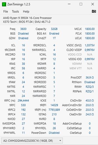

Olyan nagyon érdekes ez az egész memória buzerálás amúgy.
Én pl. most tartok ott, hogy az itteni fórum és egyéb anyagok felhasználásával a 4x32GB-os DDR4-3200-as Patriot Viper Steel memóriáimat tudom így hajtani betonstabilan :
És ugyan a tRFC érték csökkentése volt a legnagyobb fegyvertény, de utána elkezdtem piszkálni különféle instruálások alapján a többi értéket is. Nevezetesen a tRCDWR, tFAW, tRTP, tRC értékeket, amik szinte semmi javulást (vagy csak épp minimálisat) eredményeztek az Aidával mérve, de valahogy így pattogósabb az egész rendszer. És ez nem csak afféle önszugeszzió, mert lementettem profilként a csak tRFC csökkentett beállítást is, és lementettem a tRFC + tRCDWR, tFAW, tRTP, tRC - s setupot is, és hiába nem látható az Aidában a difi, érzem a rendszer működésén a dinamizmus változását, azaz gyorsabb lett. -

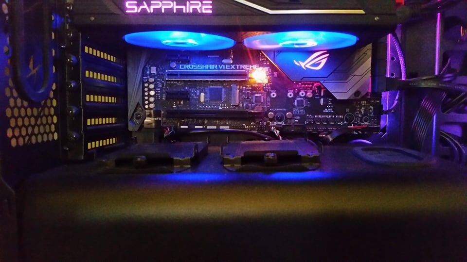

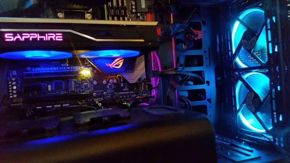

Igen, Crosshair VI Extreme.Szidom az eget is, hogy nem voltak képesek rittyenteni hozzá egy AGESA Combo V2-őt, hogy mehessen benne a Vermeer...

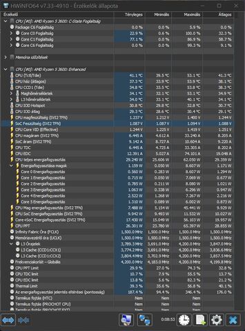

A HWINFO a következőket programok futása közben mérte folyamatosan, nullázás nélkül:
Gép elindít, felállt a rendszer, böngésző bekapcs, háttérben futott végig.
Lefutottak: CB15 és CB 20, majd CPU-Z mérés, AIDA cache&ram mérés, utána 3D Mark 11, aztán Passmark 9.0, majd PC Mark 10, 3D Mark legfrissebb Time Spy, végül VR Mark Orange Room.GDM-et elfejtettem OFF-ba tenni, így CL18-al mennek a ramok (Patriot Viper Steel 3600CL17 - 4*8 GB) CL17 helyett.
Használt energiaséma: RyZen Custom.
