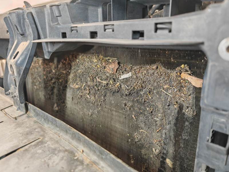

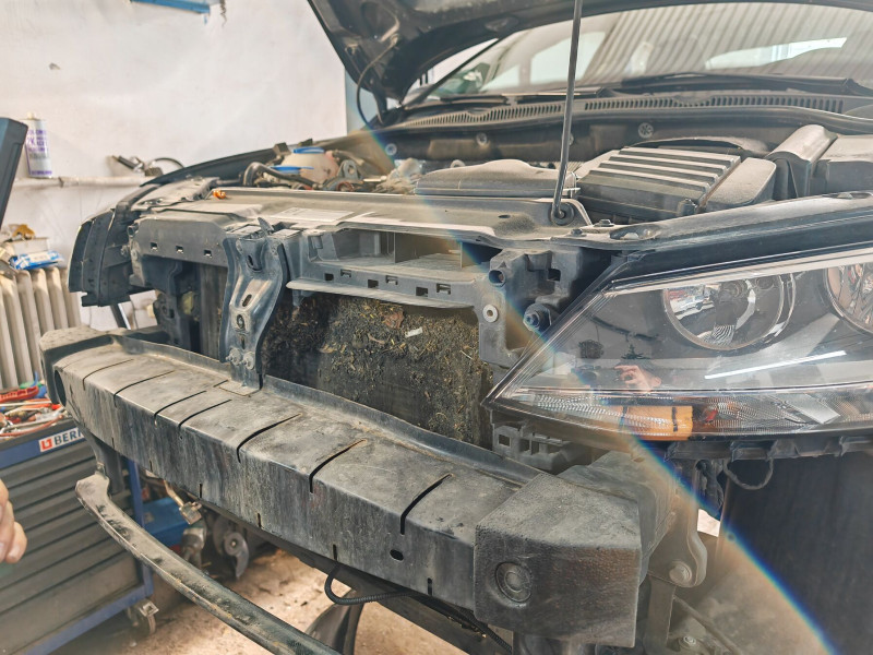

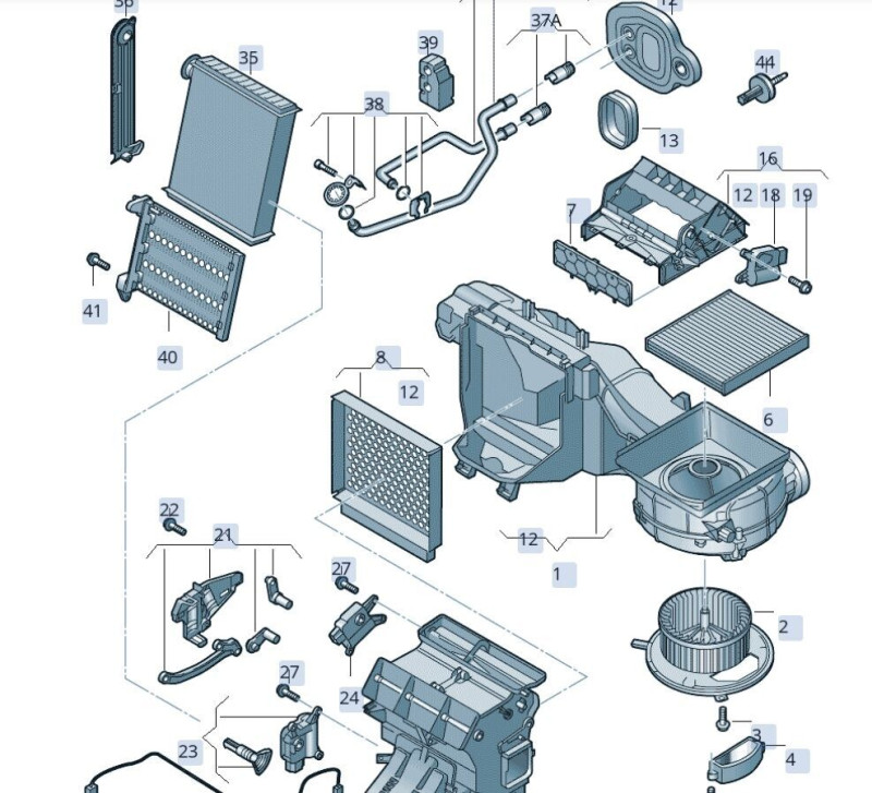

14 év és 270e km után kb. szétporladt a klímahűtőm alsó harmada, de ami mögötte van, na az az igazán szép:
Úgy néz ki amúgy hogy a klímakompresszor megúszta, 2 helyen van szivárgás azt javítani kell + gázzal feltölteni. -

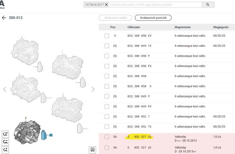

Nekem is ez az olaj került bele cserekor, illetve előző autómban is ez (pontosabban egy másik variánsa) volt. Én eddig elégedett vagyok vele és jóval olcsóbb, mint a gyári. Hozzáteszem, hogy hosszútávú (100+ ezer km) tapasztalatom nincs vele, de rövidtávon pozitív irányú változást éreztem mindkét autónál (ami lehetett szimplán csak a friss olaj miatt is).

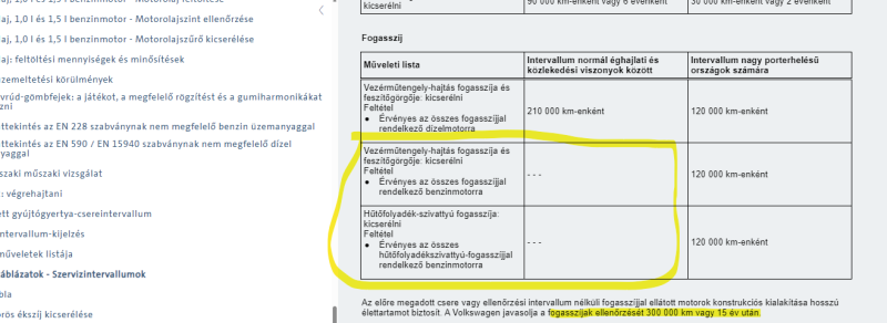

110 LE 1.0 TSI vezérléscsere intervallum érdekelne. Ellentmondásos infokat találok. Megfelelő karbantartás esetén mennyire kell félni ettől a motortól 150K km+ esetén?

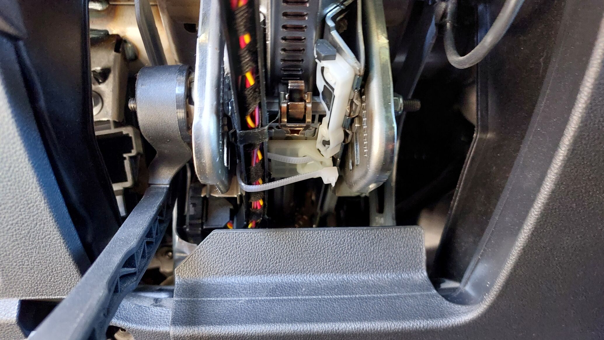

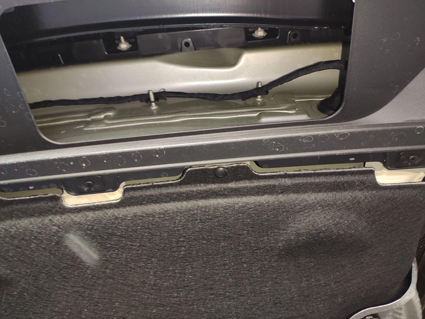

Győztem, meglett a bűnös !!44!!
Végre rájöttem mi zörög a kormány mögött és nem is kellett sokat bontani hozzá, csak a kormány alatti borítást (meg ahhoz a felsőt): Video (Gdrive)
És a megoldás: [kép]
A kép kicsit csalóka, igazából csak annyira húztam meg a gyorskötözőt, hogy éppen megfeszítse a sínt. Így már nem lötyög és nem is ér hozzá semmihez. Igazából előtte sem ütközött semmivel, csak valahogy magában csörgött bizonyos úthibáknál, illetve néha a motor miatt. Nem tudom, hogy itt van-e valami elváltozás a gyári állapothoz képest, vagy csak simán gyári hibás valamelyik illeszkedő alkatrész. Mindenesetre már nem idegesít többé, csend van

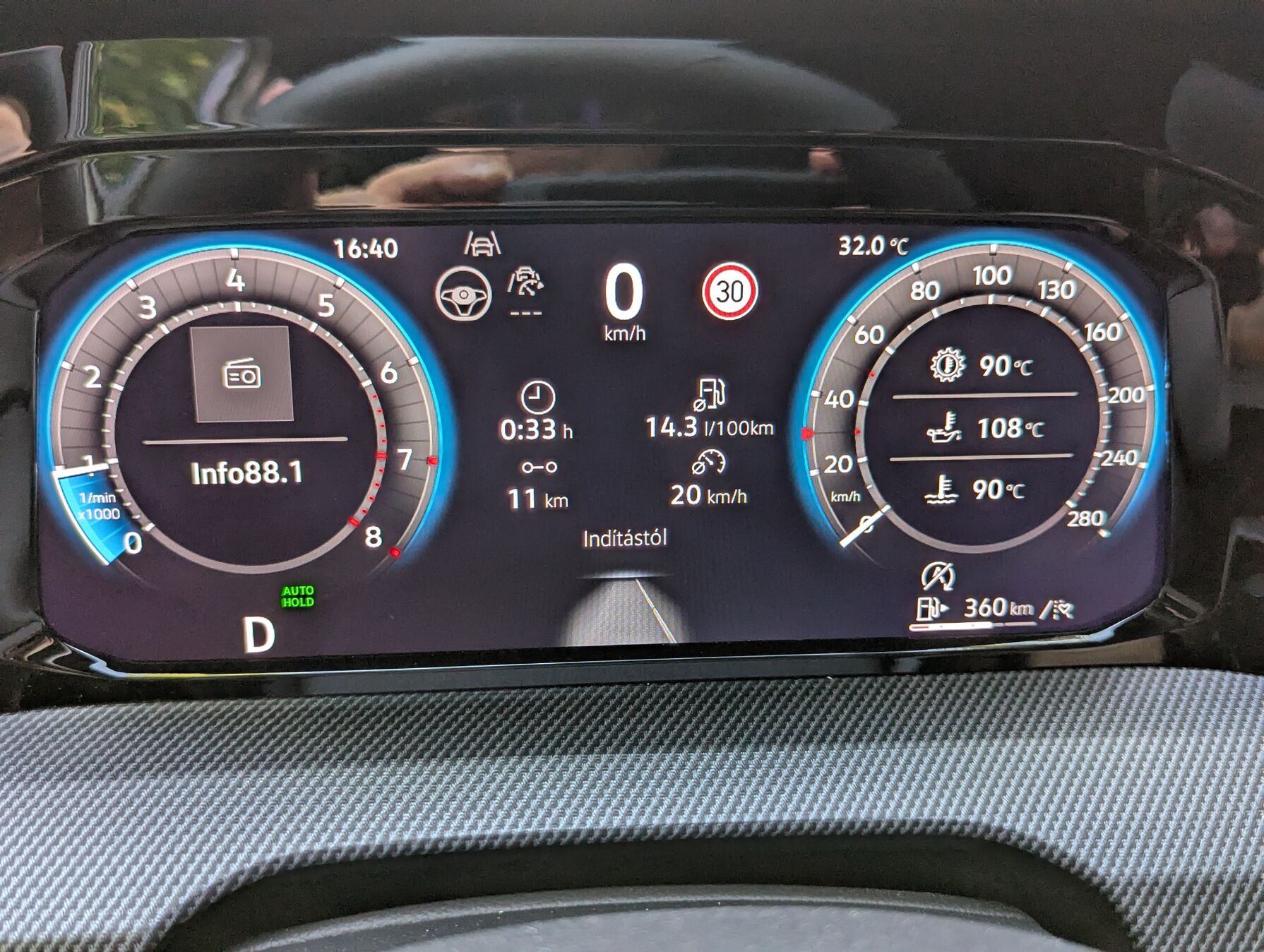

Mivel 4 napos friss élményem nekem is, a hifin annyit módosítottam, hogy a surroundot felnyomtam maxra, asszem a hangbeállításoknál a középső tab az irányra vonatkozó, ott a felső egyik lapfüle lesz, ott egy csúszka balon. Az előre hangzásoknál meg zöld a canton, azt úgyhagytam.
Smart dialsban én a ventilátort, a befúvás irányt, a DCC menetkomfort beállítót, meg a hangerőt tettem, a térképnagyítás nekem jó a kormányról, a hatodik nem is emlékszem mi lehetne. De csak 4-et lehet úgyis.
Virtual cockpit alatt a műszerfalat vagy a HUD-ot érted? Előbbinél nekem a hagyományos mutatós jött be eddig, majd ismeretlen helyen meg átváltok térképre, műszerek nélkül. HUD-ot én lejjebb állítottam magasságban, meg levettem minimumra a fényerejét, amúgy automatikusan igazodik, de azt is lehet kicsit eltolni le vagy fel.

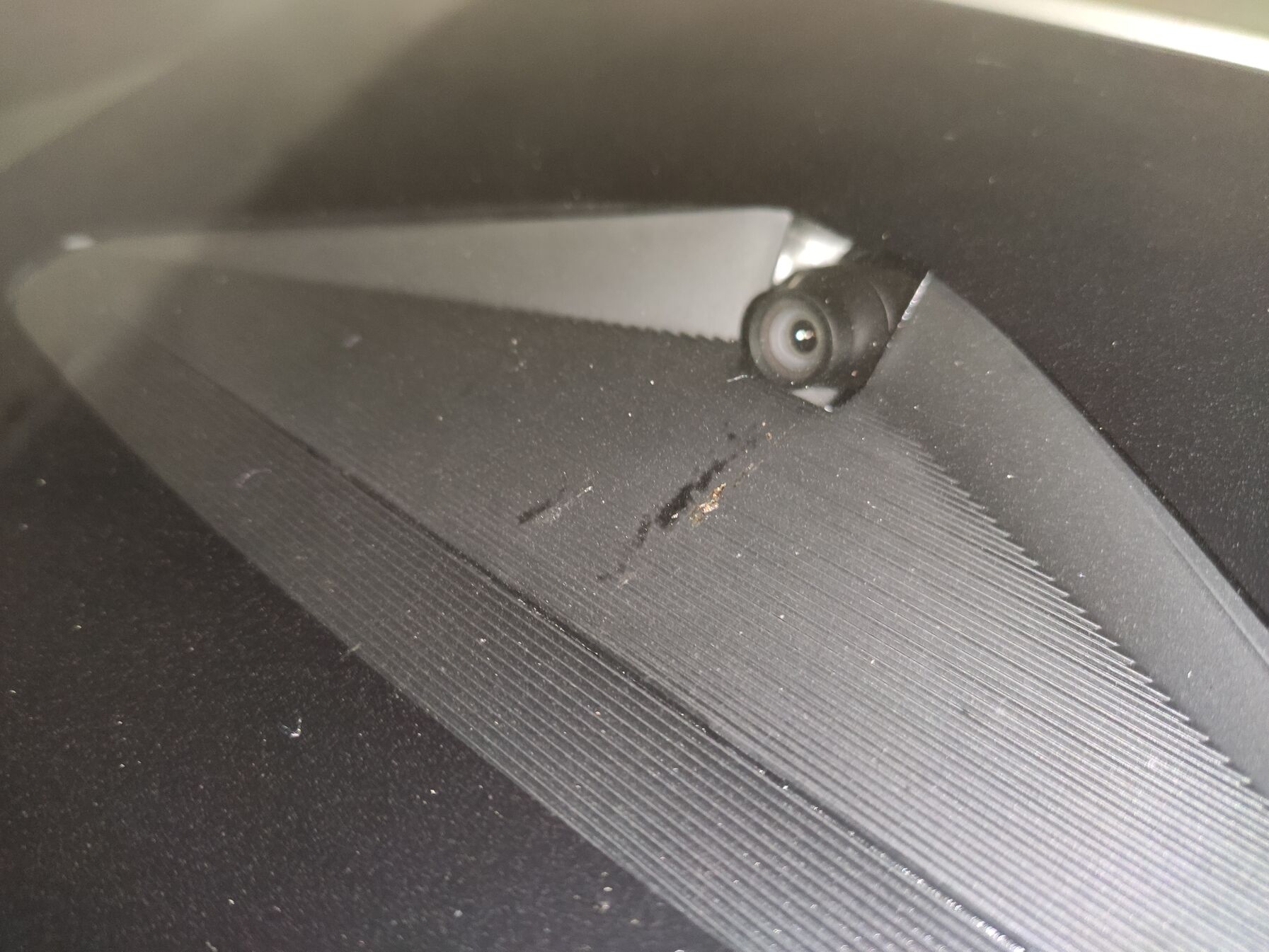

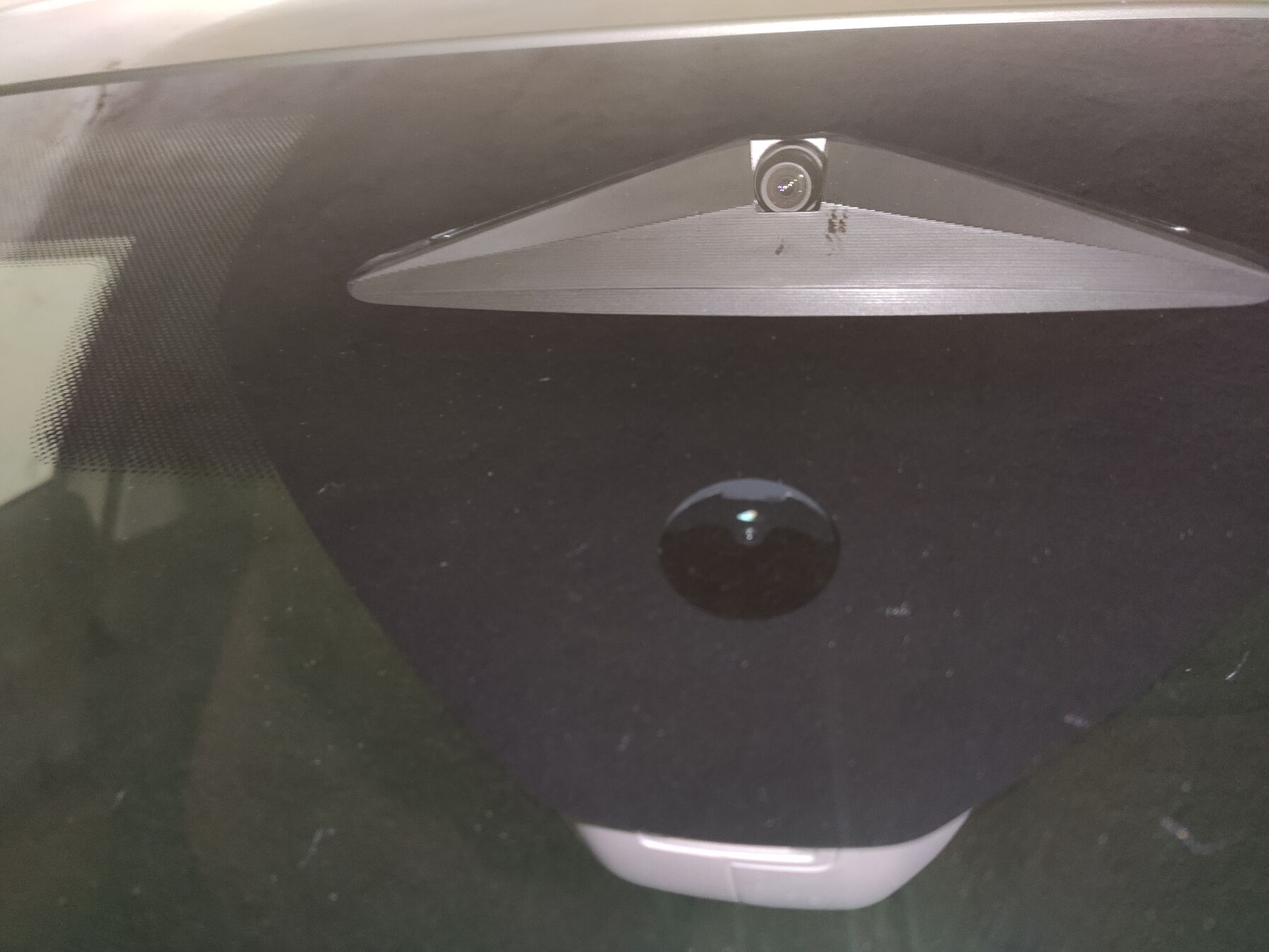

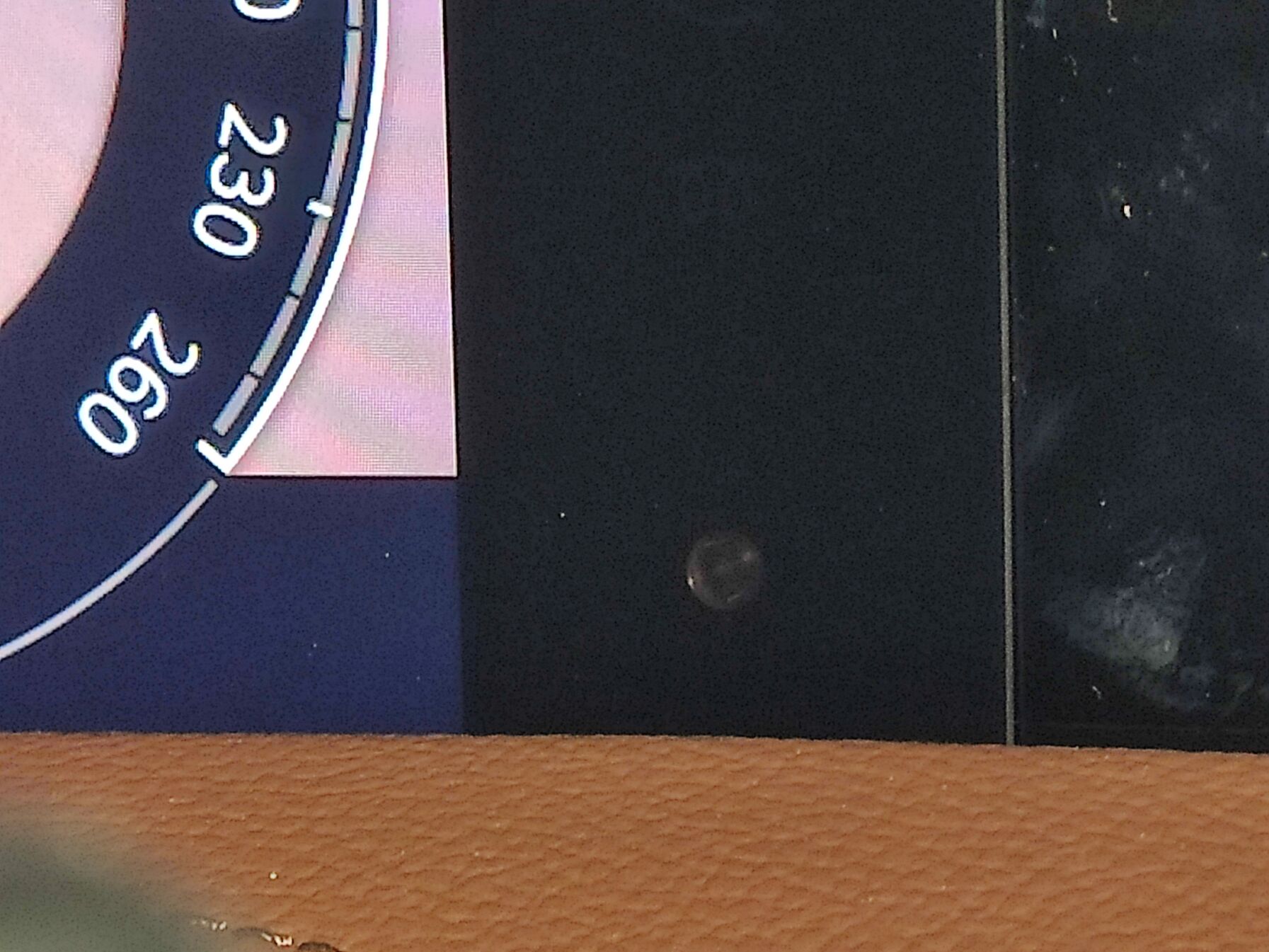

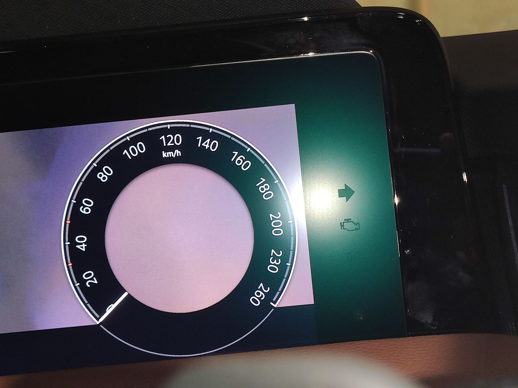

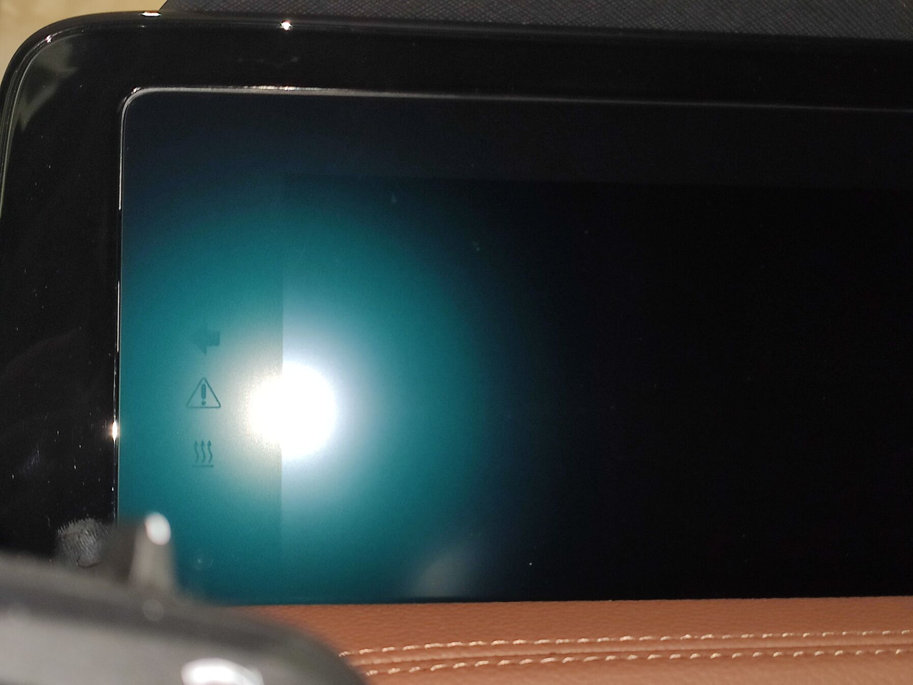

Azt mondjátok emiatt a bogárbél miatt kacsingathat egy csík a mátrixban? De létezik, hogy a kamerától menetirány szerint balra eső bélfolt a jobbra kivetített fénysugárba zavar bele?
Az nagy kritika lenne, ha azt mondom hogy akár ebben, akár másban, de egy 20 milliós autó 3 milliós értékű lámparendszer vezérlést egy redundancia nélküli egykamerás inputra bíznak, hogy balesetmentesen kitakargasson akár 10-12 szegmenst is megfelelően, és ne vakítson szembejövőt? De a bogárbéllel már nem tudnak számolni?
pedig szerintem nem annyira ritka a sarkkörtől az egyenlítőig, hogy bogár van a levegőben. Na mindegy, majd mindig megmegállok letörölgetni
A műszerfal kijelző mérete azért csak akkora amekkora, mert kellett a hely 6 db fix helyű piktogramnak [kép] 2 db nyíl, egy dízel izzító, egy csekkendzsin, egy felkiáltójeles háromszög, meg egy forró nemtudommi. [kép] Illetve ott van még mindkét oldalon a fényerő vezérléshez a fényérzékelő szenzor.

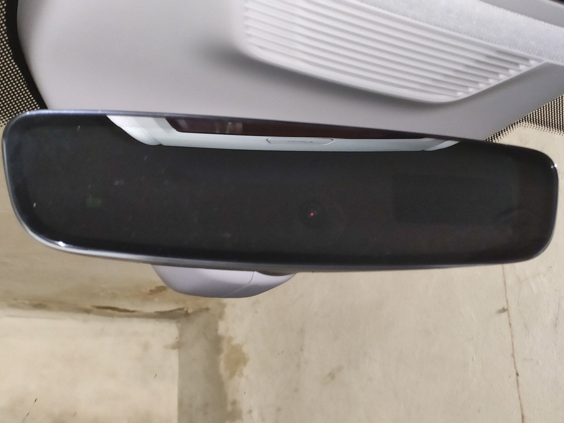

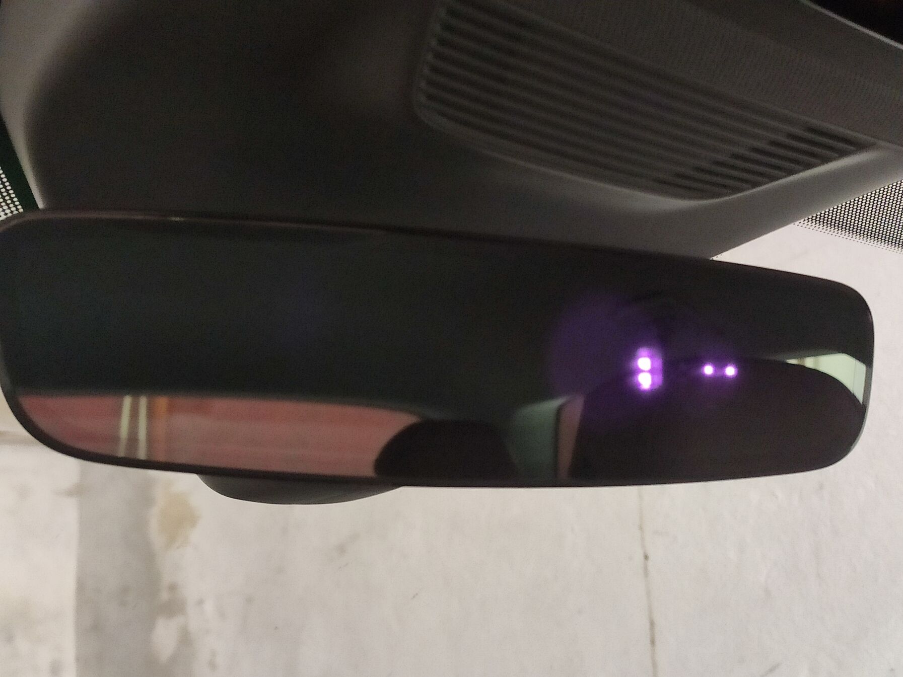

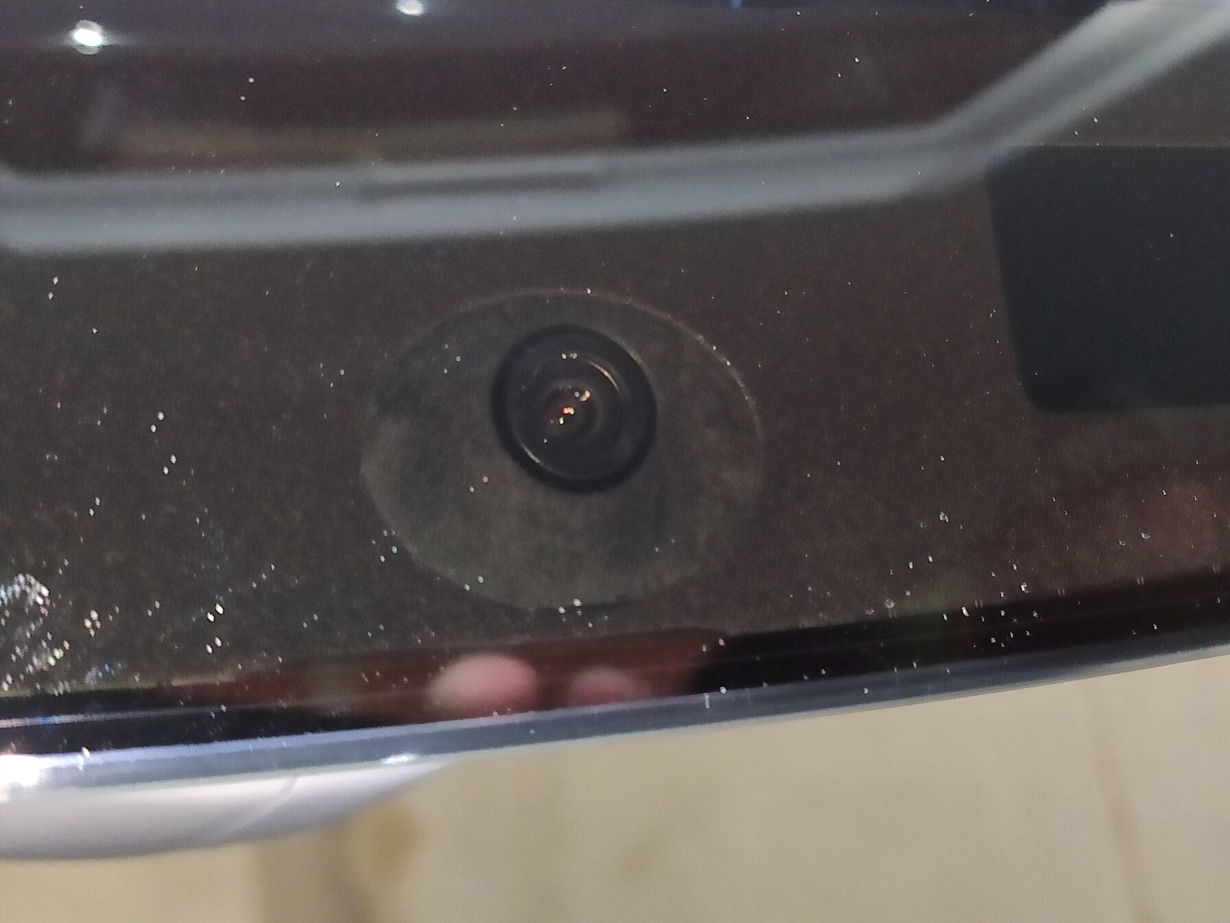

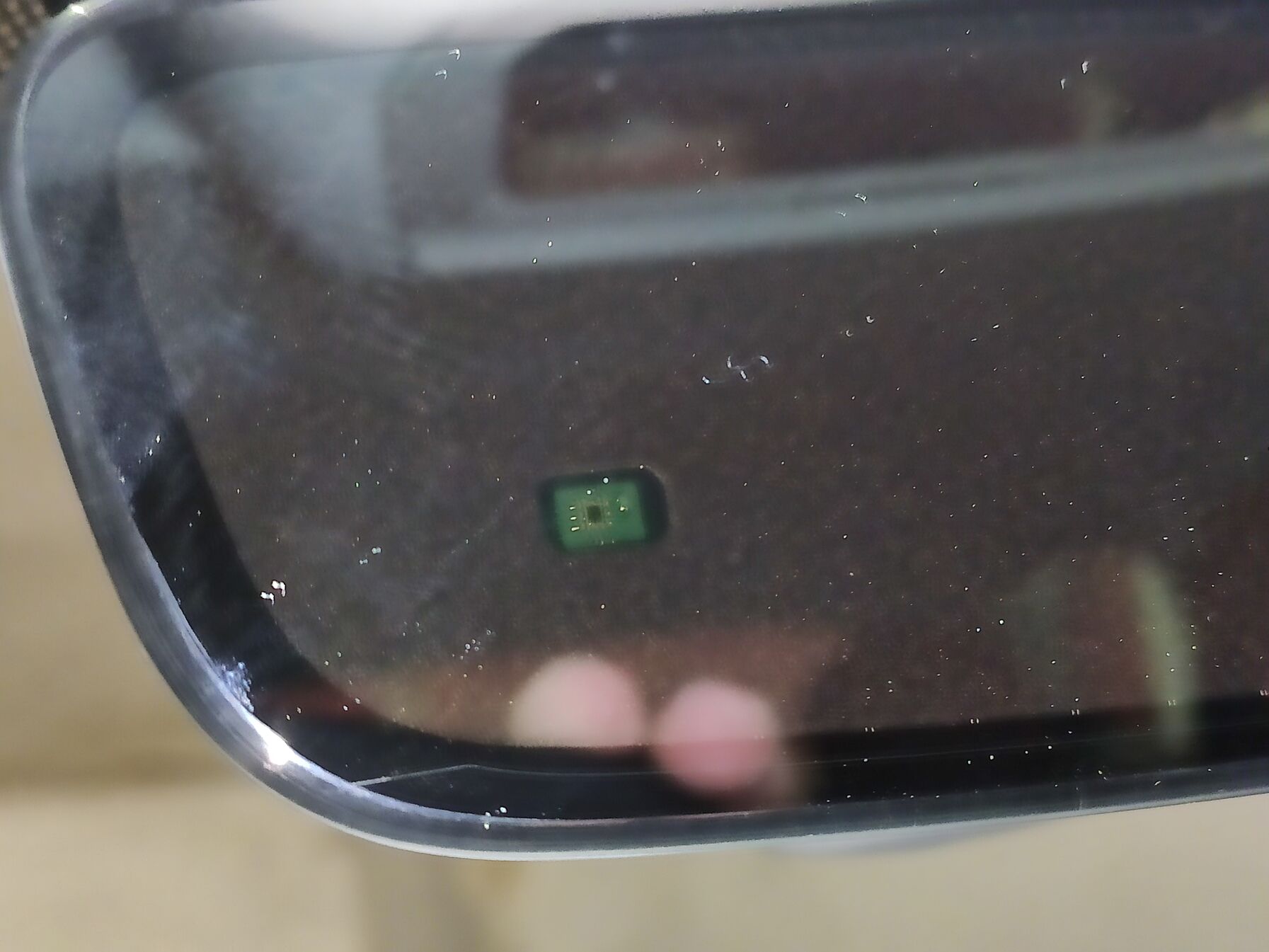

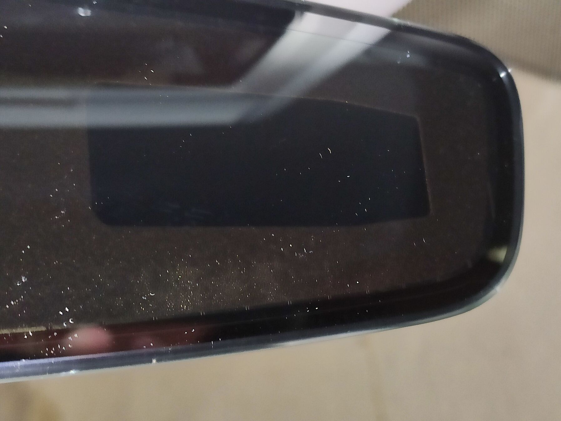

A belső tükörben lakik 3 egység. Egy szenzor, gondolom a fényérzékelő a dimmeléshez, egy kamera, az mihez kell?, és egy IR szenzor/lámpa pár? [kép] Utóbbi lenne a fáradtságérzékelő? Vagy az csak világít, a kamera meg IR érzékeny?
A belső tükörre világítva a bal külső is sötétedik. De csak a külsőt nem tudtam elsötétíteni, akárhova világítottam. Mégis lehet hogy egy szenzor van mindkettőre egyszerre?

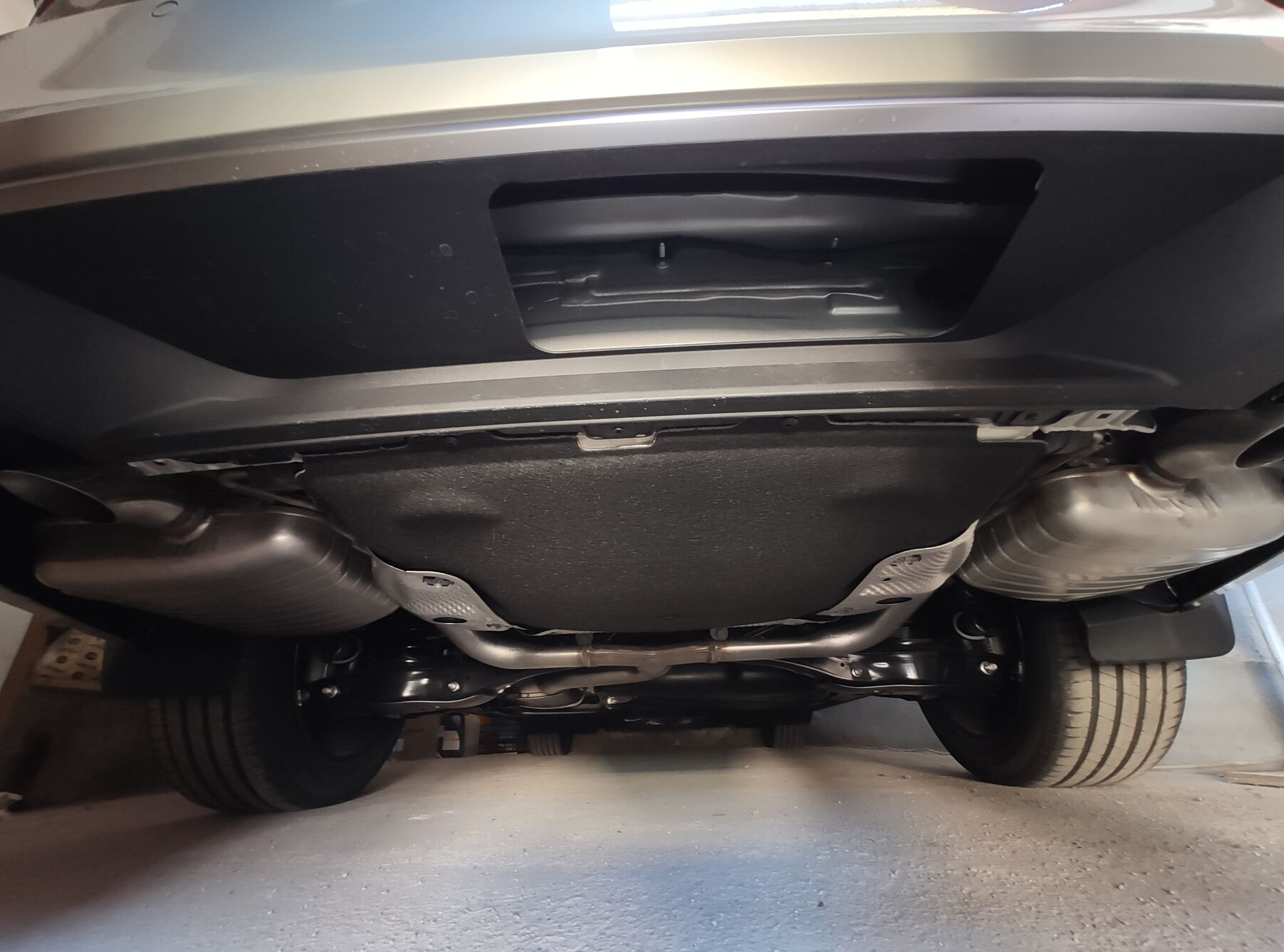

A vonóhorog helyének a kivágása a lökhárítóban normális, hogy az anélküliben sincs letakarva? Nem hordja be a lökhárító alá a vizet meg mocskot a 15x25 centis nyíláson?Létezik olyan, hogy autós blue balls? Hogy ma 2-3 órát babráltam a kocsi körül meg belül a garázsban, de egy métert se mentem vele, be se indítottam, aztán a szobában meg éreztem magamon az újautó szagot, és rendesen rosszul éreztem magam, remegett a kezem is

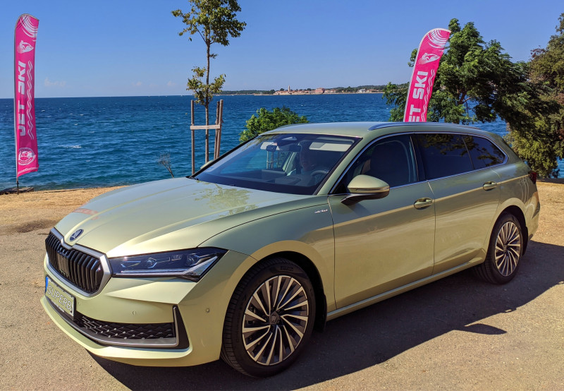

Minap kaptam az információt, hogy elvileg 2 héten belül átvehetem az új Superb-et, hosszú várakozás volt december óta.
Azzal kapcsolatban érdeklődnék, hogy van-e valami konkrét tapasztalat beállítások terén amivel jó lehetne kezdeni a dolgokat?
Gondolok itt a Canton hangrendszer beállításaira, Smart Dials vagy Virtual Cockpit és ilyesmikre.
Előre is köszi!

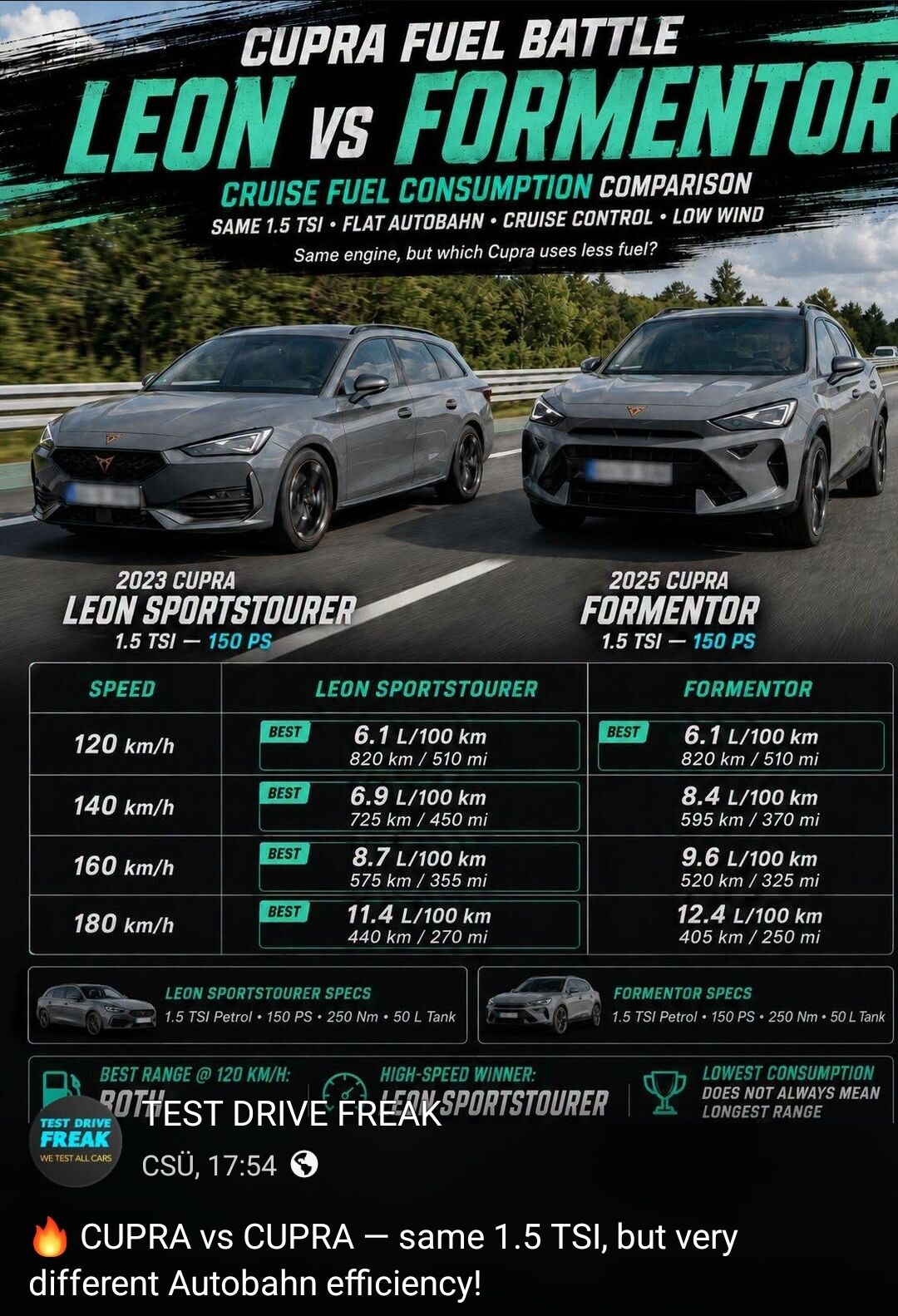

Az 1.5TSi bírja ezt az Mhev használatot, engem az akku zavar, annak a plusz súlya és ára. Ja meg az összes plusz költsége mert cascoja is drágább. Az első 8-10 évben nem lesz költsége az akkunak, de pl a 7 éves A3 tesztautónkban most volt cserélve a 48V-os akku és 2500 Euro egy ilyen mutatvány sajnos.

En egyetertek, szerintem ez a szabadonfutos 1.5eTSI zseni varosi fogyasztas szempontjabol, ha raerzel a vezetesere, nevetsegen kis fogyasztasokat tud varosban. Nem a legfinomabb viszont, a fekpedalerzet siralmas, illetve tartossagban sem tudom, hogy milyen lesz egy nem mhevhez kepest.

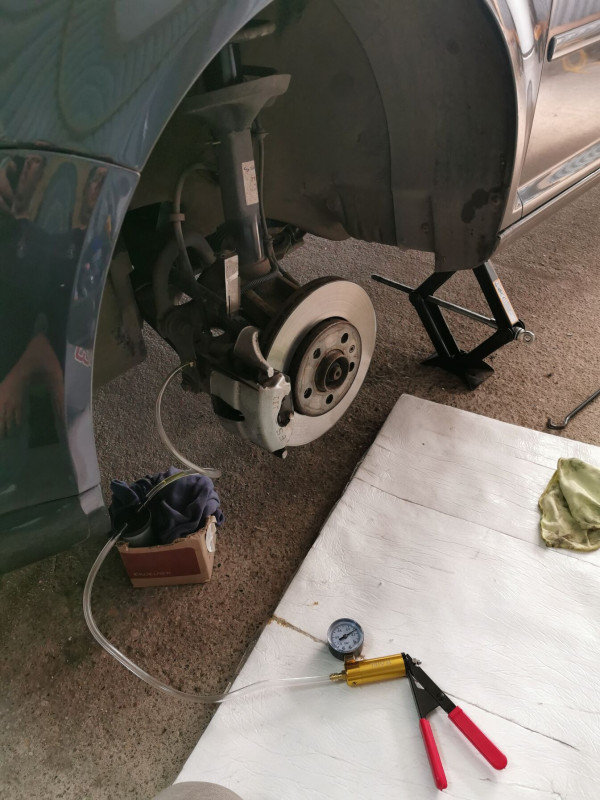

Durva, hogy milyen különbségek vannak fékgyártó és fékgyártó szerelési követelményei között. Valaki tiltja a rézpasztát.
Kár, hogy az emlegetett légtelenítő csavarcseréről nem volt szó. -
