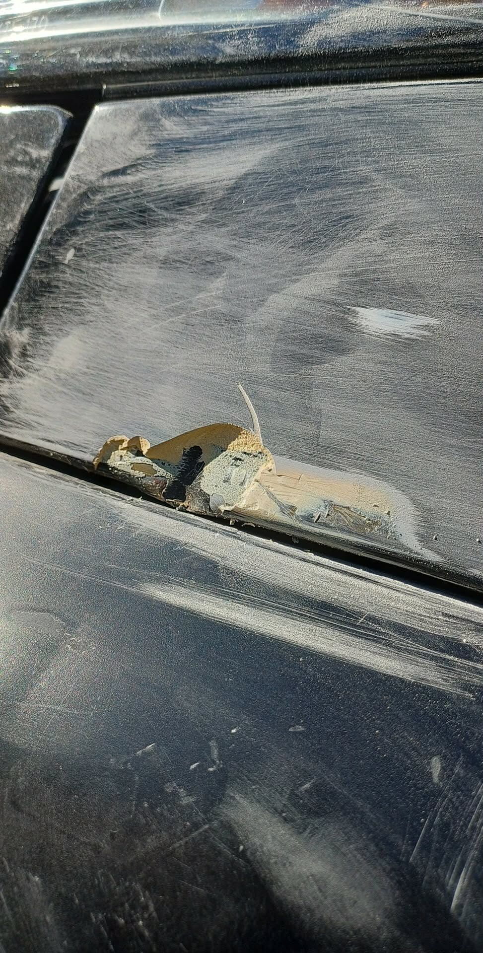

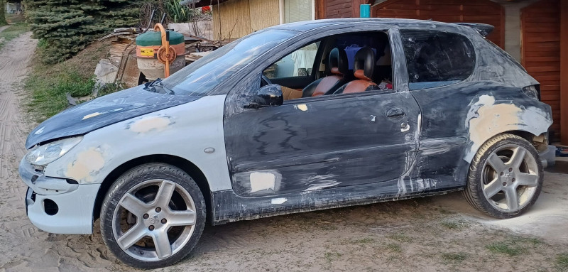

Steve_Brown
szebe
#369608
Hát van némi hasonlóság nem kérdés
Főleg ha látnátok mennyit kellett kalapálni.
Mikor szembejött velem a harmadik ilyen gittelés akkor jöttem rá, hogy ez nem 2 perc lesz.
Főleg ha az ember ki akar mindent nyomkodni, kalapálni, hogy azért ne kelljen rá mindenhol 3 kiló gitt.
Így is lesznek pontok ahol sokak ingerküszöbének vastag lesz a gitt. De 25 éves kocsi, nincs mit tenni. Én annak örülök, hogy nem volt sehol vágva, vagy különösebben rángatva a kasztni. Az, hogy egy sárvédőíven 2 mili gitt lesz... Pont nem érdekel.szerk.: Mármint persze van mit tenni, be lehet tolni a bontóba de TBH: nem ez a cél.

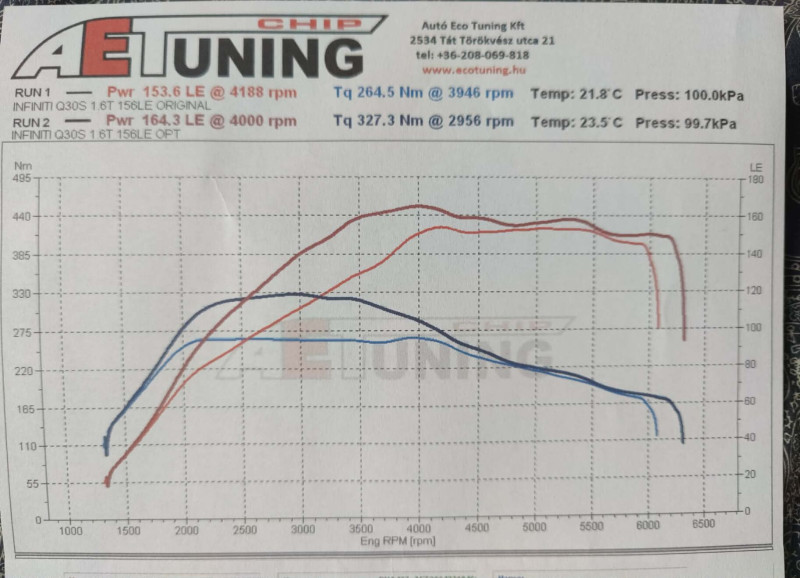

Eugene Roe
#369574
valszeg a turbo sem eleg nagy hozza legszallitasban, ugyhogy az is limital, azert is lesz EMAP-s meg no meg miatta az EGT is
ha van egy "180" loeros turbo, az minden motornal max 180 loerot tud
a 1.2-n is meg a 2.0-n is
csak a 2.0-n elobb éled fel a nagyobb kipuffgazmennyiseg miatt, es kisebb toltonyomassal tudja a 180 loerot, merg a motor ú.n. "légnyelése" is nagyobb
ezt ugy kell erteni, hogy a 180 loerohoz ennyi kobmeter levego kell ataramoljon az egesteren*, es az 1.2 liternel ez ennyi toltonyomassal erheto el, a 2.0-nal meg annyival, a turbonal meg adott mennyi a max legszallitasa
* uzemanyagot meg barmennyit lehet adni, mert injektorbol lehet venni 10cc/min lepcsokben 150cc/min-tol 500cc/min-g eleg sok felet
akar annyira meg lehet etetni a motort, hogy be sem gyullad a keverek a szikrara, meg jobban fustol, mint egy rendes TDI
az oldchool szivocso befecsis motoroknal ECU is mindig a levego fizikai parametereit meri, hogy mennyi a szivocso nyomasa, es a tolto levego homerseklete, hogy ahhoz kepest mennyi uzemanyagot kell adnia a target lambda-hoz
a lambdaszonda mar csak egy visszacsatolas errol, hogy helyesen szamolt-e es kell-e korrigalni -

Eugene Roe
#369576
A többiek megválaszolták.
A tiéd inkább alul erősebb, nem nagyon érdemes a revlimitig elforgatni. -

tasiadam
#369572
ez lent jobban megy, felul meg ugyanaz kb
elogyujtas meg a uzemanyag alul jobban van adva neki
anno a PGT-t buzeraltuk standalone MS2-vel valos idoben, 3000 rpm korul 10 fok elogyula helyett 11 fok-t beallitva mar annyitol is erezhetoen jobban harapott az auto egy gazadasra es morgosabb lett a hangja is
az uzemanyag mar "jo" volt neki a WBO2 alapjan nezve -
tasiadam
Eugene Roe
#369571

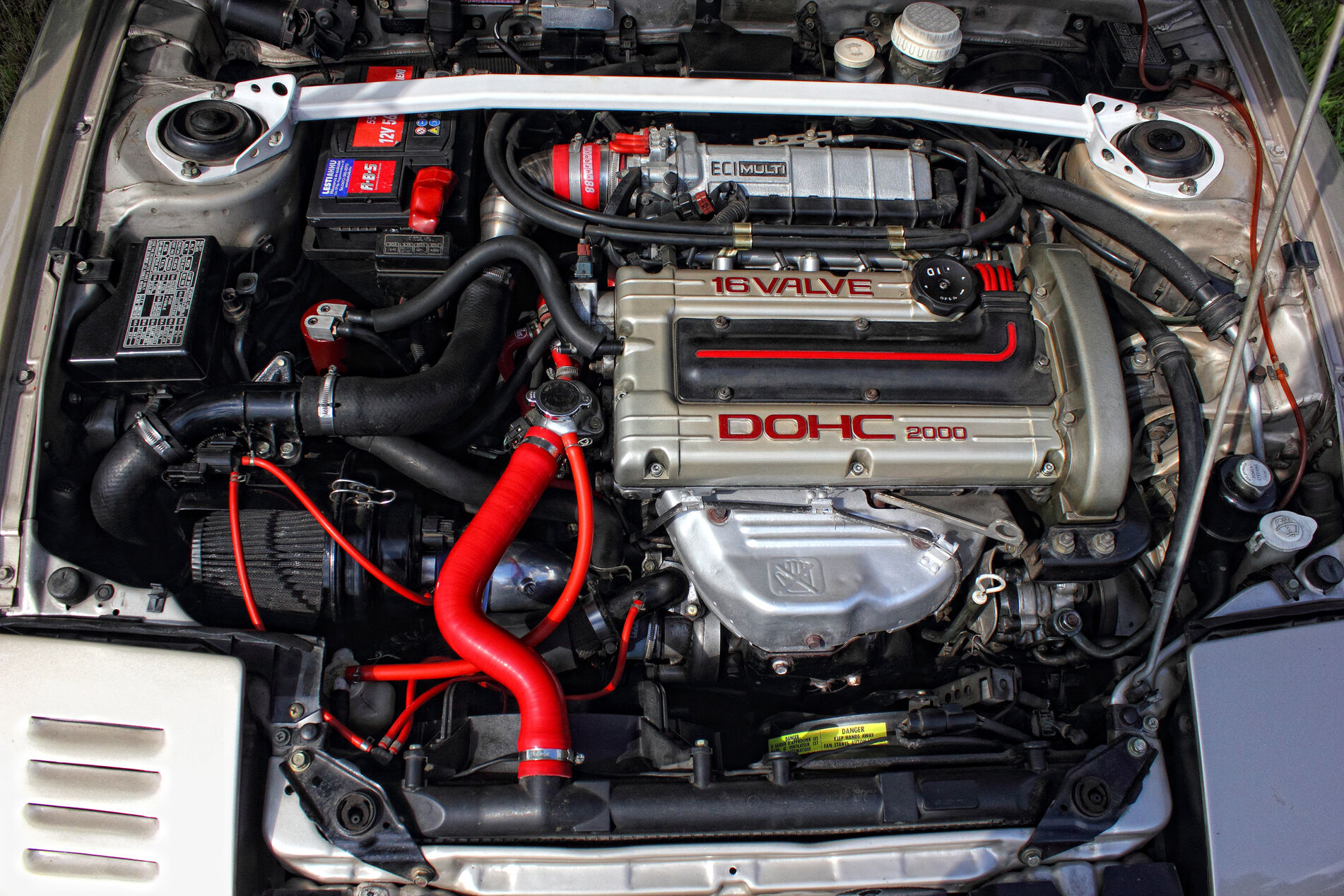

hogy lehet kihozni 1 csigából azt, hogy lent kevésbé megy, de fent jobban? _Nem ugyan onnan kéne megindulnia?
Eugene Roe
