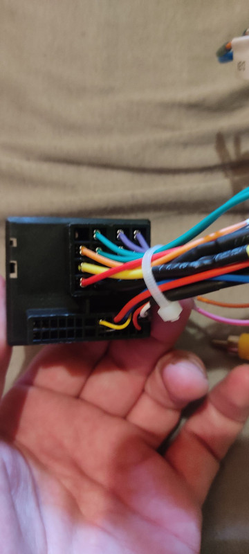

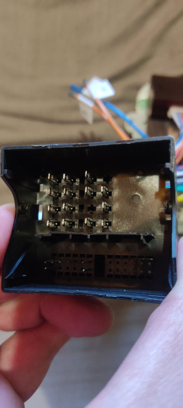

Vettem egy Junsunt és már a bekötésnél problémába ütköztem.
Az autó felől 6 audio kábel jön, a Junsun csatijaik közül meg csak kettő van ami ezeket fogadja
Ilyenkor mit lehet tenni? -

Trolee
Már csak annyi kérdésem van hogy van egy fekete kábelem ami korábban az illumination csatiba volt külön kötve.
Ezt hová kell kötni? Két szabad kábel van a fejegységen, KEY1, KEY2, az egyik narancssárga-fekete, a másik narancssárga, fehér. A gombok világítását így is bekapcsolja, de a fényereje nem változik a kijelzőnek.
Mivel kössem össze?
Köszönöm a segítséget

KAMI911
#8323
Köszönöm. Kicsit túlgondoltam, működik.

PH-User
#8324
Ellenőrizzed a tápkébeleket! 2db 12V kell neki, az ACC kvázi a "bekapcsoló gomb". Lehet, hogy neked az egyik hiányzik.
12V bekötés (kövessed vissza a fejegységhez kapott kábelen a gyári csatlakozóig, jó-e a bekötés):
2: B+ (SÁRGA) = fix 12V
3: ACC (PIROS) = gyújtáskapcsolós 12V

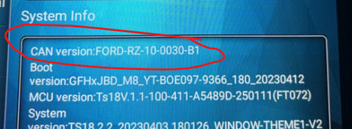

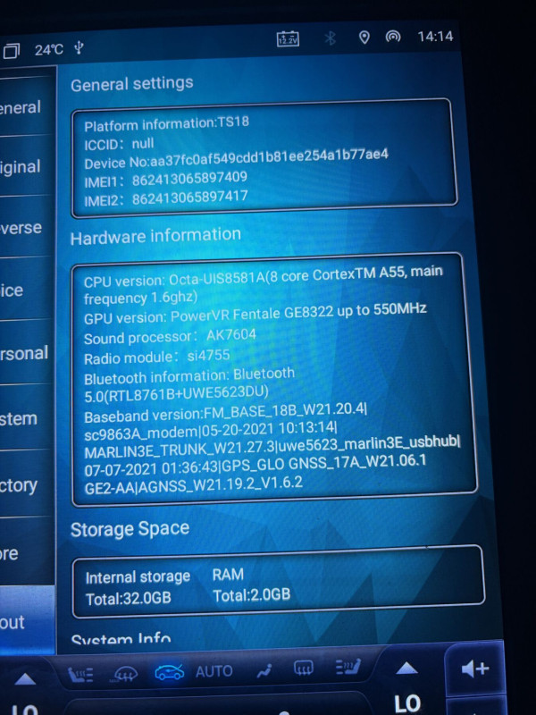

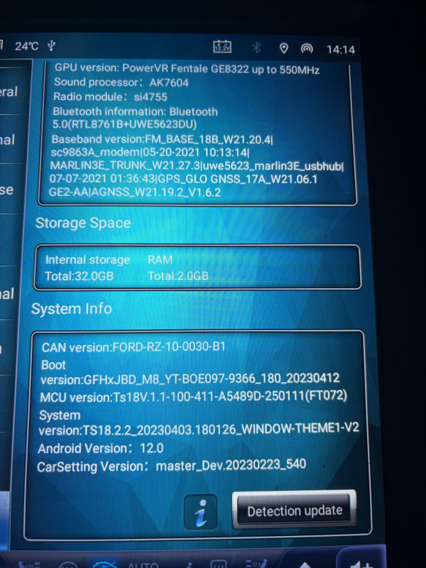

Aliról nem lehet olcsón aktívvá tenni?
Szerintem ez a fejegység nem alkalmas Android Auto funkcióra. 🫤
Ezt dobta. Nagyon valószínű hogy nem fog működni a dolog.
