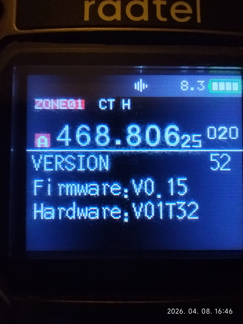

Lenne pár kérdésem Radtel 920-al beállításokkal kapcsolatban.

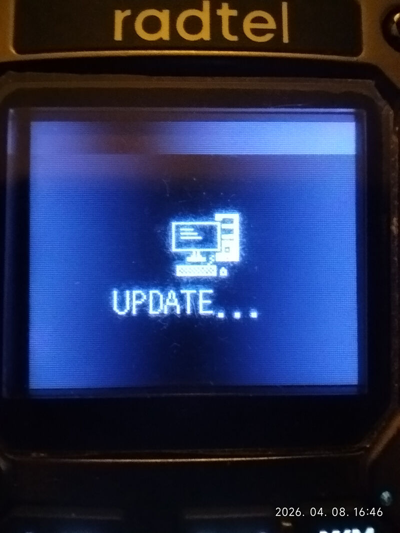

1.Exit gombot hosszan nyomva bejön egy felület SCANQT meg STOP van rajta. Erről tudtok valamit mondani, hogy mi ez?

Lassan kell egy 920 összefoglaló, mert ezt az update mód nekem se jutott volna eszembe...

Nagyon köszönöm a segítséget, már fel is ment rá 0.15. Azt olvastam, hogy ebben maradtatok, hogy ez a legjobb, jól olvastam? Néztem, hogy van már 0.18-is. Ilyen mikor csak neki ugrik az ember és nem tudja mit csinál. Megjegyzés: Én először csak az alsó kettő nyomtam és arra is belépet, de kipróbáltam, hogy mind hármat nyomva is belép.

Na most újat mondtál: update mód erről nem hallottam. Akkor lehet ez a baj?

Persze, hogy zárt, ezért nincs rá 3rd party firmware, de a saját gyárija cserélhető.
TA-s kábellel nem ment nekem a firmware csere, csak a CHIRP programozás. ITT találsz hozzá teszt programot a zip file-ban,
PL23XX_checkChipVersion_v1020.exe
néven. -

..ha van mentésed a csatorna beállításról az 0.15 fw alól akkor sztem 1xű az új fw-hez igazítani:
a csv sor első pozíciója a memoria szám, ha azt át írod az új bank kiosztása szerinti-re akkor "helyre áll" a megszokott rend - elméletileg...
a 0.17-ben jött az újítás:
2、Change the number of zones to 10 and the number of channels to 99
(Note: This may cause confusion in the existing zone layout. Please use the latest version of CPS to reconfigure the zones).tehát a 65- től át kell számozni mindet...
Intruder2k5

Ja igen, amúgy van új firmware az említett rádióhoz:
Radtel RT-920 Upgrading firmware V0.18 260310V.0.18:
1、Add 10 kHz and 100 kHz tuning steps to the AM mode of the radio.
2、Expand the spectrum points to 1280 points. -
