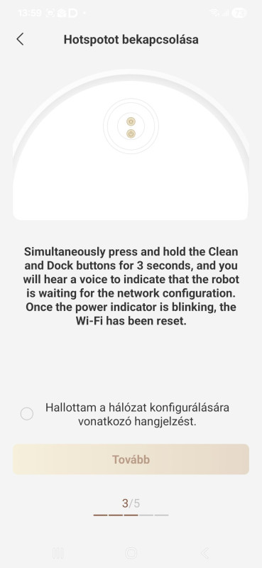

Sziasztok, vettem végül egy mova e40 ulrat, most jött meg, de óriási csalódás.
Alig akart csatlakozni a routerhez, többszöri újra indítás, párosítás után működött.
Most pedig nem tud bemenni a dockba, beáll és azonnal újra indul. "returning to dock" felkiáltással. Ezzel mit kell csinálni?
Értem, hogy ez nem egy high-end gép, de azért 1 fokkal jobbra számítottam. -

Az app nem írja, hogy tartsam lenyomva egyszerre a két gombot, csak a neten egy videóból láttam.
Btw reset megoldotta, utána villámgyorsan csatlakozott a wifihez, de elég volt ennyi izgalom mára, visszaküldtem töltőre (valszeg nem szereti a fürdőszobaszőnyeget, mert letettem rá, 3 percig forgolódott meg tolatott össze-vissza; meguntam és leraktam fél méterre a dokkolótol, utána kb. egy perc alatt dokkolt. Nem az eszéért fogom szeretni.).
94%-on volt a töltöttség az app szerint. -

Nyomd a reset gombot 5-10 mp ig és utána ha bemondta, hogy visszaállt, akkor próbáld újból.
hallottam a hálózat konfigurálására vonatkozó hangjelzést?
Ez egész pontosan azt jelenti, amit leírtál

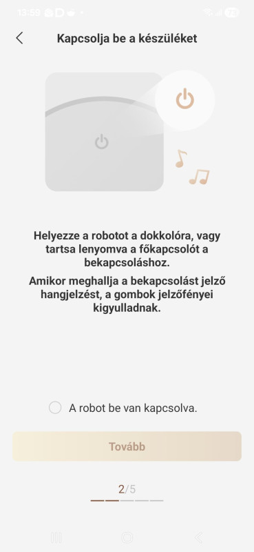

Hol akadtál el? leírja az app, magyarul és teljesen egyértelműen, hogy:
1. kapcsolja be a robotot, majd megkérdezi halott-e a hangjelzést.
2. Majd leírja, hogy tartsa lenyomva egyszerre 3 másodpecig a Takarítás és a Dokkolás gombot. Majd megkérdezi, hogy hallotta a hangjelzést.
3. ezután várakozol és megy.Ha nem megy akkor lehet a wi-fi hálózatban hibát keresni, de abban is segít.
U.I.:
ha sokat piszkáltad, tényleg lehet lemerült

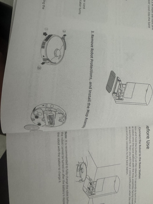

Gondom akadt a beüzemeléssel.
Letöltöttem az appot, beolvastam a QR-kódot. Viszont a wifihez nem tudom csatlakoztatni a masinát.
Eleve nem egyértelmű az appból, hogy minek is kellene történnie bekapcsolás után. Mit értünk az alatt, hogy "hallottam a hálózat konfigurálására vonatkozó hangjelzést"? -

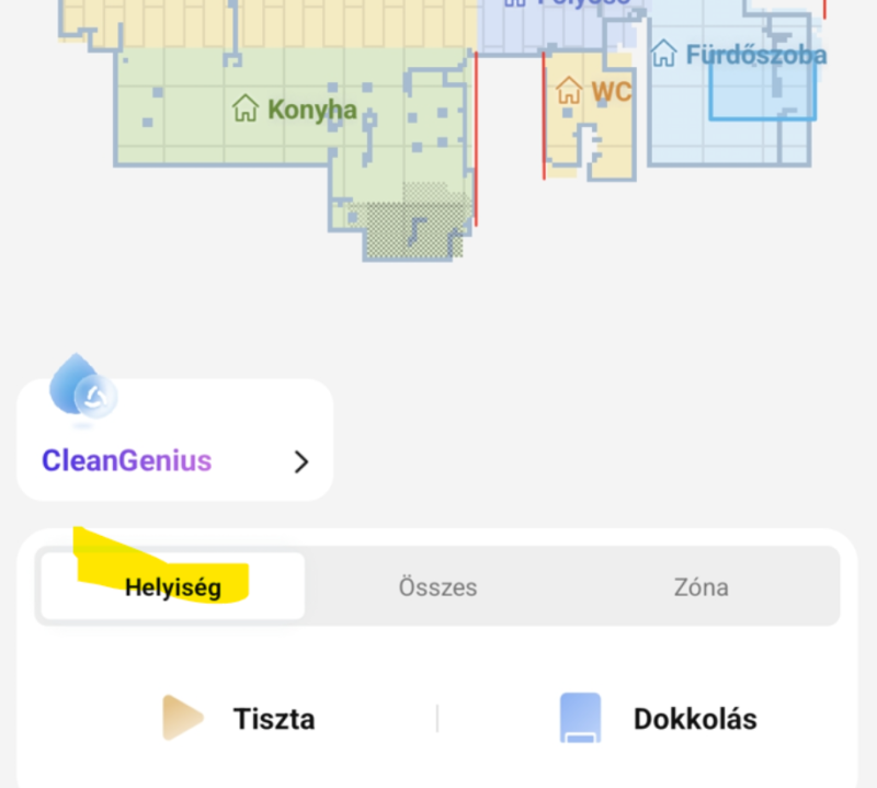

Olyan kérdésem lenne még, hogy ma felfedezésnél a nappalit úgy lőtte be, hogy az L alakú kanapé szélére hiszi azt h fal. Beférne alá, csak az ágy aljának közepe kicsit megsüllyedt és most azért nem fér be alá. Ha kicsit kitámasztom, akkor már beférne alá, de hogy tudom rávenni h bemenjen?
zzolika
A CleanGenius-ban nincs olyan, hogy csak porszívózás? Nekem csak porszívózás és felmosás vagy felmosás a porszívózás után van.
Azt nem jelzi hogy mennyire tele a porzsák, a víztartály, mosószer tartó? Csak azt írja: szükség szerint cseréje ki - ez nem túl bő információ. -

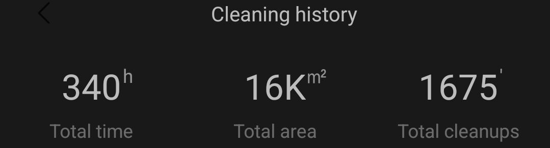

Hát mi a normál használat? Attól függ mennyit mosol fel, mekkora területet, milyen beállítással.
Nekem 40m2 nettó felmosandó területtel, minden napi CleanGenius beállítással 6 hónap. (ebből heti 3-4 alapos)
Az irodában 72m2 nettó felmosandó területtel heti 5 alapos felmossással 4-5 hónap. -

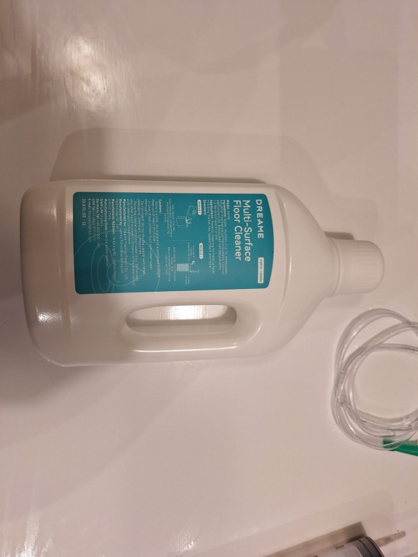

Honnan rendelitek a mova felmosó tisztítószert? Amazon azt írja h hozzánk nem szállít.

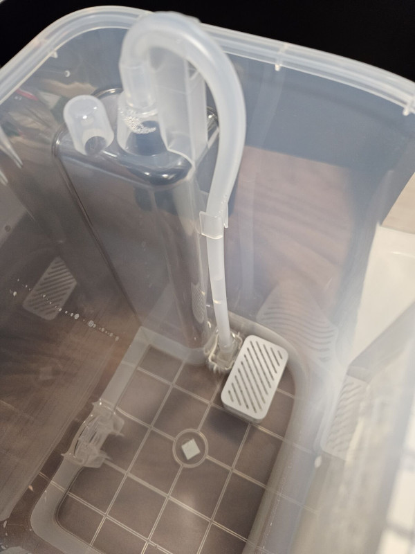

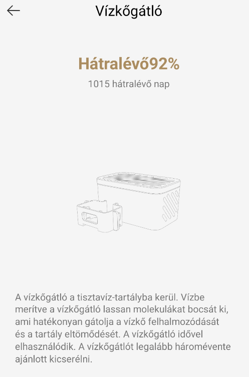

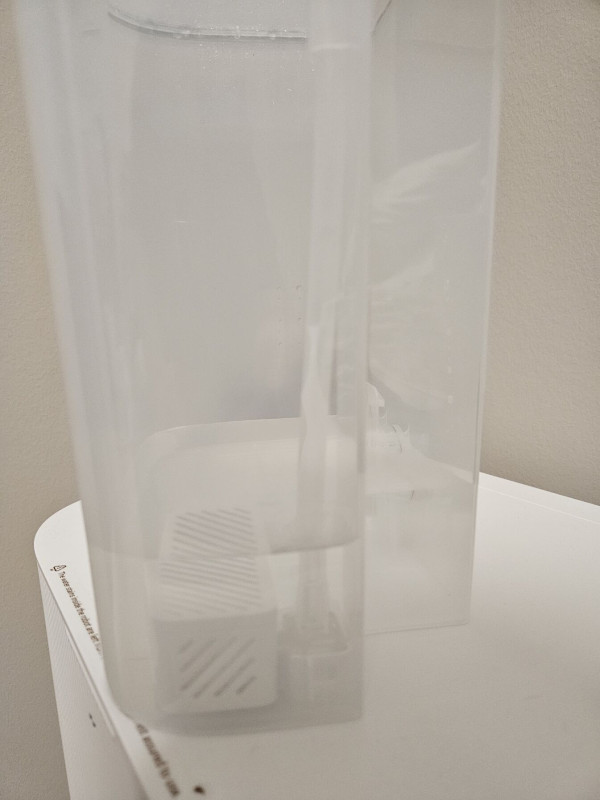

Az a vízkőgátló
ne szedd ki.
Ha nem akarod használni a B rekeszt, akkor nem használod
Ezt jól megmondtam de ez a lényeg.
MikeWazowski
Mova v50U esetében, a tiszta vizes tartályba van egy kis gyöngyös dobozka. Azt nem kell kiszedni? Mi is az?
Továbbá nálunk nincs házillat. Akkor a B rekeszbe nem öntök semmit az ok? -

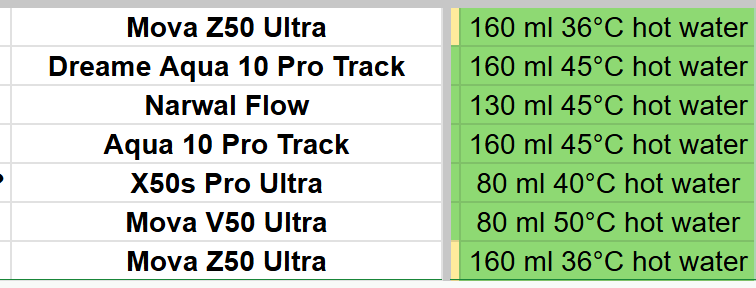

Minden alaposra van állítva és forró vízre... Egyedül a porzsák ürítés van Standard módon.

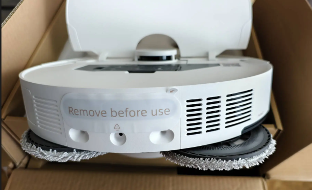

Megjött a V50. Jó hír: befér a helyére...
Rossz hír: rövid a tápkábel...
Ha veszek egy ilyet, az szerintetek jó lesz?
PremiumCord C13 PC tápkábel 2m fehér – Ha kábel, akkor Kábel -

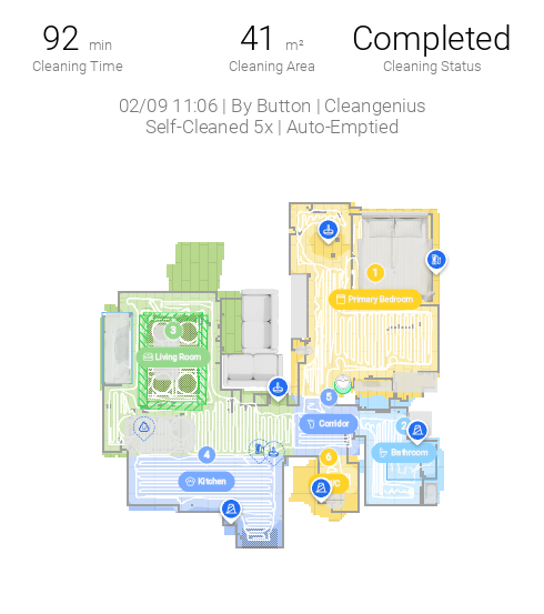

Az első feltérképezés az meddig tart kb. időben? Igazából a kérdésem, hogy ha megvan a cucc, megy bele a víz, tisztítószer, áramot neki és ennyi? Ő meg majd elindul és feltérképez automatikusan?
Vettem a múltkori akcióban egy E40 Ultrát. Csak most volt időm beüzemelni.
Néhány kérdés szeretnék intézni hozzátok.Azt jól látom, hogy az első feltérképezés után, ha volt ahova nem tudott valamiért eljutni (és ez a térképen is látszott), azt első takarítás (és sikeres bejárás) során azt frissíthette? Szóval csak emiatt akkor nem kell az elejéről kezdeni a térképezést?
Azzal nagyon megzavarom, ha időnként kitenném a szoba közepére a székeket, hogy alattuk is feltakarítson?
A vastag szőnyegen (amit felismert) szinte húzza a mopot. Csak porszívózást kértem, ezért esetleg nem is emeli? -

Megjött a Mova V50 Ultra. Egy kérdésem lenne a térképezéshez. Az első térképezésnél csak a falak, bútorok mellett megy körbe? Magyarul asztalok, székek stb berakható a szoba közepére? Nem fogja ott zavarni?
Másik, hogy úgy látom, van a tisztavizes tartályban ezüst ion is. Ezek szerint ez gyári tartozék? -
