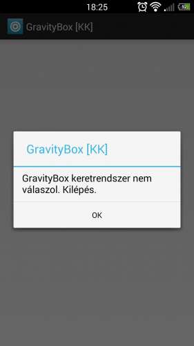

csacsi67
#20121
hát nem tudom mi lehet a gond.
JB-n hibátlanul ment, de KK-n nem.
egyszerűen nem is tudom mit lehet rosszul csinálni.
az xposed-en belülről töltötted le?
mert én onnan töltöttem le, aktiváltam, de az istennek nem indul el....
(#20120) mumk1!
nem az alap rom a mérvadó....szerintem.....vagy lehet az is a hiba?

HUTCHDB
a lenyeg az lenne, hogy a lehuzhato redonyon levo kapcsolokat akarom 4.4-en ( ez lenyeges) kiboviteni plusz funkciokkal es ezt a kekes (nekem nem tetszo) szint is le szeretnem cserelni.
JB-n mukodott a gravitybox, de KK-n nem akar, pedig kulon erre a rendszerre valoval probalkozom...
fc-t kapok folyamatosan. (arhd romra valtottam idokozben) -
