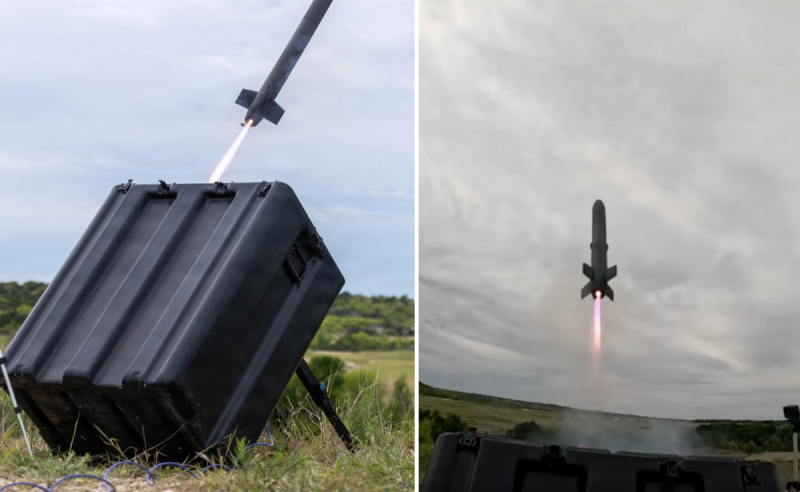

    A Rheinmetall USA csinált egy promóciós videót a 40mm-es HAMMR gránátvetőről, ami a US Army által kiírt precíziós gránátvető tenderre készül.
    A lényegi pont, hogy bár szekrénytárból adagolja a lőszert, a letörhető cső végén lévő töltényűrbe kézzel lehet speciális gránátot betölteni.
    A videóban ezt prezentálják, egy FPV drón elleni lőszert töltenek be, majd utána a tárból automatikusan adagolt programozott, a cél felett felrobbanó gránátokat lőnek ki.
    Az effektív hatótávolsága hivatalosan 900m, gyakorlatilag azért inkább 400-600m lehet reálisan.... Meg a célpont normál harci helyzetben nem teszi meg azt a szívességet, hogy nyílt terepen, jól láthatóan használja az eszközeit...

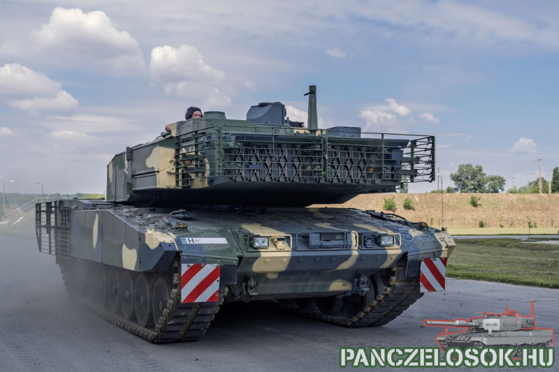

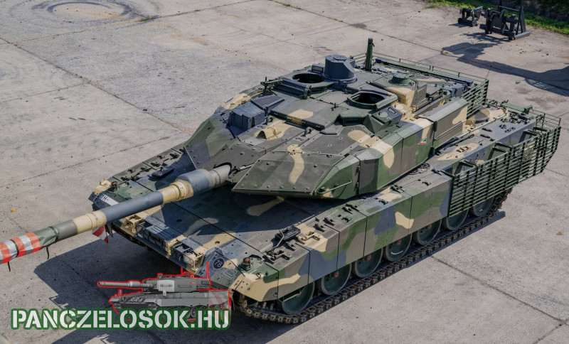

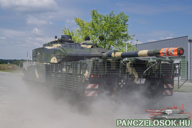

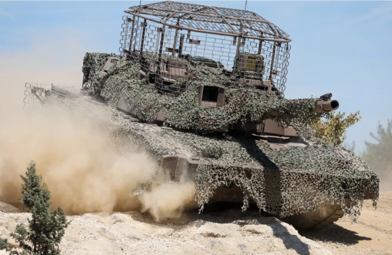

    Most, hogy szó volt róla...
    Tesztelték a Leopard 2A7HU harckocsira felszerelt, 360 fokos védelmet biztosító kiegészítő páncélzatot, amit kifejezetten a helységharc eredményesebb megvívására fejlesztettek ki.
    A toronynál a hátsó tárolódoboz vonaláig, a páncéltesten a motortérig nem robbanó reaktív páncélzat, azokon túl pedig lemezrácsozat alkotja a kiegészítő védelmet.
    Egyértelműen a helységharcokban is nagy számban alkalmazott, kumulatív fejjel szerelt páncéltörő rakéták ellen véd leginkább; a lemezrács dolga, hogy a kumulatív sugár képzéséért felelős kúpot rongálja, és az esetlegesen kialakuló kumulatív sugarat eltérítse.

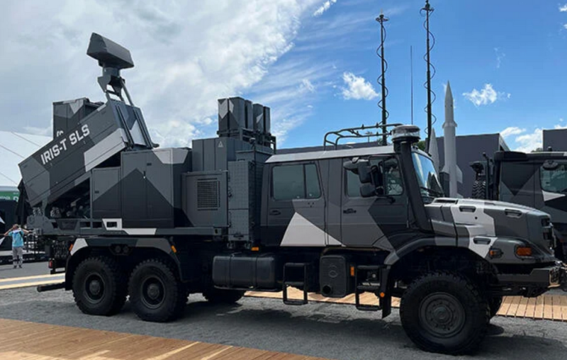

    Az IRIS-T SLS igen jó marketinget tudhat magának, de a komplexum rendelkezett némi kompromisszummal (különálló TEL, tűzvezető radar és tűzvezető központ).
    Ezeket integrálta a Diehl most egy komplexumban, ez az IRIS-T SLS Mk.4.
    Egy 6x6-os alvázon egy Saab Giraffe 1X célfelderítő lokátor, integrált tűzvezető rendszer és 8db indításra kész IRIS-T SLS rakéta lett elhelyezve.

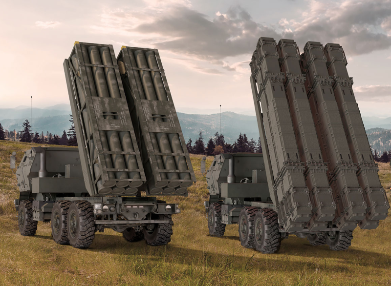

    Végezetül a Lockheed Martin bemutatta a HIMARS FLEX rendszert, ami a sima HIMARS tovább gondolása.
    A hordozó jármű maradt, de az indítóállvány az egyszer hatos GMLRS vagy egyetlen ATACMS indító helyett a következő opciókat kínálja:
    - 2x6 GMLRS rakéta (ez a "klasszikus" HIMARS rakéta)
    - 2x ATAMCS taktikai ballisztikus rakéta
    - 2x PrSM taktikai rakéta (ez az ATAMCS utódja)
    - 2x4 PAC-3 MSE légvédelmi rakéta
    A PAC-3 a nagy újdonság, értelemszerűen a HIMARS "mindössze" indító járműként funkcionál, a céladatokat hálózaton keresztül kapja.
    Ami érdekes kérdés, hogy az MCG-t (Mid-Course Guidance) mi fogja szolgáltatni? Lehet, az indító jármű megkapja az ehhez szükséges infrastruktúrát?

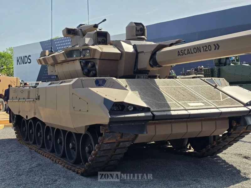

    Szerintem a Leopard 2A8/"A9"/CAPINT vonal elég jó alternatíva.
    Miben tudna többet az MGCS dronok más téren mint a fentiek? Mert amennyiből kifelesztik abból pár kijönne.
    Ahogy írtam is, az MGCS egy komplex rendszer lett volna. Egy közös, nyitott rendszerre építő család, amely a központi számítógépeket hálózat, hardver és softver szinten egyként kezelt volna, közös alapú alvázakra építve, közös elektronikai elhárító, közös aktív védelmi rendszerekre építve.
    Ezek köré épülne, nem utólag "szegelnék rá", ahogy például a Leopard 2A8 esetén a Leopard 2A7-re ráintegrálták az EuroTrophy aktív védelmi rendszert.
    A rendszer tehát nem a löveg, az az aktív védelmi rendszer vagy tűzvezető rendszer egy-az-egyben összevetésében nyújtana többet, hanem hogy egy "tiszta lappal" induló rendszer lenne, amely egy integrált, "hálózati" rendszerre épülő megoldás lehetne, nem pedig különböző rendszereket kellene összedrótozni, hogy tudjanak egymással kommunikálni, a saját és az ismert célpontok helyzetét tovább adni, stb.
    Ennek előnyét nehéz kissebbíteni: egy ilyen komplex "system-of-systems" rendszer hatalmas előrelépés lehetne a hadviselésben, nem véletlenül próbálkozott vele az US Army is anno a Future Combat System (FCS) esetén is.
    Ahogy az FCS, úgy az MGCS számára is az a legnagyobb veszély, hogy ez egy drága, bonyolult, magas rizikójú fejlesztés, így óhatatlan, hogy elhúzódhat és egyre drágább lehet (tipikus '"development hell" feltételrendszer). Az FCS elbukott.
    Most az MGCS-re is ez a veszély leselkedik...

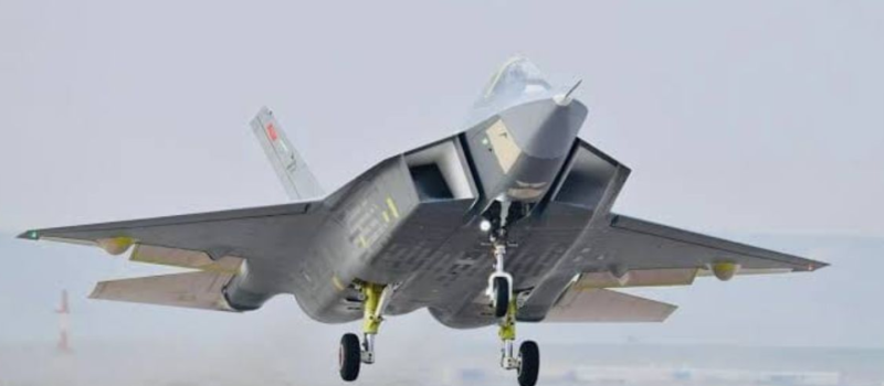

    Amíg a Su57M az ellenfél ami ahogy írtad csak hunyoroga 5gen addig egy "EUs" "kaan" off the selfből összelegózva is elég nem kell "F-47". Mivel lesz mellette F-35 HIGHnek lehetne akár egyhajtóműves is "LOW/saját"nak. És ha van CATOBAR oda is jó.
    A TAI Kaan-nal az a legnagyobb probléma, hogy alapvetően az EU politikában sokszor pária Törökország áll mögötte. Kérdés, hogy Törökország hozzájárulna-e ahhoz, hogy kilicenszeli a Kaan-t, hogy Németországban és/vagy Franciaországban gyárthassák.
    Érdekes pálfordulás lenne, annyi szent.
    Politikailag Erdogan feltehetően megkérné az árát, és kérdés, hogy az EU hajlandó lenne-e ezt megfizetni.
    Én nem hiszem, hogy a Kaan vonzó opció lenne az EU országoknak, bár legutóbb Spanyolországgal hozták össze (korábban Szaud-Arábia és Pakisztán merült fel potenciális megrendelőként - eddig 20db valós megrendelés van Törökország részéről a típusra).
    De hogy mi lesz... azt nem tudom.

    Ha pedig már az FCAS halál...

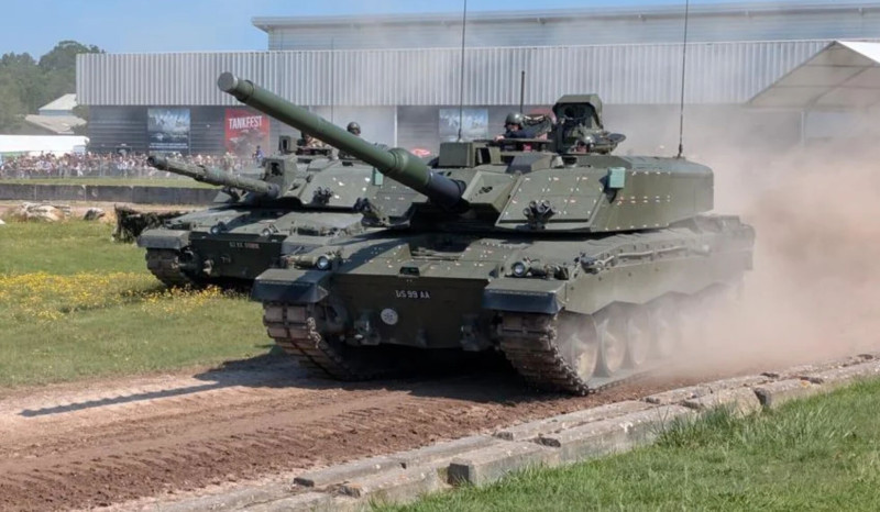

    A harckocsik terén is úgy tűnik egyre sötétebb a francia-német MGCS ( Main Ground Combat System ) koncepció jövője. Ez ugye egy komplex rendszer, azonos alvázra építve a harckocsi - lövészpáncélos - tüzérség - műszaki jármű, akár még a közellégvédelem is. Hasonló volt anno az Abrams elképzelés is, a leváltását célzó és végül elkaszált FCS (Future Combat System), majd aztán az orosz Armata család is ilyesmit álmodott meg. Mindkettőből a harckocsi és a műszaki jármű valósult meg, utóbbi esetén mondjuk a teljes értékű sorozatgyártás még nem létező fogalom.
    A probléma az, hogy Franciaország, Nagy-Britannia, Olaszország és Németország is szeretné a harckocsikat mihamarabb megkapni. Németország effektíve döntött rövid- és középtávon, a Leopard 2A8 megoldást választotta.
    Franciaország nehezebb helyzetben van - nincs effektíve gyártásban lévő harckocsija.
    Megvehetné a Leopard 2A8-at, de gall nemzeti büszkeség is van a világon.
    A francia-német KNDS csoport régóta mutogatja a német Leopard 2 alvázas, de francia tornyos megoldásait (legutóbb a Leopard 2-RC 3.0), idén is bemutatott egyet, ez a CAPINT (CAPacité INTermédiaire, vagyis kb. Átmeneti Képesség).
    A lényege egy Leopard 2A8 alváz (amit a KNDS német ága gyárt), amit egy új francia, teljesen automatizált toronnyal párosítottak. A fő fegyverzet továbbra is az ASCALON ágyúcsalád, abból is a 120mm L/55 változat, ami később 140mm L/45-re cserélhető.
    Egy párhuzamosított 12,7mm-es géppuska és egy 30mm-es távirányított gépágyú torony egészíti ki a fegyverzetet.
    A 3 fős személyzet a testben ül, a tornyon pedig egy európai aktív védelmi rendszer lenne (ami még a fejlesztés elején jár).
    Persze ez újfent csak egy koncepció - a Francia hadsereg cirka 200 Leclerc harckocsi XLR feljavító készletét rendelte meg, de gyakorlatilag ez édeskevés, még legalább ennyi új harckocsira lenne szüksége.
    A LecLerc fejlesztésekre is vannak tervek, például FPV drónok elleni védőrács és álcázóháló, de ezek gyorstapaszok...

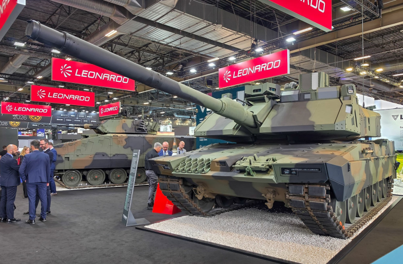

    Csakhogy a többi országnak is égeti az újját ez leégett gyertya, így az olaszoknak a Rheinmetall a Leonardo-val együtt kínálja a New Main Battle Tank (NMBT) koncepciót.
    Ez gyakorlatilag a Rheinmetall KF51 következő kiadása, pár aprósággal vegyítve, például az alváz a Buffel 3 (a Leopard 2 egyik műszaki alváltozata, amit a Rheinmetall gyárt), a motor és a sebességváltó olasz (Renk Italia, pontosabban) lenne, a löveg Rheinmetall 120mm L/55 vagy 130mm L/51, a torony tetejére egy Leonard BLAZE 30mm-es távirányított gépágyú torony került C-UAS (FPV drónelhárító) képességgel. A terv érdekessége, hogy a maximális páncélzati kiépítésben 70 tonnás is lehet...
    Persze ezt sem rendelték még meg, "csak" az Olasz hadsereg figyelmébe ajánlják...

  • cog777
    Amikor azt olvasom, hogy 500$-os drónnal kilőnek egy harckocsit, akkor mindig felsejlik, hogy tavaly két orosz "teknős" harckocsit a 20. Gépesített Dandár összesen több, mint 60 FPV támadása sem tudott megállítani. Az egyik átjutott a védműveken, és áttörve nagy vérengzést hajtott végre az ukrán egységek között - végül a sebességváltójának meghibásodása okozta a vesztét.
    Ehhez passzív védelmet használtak, tehát egyszerűen rácsokat, rudakat, láncokat rögzítettek a harckocsitestre. Egy APFSDS páncéltörő lövedék vagy egy kellően közel robbanó 155mm-es gránát ellen esélyük se nagy lett volna, de nem ilyesmikkel támadtak rájuk.
    Kard és pajzs...

  • Cifu
    Kard és pajzs...
    Érdemes megjegyezni, hogy az sem igaz, hogy a nyugati hadseregek nem lennének aktívak a védelmi megoldások terén. Két hete az US Army dedikált C-UAS hadgyakorlatot tartott, a [Golden Shield] célja pont az új technológiák vizsgálata és gyakorlati alkalmazásainak buktatóit felfedni, szükség szerint javítani. A gyakorlat egyik érdekes eleme a Harpe mikro-rakéta:

  • Dare2Live
    Arra kiváncsi vagyok, hogy mit találtak ki FPV dron vonal ellen jelenleg Ukrajnában a lőállásig életveszély eljutni pedig (még) nem önvezető drónok repkednek csak fpvk...
    Iron Fist APS lesz rajta, a jelen tervek szerint, illetve a a fő 50mm-es XM913-ashoz tervezik az XM1204 HEAB-T programozott lőszert, ami erre a célra is használható.
    btw Magyar Leo 2 A7HUra lett valami atkív védelem véve? Mert Ukrán frontból kiindulva jelenlegi állapotukban az első pár kmen nem jutnának át...
    Nem lett tudomásom szerint. Amikor 2018-ban aláírták a szerződést, erre még nem gondoltak. Azóta pedig nem volt rá keret...
    Hány vetőcső lesz? Hány töltet lesz az Iron Fistbe? Hányadik 500$os drón fog fixen becsapódni a ~8000000$os IFVbe? ;] :DDD
    (Ne reagálj a trollnak ;) )

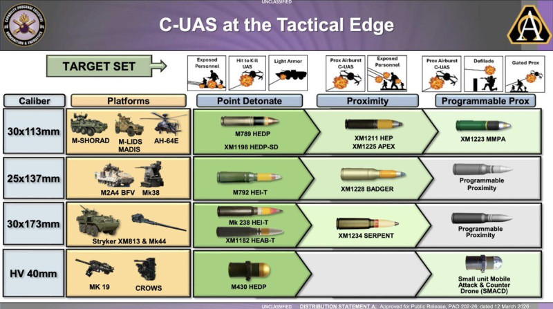

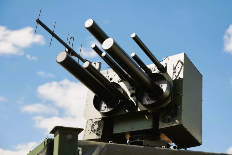

    Az US Army válasza a C-UAS feladatkörre, hogy gyakorlatilag közelségi gyújtós vagy programozható lőszereket fejleszt és állít hadrendbe.
    Az AH-64E-hez már nekiálltak közelségi gyújtós lőszert fejleszteni (XM1211 / XM1225), és készül az XM1223, bár az inkább az M-Shorad-hoz.
    A Bradley-hoz érkezik a 25mm-es XM1228, ez közelségi gyújtós megoldás.
    A 30mm-es toronnyal szerelt Stryker változatnál erősebb 30mm-es lőszert használnak, ezt is fejlesztik (XM1234).
    De a leginkább érdekes mégis a 40mm-es gránátvetős megoldás, hiszen ez a legszélesebb körben használható, lévén bármelyik járműre felszerelhető, ahol MK19 van, ilyenből pedig Dunát lehet rekeszteni (a HMMWV-től kezdve az M1 Abrams-ig bármelyik külső elhelyezésű fegyverállványon megtalálható).
    Más szóval az US Army a direkt megoldást is szeretné biztosítani a C-UAS feladatkörben.

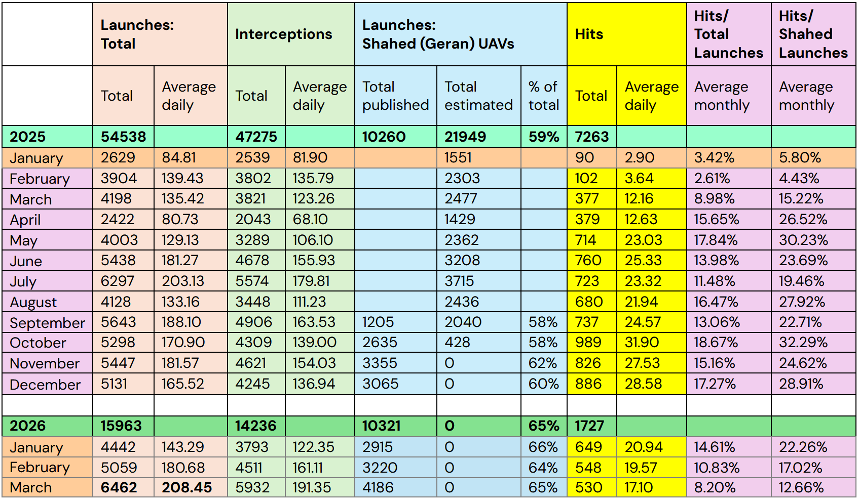

    Az ukrajnai háború topicba ment eredetileg, de akkor kicsit átszabva itt is:
    Miért hibás a "40 000 USD-s Shahed messze jobban megéri, mint a drága nyugati csúcsmegoldások" illetve a "40 000 USD-s Shahed-re indított X millió dolláros elfogó rakéta veszteség" gondolatmenet?
    Először is Shahed / Geran oroszlánrészét lelőtték és lelövik / zavarják mind Ukrajna, mind a Közel-keleti célok felett.
    ( [Forrás] )
    Lehet látni, hogy voltak periódusok, amikor az indított Shahed olcsó robotrepülőgépek 5% alatti számban találtak célba (jobb oldalsó oszlop).
    A hatékonyságuk 2025-ben elkezdett nőni, ahogy Ukrajna kifogyott az elfogó eszközökből és a lőszerből (pl. a Gepard SPAAG-okhoz). Majd javuló tendenciát kezdett el mutatni, ahol az olcsó elfogó effektorokból (köznyelvben: "interceptor drones" vagy elfogó drón, ugye véleményem szerint hibásan...) egyre több és több kezdett el megjelenni.
    Tehát nem egy 40 000 $ olcsó robotrepülőgépre van csak szükséged, hanem ha 95%-os légvédelmi hatékonysággal számolsz, akkor 20 darab Shahed / Geran kell, hogy egy célba érjen.
    Miért 95%-al számolok? Mert a közel-keleti háborúban amúgy nagyjából ilyen eredményeket értek el a légvédelmek.
    Tehát 20x 40 000 USD = 800 000 USD költséggel értél el egy találatot.
    Így pedig hirtelen máris ott tartunk, hogy egy "teljes értékű" robotrepülőgéphez közelít az ár. Igen, lehet azt mondani, hogy azok több millió USD-s árszintek, de egy nagyságrenddel nagyobb általában a harci fej mérete is.
    Ugyanez ott az SBD / F-35 kapcsán került elő, de ha az SDB árát vesszük 100 000 USD-nek és az F-35A repült óra díját vegyük 50 000 USD-nek (inkább 42-45, de kerekítsünk felfele), a bevetés meg mondjuk 4 óra, akkor még 2 SDB ledobásával is olcsóbb volt az F-35 bevetése, mint 20db Shahed indítása (2x 100 000 USD = 200 000 USD a 4db SDB, és 4x 50 000 = 200 000 USD repült óra -> szum 400 000 USD). Nyilván a bevetésszám arányosan el kell osztani a bekerülési költséget de azért lehet látni, hogy korántsem olyan egyértelműen áll a Shahed-nek a zászló.
    Ráadásul ugyebár a zavarás is tényező - Ukrajna a Shahed/Geran olcsó robotrepülőgépek 30-60%-a úgy ér földet, hogy nem okoz komoly kárt és nem is indítanak rá elfogót...
    Nyilván F-35-öse nincs se Oroszországnak, se Iránnak, így nekik nem opció.
    A másik tipikus hiba, hogy jön a 4 millió dolláros PAC-3 MSE vs. 40 000 USD-s Shahed összevetése. Egyfelől miért rögtön a legfelső kategóriásabb elfogó rakétával számolunk, és miért nem az olcsóbb alternatívákkal, az az egyik hiba, de a nagyobb az, hogy ha az elfogó árát viszonyítjuk az elfogott lövedékhez képest - mivel az okozott kár, a védendő objektum árát kell nézni.
    Ha célba ér a Shahed mondjuk egy 100 000 hordónyi nyersolajat befogadó olajtartályon, akkor mekkora is a kár?
    Legyen 100 dollár per hordó 100 000 x 100 = 10 millió USD.
    Most nagy vonalúan ne számoljunk a tartály infrastruktúra költségével.
    Megéri akkor mondjuk az 4 millió dolláros elfogó rakéta?
    Akkor is, ha csak félig volt a tartály - vagy csak 50 dollár per hordós a nyersolajár....

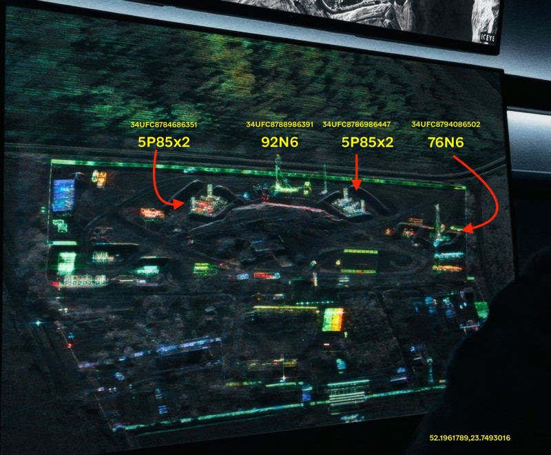

    Brutál, hogy 100kgs SAR radarok 580-600kmen LEOn képesek erre.
    Érdekelt rákerestem a cégre ez egy 2014ben alapított Finn startup. :C Ráadásul ahogy olvastam ezen a 50-200kg SAR területen messze neki van a legtöbb műholdja fent piacvezetők.

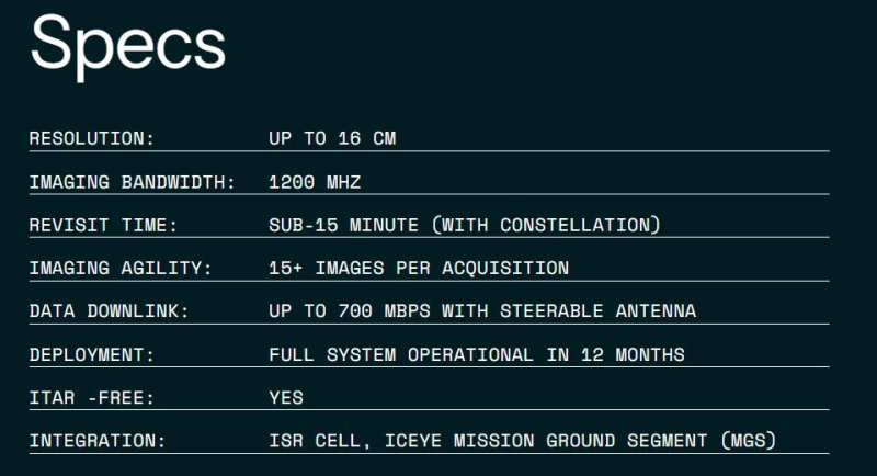

    Igen, max. 700Mbps sávszélességgel kb. az... :DDD
    Persze azért viszonylag lassú a képfrissítés, tippre valahol 10 másodpercenként egy kép lehet.
    Így utólag picit hülyén válaszoltam....
    Szóval egy SAR kép felbontása, frissítése, minősége eléggé összetett dolog.
    Kb. 0.5 - 0.6°-os tűnyalábbal pásztáz egy ilyen lokátor, és az antenna alapján mondjuk legyen 200 ilyen tűnyalábod. Ezekkel mondjuk másodpercenként X alkalommal pásztázol. Bevallom sejtelmem sincs, legyen másodpercenként 100 (lehet, hogy sokkal több, lehet hogy valamivel kevesebb - a hasamra csaptam), tehát 100 x 200 = 20 000 tűnyalábbal pásztázol másodpercenként és kapsz egy eredményt. Ha neked az a fontos, hogy folyamatosan frissüljön a kép, akkor erre használod, ha neked az a fontos, hogy nagy felbontású legyen a kép, akkor minden egyes pontra 2-3-5 nyalábot is küldesz egymás után, hogy "finomíts" a képen. Gondolom a 16cm-es felbontásnál azért már jó sokszor mintavételeznek.
    Ezeket a jeleket pedig még fel is kell dolgozni, "képet" kell alkotni belőlük.
    Ezért írtam, hogy a fentiek alapján találomra azt mondanám, hogy azért valahol 10 másodpercenként egy kép lehet a képalkotás sebessége.
    Vagyis azért attól a realtime megjelenítéstől, amire TaaT kartárs gondolt így utólag, messze vagyunk - de a másik oldalról eléggé gyorsan frissül ahhoz, hogy harctéri elemzésre is használható legyen.

    Ha valakit érdekel: ilyen egy IceEye szintetikus radarműhold képfelbontása.
    A képen egy fehérorosz Sz-400 osztály látható...

    Eléggé next level cucc.:Y
    Lehet hülye kérdés de ez ugye nagyjából realtime?
