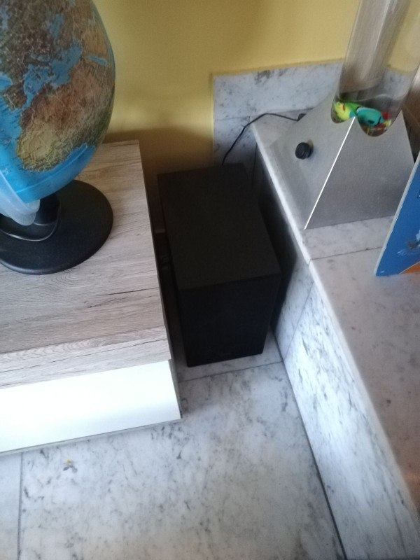

”A másik, amit nem tudom, mennyire lesz nehéz megszokni, hogy játszani kell a basszussal, mert bereped a koponyám még -6-on is néha; tudom, van -12, de annak meg semmi értelme. ”
Azért a Q600 subja nem egy akkora erőbajnok, szóval nálad a hallgatási pozícióban felerősödik a mély a szoba akusztikája miatt.
Nagy eséllyel akusztikai szempontból nem ideális helyen van a subod.
Játsz vele egy kicsit, pakold ide-oda a szobában, tesztelgess, valahol biztosan jobb helyen lesz és nem kell sub hangerejével játszani.Az nem normális, hogy -6-on az a sub szétnyomja a fejed.
Sajnos a sub nem olyan, hogy lerakod valahova oszt’ jól van az úgy. -

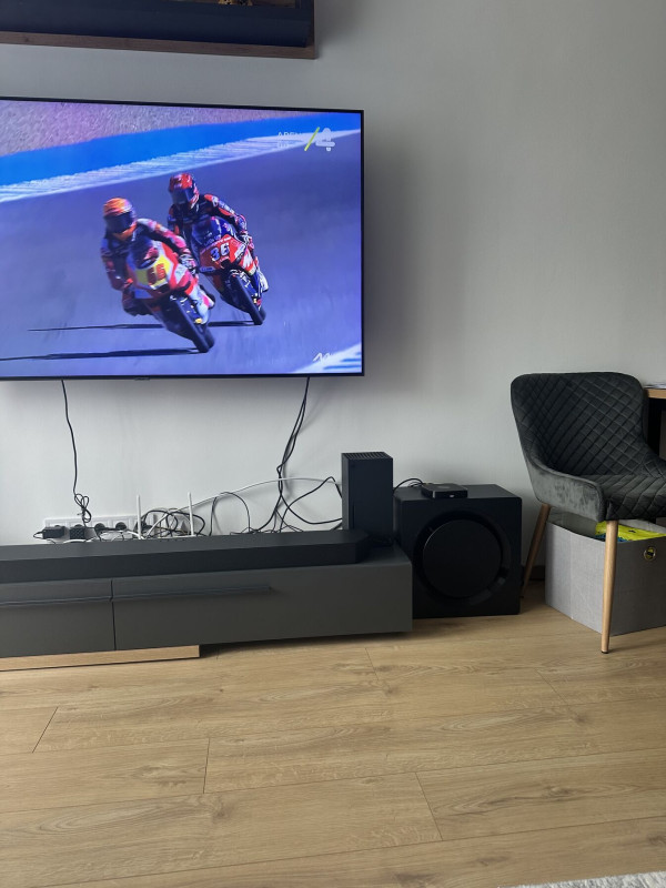

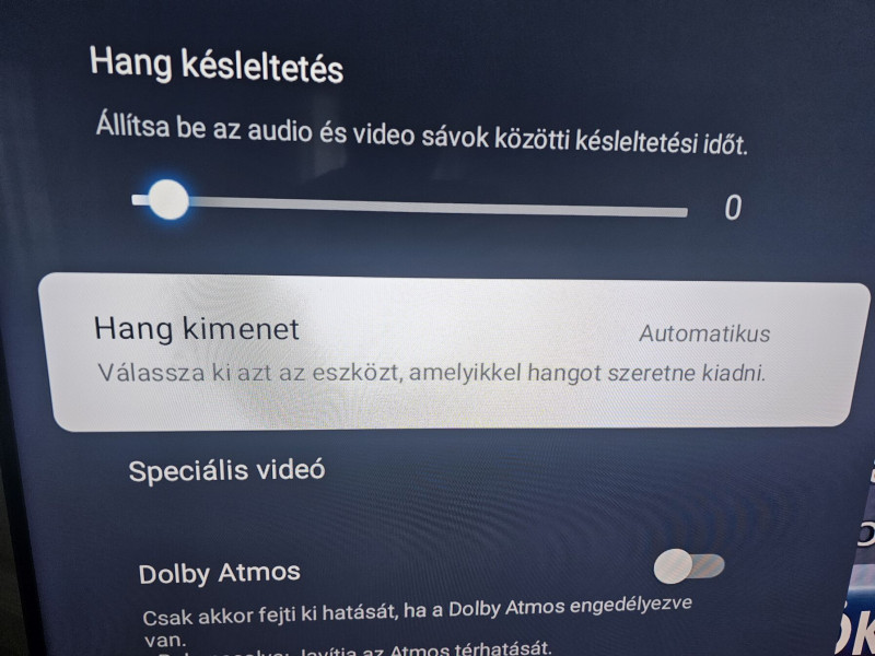

Megjött a q600f, de kicsit összezavart. A kijelzőjén TV eARC van, a tcl 845-ös tévémnél viszont csak ARC van a hangkimenet beállításokban, nem eARC.
Dobozban lévő kábelt dugtam a tv eARC kimenetébe - 60 hzes, ha ez számít. eARC támogatás be van kapcsolva, digitális hangkimenet hdmi jeltovábbításon (de auton is néztem).
Hiába játszok le netflixen dolby vision-atmos tartalmat, csak a dolby visiont ismeri fel, az atmost pedig nem írja ki a soundbarom. Nem teljesen értem.
Egyedül az áramtalanítást nem próbáltam még a tcl topikban javasoltakból.

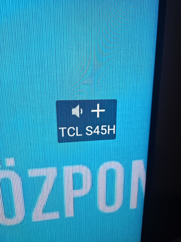

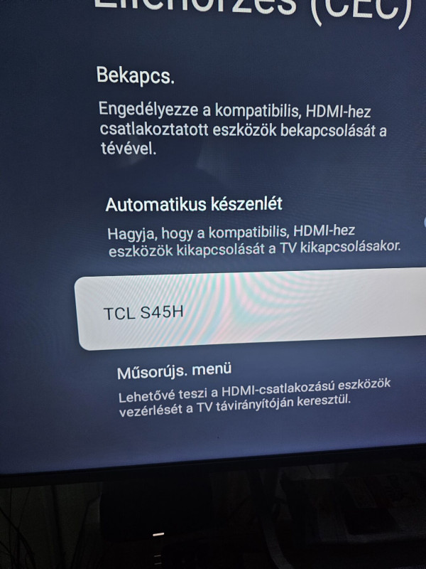

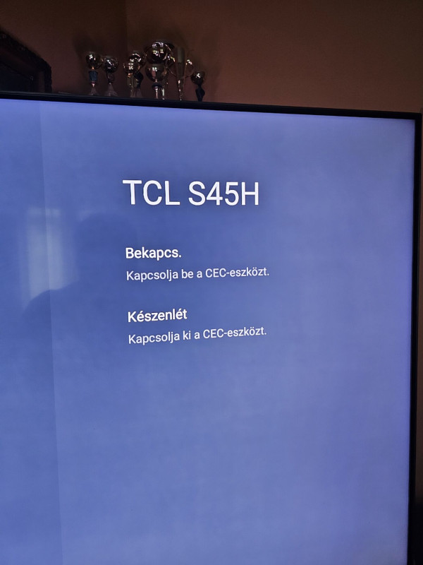

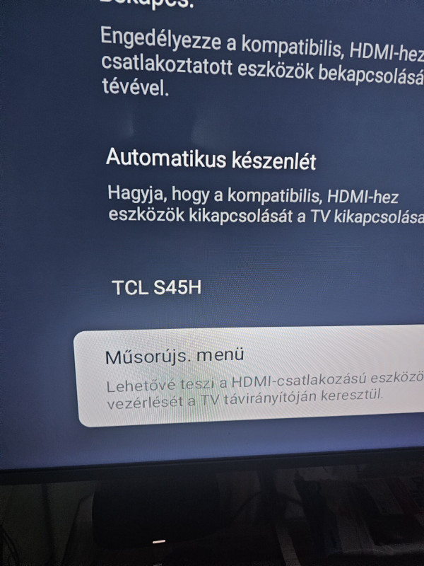

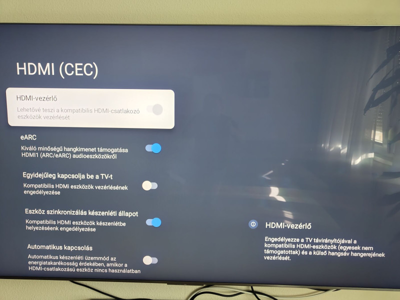

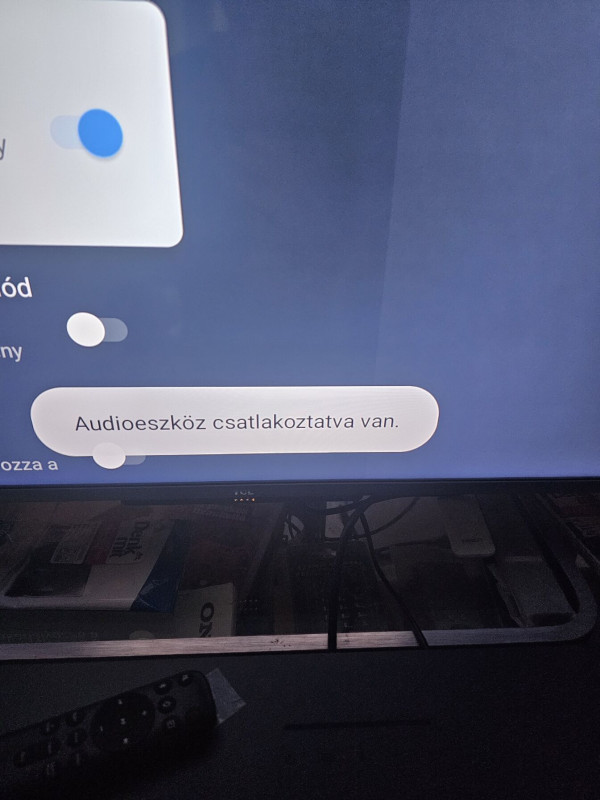

Vettem egy TCL S55H soundbar-t amit eARC-on csatlakoztattam a tv-hez (TCL C8K).
A gondom az lenne hogy a tv távirányítójával némítani tudom a soundbart de hangerőt nem tudom szabályozni...mi lehet a gond? Van vkinek vmi ötlete? -
Atmost nem tud (szerintem azért ilyen olcsó, mert nem vették meg hozzá a liszenszet).
