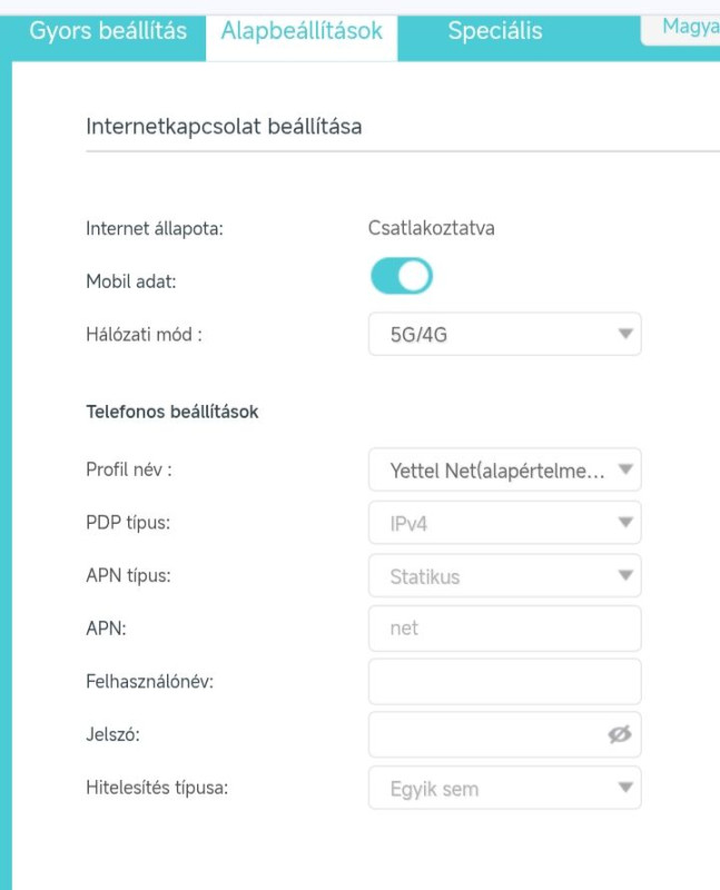

Yettel ezen az APN-en NEM biztosít IPv6-ot -
whiskeys
donjohnson
#4979
Olyan lehetőség volt hogy ip4v vagy ip4v ip6v együtt. Atallitottam és el is ment a net. Resetelni kellett a routert

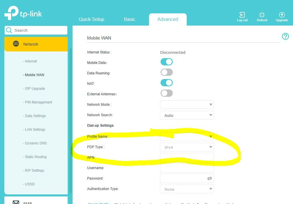

ha még a tp-link 5g routered van, akkor a webes felületén / Advanced nézet / Mobile WAN fülön az apn beállítások környékén van. PDP type-ra kattintva ipv4 aztán ipv6-nak is kell lennie: [kép]
lehet hogy disconnect-re kell tenni egy pillanatra a mobile data-t, hogy szürkéről átváltva állítható legyen, ipv6-ra.
aztán vissza a pipa a mobile data elé. -

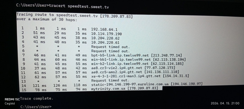

Tracing route to speedtest.sweet.tv [178.209.87.83]
over a maximum of 30 hops:
1 18 ms 27 ms 27 ms 10.113.178.390
2 18 ms 36 ms 29 ms 10.201.110.362
3 * * * Request timed out.
4 * * * Request timed out.
5 30 ms 29 ms 25 ms bpt-b5-link.ip.twelve99.net [213.248.77.14]
6 23 ms 47 ms 25 ms win-bb2-link.ip.twelve99.net [62.115.138.196]
7 34 ms 37 ms 28 ms win-b2-link.ip.twelve99.net [62.115.114.183]
8 33 ms 33 ms 22 ms ae8.cr3-vie2.ip4.gtt.net [77.67.120.173]
9 51 ms 56 ms 46 ms ae0.cr5-ams2.ip4.gtt.net [141.136.111.110]
10 44 ms 52 ms 42 ms xe-4-3-1-281.cr1-man3.ip4.gtt.net [154.14.31.5]
11 * * * Request timed out.
12 79 ms 78 ms 76 ms static-194.146.190-97.euroline.com.ua [194.146.190.97]
13 83 ms 86 ms 83 ms mytrinity.com.ua [178.209.87.83] -

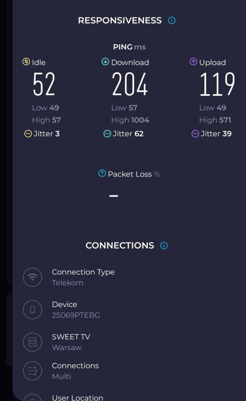

Nem a tévé és telefon a téma hanem hogy böngészőn vagy applikációban rossz-e. Telon tévén nekem is jó. PC laptop szintén csak VPN kell hozzá ha böngészőn nézném. Más az útvonal applikációban és más böngészőn.
A sávszélesség megfelelő (120 Mbps), azonban a ping magas (70 ms), és a latency jelentősen ingadozik (158–340 ms), ami instabil kapcsolatot jelez.
A tracert során több ugrásnál is timeout tapasztalható, ami szintén az útvonal instabilitását mutatja.
Ez összhangban van a tapasztalt hibával: a lejátszás folyamatosan pufferel, megáll, majd újraindul.
VPN használatával a probléma megszűnik, a lejátszás stabil. -

Nekem a te útvonaladdal ennyi infóval nincs problémám.
Nálam ugyanez pont ugyanazt tudja egy másik útvonalon (nyilván nálam kiesik a yettel nat, hiszen publikus ip-t kapok):
1 <1 ms <1 ms <1 ms 192.168.444.1
2 2 ms 2 ms 2 ms 145.236.238.xxx
4 3 ms 3 ms 3 ms 91.120.208.99
5 9 ms 9 ms 9 ms 80.156.161.104
6 10 ms 9 ms 9 ms vie-sb5-i.VIE.AT.NET.DTAG.DE [217.239.40.126]
7 9 ms 9 ms 9 ms 62.157.250.107
8 30 ms 29 ms 29 ms ae0.cr5-ams2.ip4.gtt.net [141.136.111.110]
9 28 ms 27 ms 27 ms xe-4-3-1-281.cr1-man3.ip4.gtt.net [154.14.31.5]
10 * * * Request timed out.
11 65 ms 64 ms 64 ms static-194.146.190-97.euroline.com.ua [194.146.190.97]
12 237 ms 236 ms 251 ms mytrinity.com.ua [178.209.87.83] -
