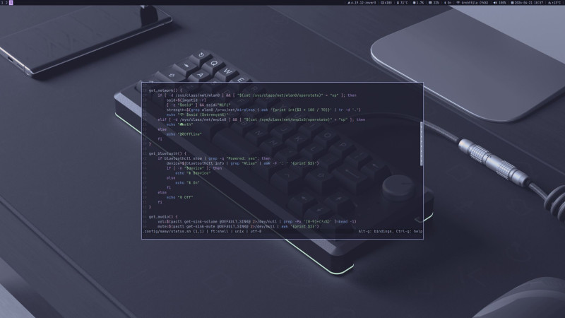

Közel 6 ev Waybar hasznalat utan visszatertem a Sway alapertelmezett barjahoz, a Swaybar-hoz
Csak egy szimpla script, zero bloat
