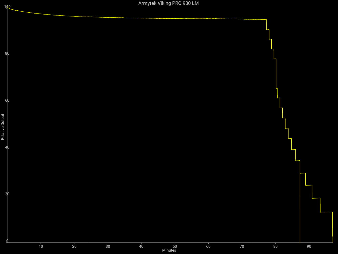

Érdekel a vitátok. És szerintem, részben, NEKED is igazad van. Mármint abban, hogy ahogy merül az akku, a lámpa biztos magasabb áramot fog felvenni.
Magam részéről, mint laikust, az érdekelt legfőképpen, hogy mit látok a lámpával, meddig tudom használni. Ezért, jobban érdekel a hatásfok is. És meg kell mondanom, stabilizált kimenet párti vagyok.
- Hatásfok - nem mindegy, hogy 70, 80, 90 vagy 150 lm/W hatásfokkal (esetleg 180 lm/W) rendelkezik a lámpa, akár magas, akár alacsony fokozaton. 10 Wh -ás akkunál, 700, 800, 900 vagy 1500 lmh (lm óra) -át jelent ez. 1000 lm fényáramnál, 0.7, 0.8, 0.9 vagy 1.5 óráról van szó. 50 lm esetében pedig 14, 16, 18 vagy 30 órán keresztül képes a lámpa üzemelni. Ezért vagyok a híve a 180 lm/W hatásfoknak 20 lm fényáramon, mert az apró 3 Wh -ás akkuból (AA) is kihoz 27 óra üzemidőt. A magasabb fokozatot kevésbé használom az apróbb lámpáimnál, de azért a 130 - 140 lm/W hatásfokot elvártam, elvárom.
- Stabilizált vagy nem stabilizált kimenet - közelre szinte mindegy, de ha pl 10000 cd -ás lámpáról (EDC) van szó, 60 m távolságból már azért látni, észrevenni, ha a 10000 cd helyett, akár csak 5000 cd fényerővel rendelkezik. Az meg már nagyon lehangoló tud lenni, ha a 20000 cd helyett 5000 - 6000 cd jön ki csak a lámpából, kb 80 - 100 m távon. Nagyon nem mindegy, hogy 2- 3 lux -al vagy 1 lux alatt van valami megvilágítva. Nálam az 1 lux alatti megvilágítás, felejtős. Számomra, inkább 3+ lux, és ha jobban szeretnék látni, akkor inkább a 10+ lux a nyerő. Ez azt jelenti, hogy 20 m távolságról 4000 cd, 25 m -ről 6000 cd, 30 m -ről 9000 cd az ideális számomra, ha át akarok nézni valamit (pl ha a házat ellenőrzöm kívülről).
- Tartalék fényáram - Mostanában, az utóbbi időben, egyre elterjedtebb, hogy mikor az akku kapacitása 20% -ra csökken, a lámpa átvált 10% -os fényáramra (tartalék fényre). Ezzel a fényárammal, akár, órákon keresztül is képes üzemelni. A civilizációtól távol, vagy a sötét utcákon ez jól jöhet. Vannak lámpák, ahol én döntöm el, hogy kell -e nekem ez a tartalék fény, vagy inkább a teljes fényerőre van szükségem, merülésig.
Lacerta
krisztianAMG #69310 üzenetére
Honnan ez a "stabilizalt" mania?
Mindenki másra izgul. Van, aki a jó színvisszaadásra vagy a 7 számjegyű kandelákra. Én speciel a stabil meghajtásra. Ez egy ilyen hobbi.Foleg nagy teljesitmenynel semmi ertelme, annyi veszteseget termel egy nagy teljesitmenyu CC/CV DC/DC valto. De meg kis teljesitmenynel se erzem hasznosnak. Ha a DC/DC valtotol azt varjuk, hogy konstans legyen a kimeneti teljesitmenye, eso feszultseggel a felvett aramnak nonie kell. De Ahogy merul az akku, az abbol kinyerheto aram is csokken (vagy meg jobban beesik a feszultsege ha probaljuk terhelni). Szoval meg ha stabilizalt is a kimenete, ha merul az akku nem tud az elektronika mast csinalni, vissza kell vennie a teljesitmenybol.
Ez így elég nagy marhaság, már megbocsáss.
Úgy kb 5 dollár fölött minden lámpának van valamilyen meghajtása. Mindegyiknek.
Vagy veszteséges ( DD vagy 7135 ), vagy DC-DC konverteres ( esetleg egzotikus esetekben feszültségtöbbszörözős, de csak is teljesítményeknél, és ott is nagyon ritka, és ).
A DC-DC konverteres meghajtás esetében vagy stabilizálatlan, vagy stabilizált ( PWM loop ). Utóbbi esetben, ha csökken az akku feszültsége, valóban nő a felvett áram, de egy jól méretezett elektronikánál és akkunál nem jelent semmiféle problémát. -
