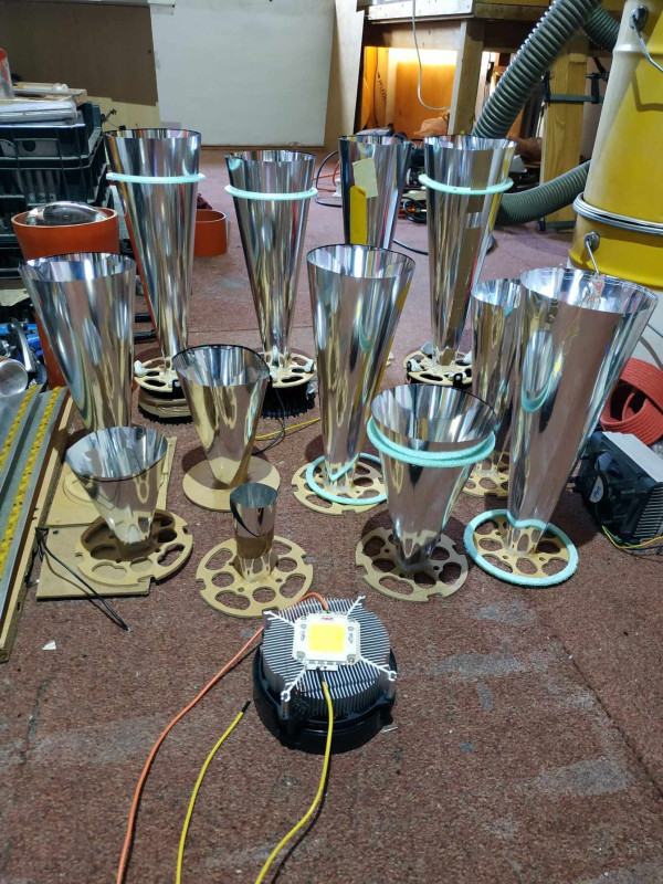

hugi0
50 mikron az anyagvastagsag (0.05 millimeter), szoval nagy "hajlitasi ellenero" nincs az anyagban.
Siman csak osszeragasztom a "barna tesa" ragasztoval. -
hugi0
Keszitettem egy sablont, ez alapjan hajlitottam.
- anyagvastagsag 50 mikron (a hajszál átlag 120 mikron).
A sablonokat nem raktam szelektivbe mert tudtam, hogy kelleni fognak meg.
- marj jott is egy megrendeles egy "munkalámpara" aminel az idealis hosszt még ki kell kiserletezni.
Bar ha emlekeim nem csalnak akkor a 158-as sablon által kapott vetitesi kep pont jo lesz.
