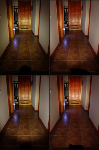

Utolsó négy kép: H04, HS05, HL55, SP40A: [link]
A HS05-höz áll talán közelebb (1-10-100-350-1000l), a spot mérete hasonló, de floodra többbfényt ad a kompakt Sofirn.
A HL55 is kicsit szűk, de nem sokkal kisebb a spot, és addig több fényt ad a flood amíg van (jobb oldali közelebbi ajtótokon vagy baloldalt a kapcsolón a falon látszanak pl). SP40A floodja meg a cipőfűzőt is megvilágítja, bár nyilván kisebb a spot, és halványabb a flood. -
