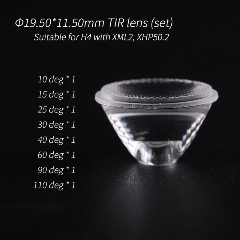

A kolléga nagyon elfogult , azokkal a lámpákkal szemben amiket én használok , ( és sokan mások használunk
Írtad itt a fokokat, azért is vettem a H4 lámpához ezt ,
hogy kísérletezzek velük, meg , hogy 740ft !!
Nem is tudom ennyiből , hogy tudják előállítani , a 90 fokosról olvastam , hogy munkalámpának tökéletes , 45 fokossal jött a lámpa !!
