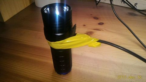

Sziasztok segítség kéne!
Egy Zanflare F1 lámpám azt produkálja (klf akkuval kipróbálva) , hogy amikor rádugom a töltőjére, akkor szép pirosan elkezd világítani, de egy idő múlva a töltésjelkző led elkezd villogni piros/zöld színekkel.
A használati utasítsában nem találtam erre vonatkozó leírást, hátha a tapasztalt kollégák tudnak valamit erről a hibajelenségről mondani.
Ha kihúzom a töltőt és újra bedugom, megint piros, majd egy fél óra múlva jön a villogás.
Kuka a lámpa, vagy csak a töltőrésze szállt el, mit lehetne csinálni?
Amúgy a lámpa világít teszi a dolgát.
Javítható?A segítségeteket előre is köszönöm szépen.

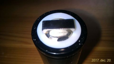

Donki Hóte #66903 üzenetére
Gratulálok, szép munka!
Én, azon a végén ahol csak egy csavar rögzíti, fekete mindenrejó szigszalaggal szoktam körbetekerni, mert ott mindig kicsit szétnyílt a két fele.
Meg sem látszik! -

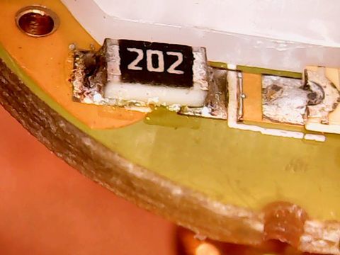

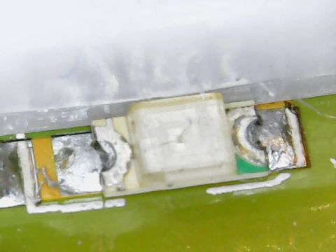

balazs1956
ZolkoW #43646 üzenetére
A fényképeken az egy ledes látható!
Semmi más alkatrész nincs rajta (szerintem), csak a led , meg a 202-es ellenállás(?)
A két ledesen ugyanebből a párosból van még egy, a kapcsoló másik oldalán.
Legalább is számomra tök egyforma a a kettő, az említett alkatrészeken kívül. -

balazs1956
ZolkoW #43630 üzenetére
Köszönöm szépen az ötletelésedet, bár ez számomra már kínai visszafelé
Azért haladtam a dologban: igazából romlott a helyzet, mert már nem igaz, hogy in vitro tökéletesen világít! Itt is csak felvillan, aztán bánatosan pislákolva elalszik.
Az utóbbi időben (Westbam cikke óta) már nyolc darab kapcsolót rendeltem be, a Convoyok , , F1-ek, Blf A6, Astrolux c8, Eye X2r tuningolására!
Ezekből, csak a Convoyokban, és az Eye x2r-ben működik tökéletesen, a többi programját összekúszálja.
A nyolcból tehát megmaradt 4. Ezeket nézegetve, próbálgatva a s2-be, kiderült, hogy valami tévedés folytán a a 3x 2 db alis, és a 2 db GB-s kapcsolóból, kettő darab egy ledes, a többi két ledes kivitelű.
Nem tudom hogy lehet ez, mert alaposan visszanézve a rendeléseket, mindegyik 2 ledes kivitel, ami pedig bezavar a programba.
Nem is találtam rá lehetőséget, hogy egy ledest rendeljek.
Ezzel a kis szerencsével megoldódott (véletlenül) as S2 Astrolux problémája.
Ennek ellenére megreklamáltam, videóval mindennel ellátva.
Hogy ezen mi lehet a hiba, egyelőre nem tudom . Forrasztási, vagy led hibára gyanakszom.
Próbáltam pár képet lőni róla, hátha a hozzáértőknek mondanak valamit! -
