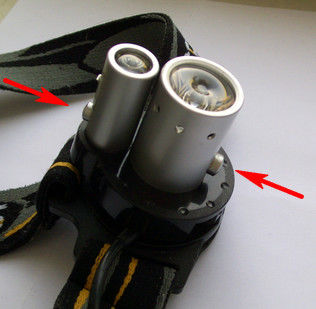

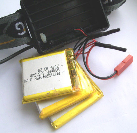

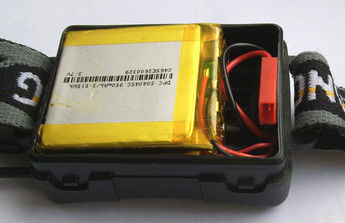

Akit esetleg érdekel, 3 AA fejlámpa átalakítása Li-po akkura. Régi lámpa, nem is nagy teljesítményű, de házi szerelésekhez nekem teljesen megfelel. Korábban már tettem bele egy kis telefonakkut, de az nem bírta túl sokáig.
Elemtartó könnyen kiszerelhető:
Akkut ócskapiacon kaptam véletlenül, tablet, GPS vagy ilyesmi bontásból származnak, védelemmel ellátva:
A pozitív és negatív szálakat egyszerűen összesodortam, forrasztottam, zsugorcsővel elláttam.
TP4056 USB töltőmodul:
Használat közben gyakran előfordult, hogy amikor odatéved a kezem, véletlenül egyszerre nyomom meg a két gombot, a nyilak irányában. Egyik kikapcsol, másik be, zavaró:
Mivel a gyengébbik, energiatakarékos LED-re szükség sincs általában (nem szoktam barlangba szorulni, ahol esetleg spórolni kell a maradék töltéssel), inkább kivettem:
Igaz, dísznek vissza lehetne rakni, de bekötés nélkül. A nagyobbik LED-et pedig STARS-922 szilikonos hővezető ragasztóval rögzítettem a belső alutalphoz, a jobb hűtés érdekében.

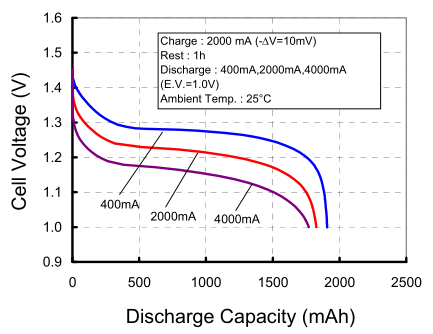

http://lygte-info.dk/review/Review%20Charger%20LiitoKala%20Lii-100%20UK.html
Van egy biztonsági feszültségkorlát 1,6 V-nál, illetve a másik görbénél 1,57 V-nál már leállítja a töltést.
Ha viszont kisebb belsőellenállású akkut rak be, emiatt a feszültség nem tud felszaladni a kritikus szintre, alatta működik a lehajló karakterisztika.
Ahol ezeket írja (piros görbe lehajlik):
Here it is -dv/dt termination.
My new powerex cell is stopped on -dv/dt.

#15241216 #22948 üzenetére
Akkut általában legfeljebb a kapacitás kétszeresének megfelelő árammal lehet / szabad / ajánlott kisütni. Az eneloop AA doksiban konkrétan szerepel 4 A kisütőáram, ekkor a feszültség átlagban kb. 1,15 V:
1,15V x 4A = 4,6W
Természetesen a DC-konverter saját melegedése ebből veszteségként jelentkezik.
14500 Li-ion akkunak is utána lehet nézni, hogy milyen valós kapacitások és áramok vannak, abból talán kijöhetne 7W, rövid ideig. De ez csak az akku, más kérdés a driver / LED.
