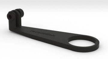

Kézenfekvő, láttam is ilyet, de nincs 3D nyomtatóm.
Marózni tudnám műanyagból, de a kulcsszó a költséghatékony, ami nem csak a pénzre, de a befektetett időre/munkára is vonatkozik.
Azaz olyasmire gondolok, amit mondjuk kinézek alin 5 dollárért, és a posta ideadja a kezembe. -

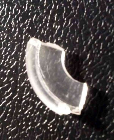

A Fenix osztott tükrös megoldásánál a tükör felületének mérete módosul. Fókuszálva, a tükör meghosszabodik, a Spot és a Spill pedig szűkül. Így erősödik a fényerő.
A Ledlenser esetében a led fel van emelve, a lencse pedig üreges. Így szórt fény esetében, a led a lencse közepén helyezkedik el. A mostaniaknál a led felüli oldal textúrázott. A középső része a tir lencsének kidomborodik, ez biztosítja a szórt fényt. Mikor eltávolítod a közepétől, az oldalsó süllyedő része kap több fényt, ami fókuszál, szűkebb fénycsóvát biztosít. A középső lencserész továbbra is kap fényt, csak kevesebbet, így a szórt fény megmarad, de ott a határozott erős spot is.

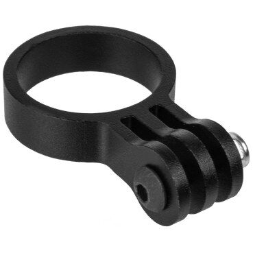

Lacerta: Érdekes cuccok, megnézem őket. A legeredetibb és legminimálisabb mount-ok, amit
eddig találtam:10 mm-es head spacer, azaz távtartó gyűrű / GoPro fejecske:
Persze levadászhatatlanok.

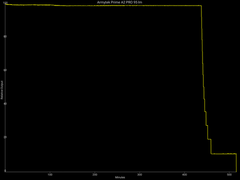

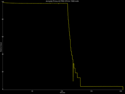

Az Armytek Prime A2 PRO spotban mért értéke 5000 lux 1 m távolságból, 2 db AA eneloop akkuval. 1000 lux a fénygyűrű közepén.
Az Armytek Prime A1 PRO spotban mért értéke 6000 lux 1 m távolságból, 1 db keepower 14500 -as, 1000 mAh -ás akkuval. 1200 lux a fénygyűrű közepén.
Ezt mértem. Erre gondoltál?

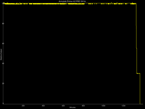

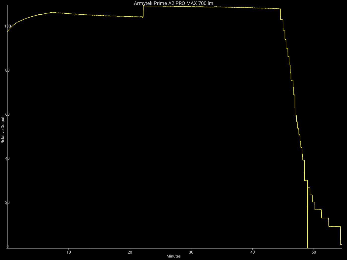

gyapo11 #66964 üzenetére
Ez nagyon így van. Előző példámnál maradva, az Armytek Prime A2 PRO lámpám 42$, az Armytek Prime C2 USB pedig 80$. 18650 -es akkuval használva, nem látok különbséget a fényerő tekintetében, közöttük. Az USB -s mágneses töltéssel rendelkezik, de a mágnes nem kivehető, és csak 18650 -el üzemel. A Prime A2 PRO lámpámat meg bemutattam.

gyapo11 #66921 üzenetére
Ezzel azért nem teljesen értek egyet. 50 - 60 EUR körül is el lehet jó, minőségi lámpákat fogni. Az is tény, hogy nagyon olcsón, nem lehet "rendesen befejezett" lámpát beszerezni. Nem csak az számít, hogy hogyan világít, milyen a kialakítása. A szerviz jó ha van, de inkább ne legyen rá szükség.
- Az olcsó lámpák a rendes holdfényt (0,15 lm; 0,2 lm; 0,3 lm) sem tudják. Esetleg, másodlagos piros fény sincs.
- Dupla áramkör, hogy ha az egyik meghibásodik, a lámpát akkor is tovább lehessen használni.
- A kezelés is mintha átgondoltabb, "befejezettebb" lenne a nevesebb gyártóknál. Gyorsabban kezelhetők, esetleg teljesen testre is szabhatók. Szó szerint.
- Szabályozott kimenet, akár 140 lm/W feletti hatásfokkal, és az alacsonyabb fokozatokon is tovább bírják.
- Alapbók jár hozzájuk több kiegészítő, és ha valami kéne még, az is kapható hozzájuk. Akár lengőkapcsoló, szűrők, diffúzor, vagy egyéb szerelék.
- A Spot / Spil fényesség arányra is figyelnek és a fényerő is rendben van. Olvasás közben a fény nem vakít, miközben távolabbra is látni velük. Egyenletes fényt biztosítanak nagyobb távon is.
- Használat közben a lámpák magukra is vigyáznak, de a felhasználó kezét sem égetik meg.
- A fényerő, használat közben nem csökken, és ma már, a tartalék üzemidő is rendelkezésre áll. Nehogy fény nélkül maradjon a felhasználó. -

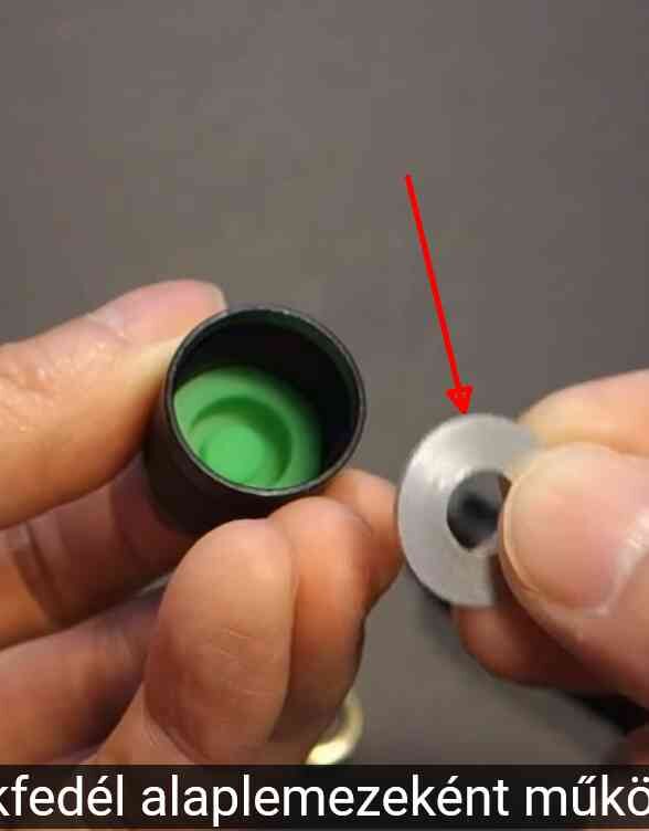

Mivel dicsértétek ezt a Convoyt, adott némi erőt ahhoz, hogy megnézzem mi is a baja az enyémnek.
Íme a bűnös, a széttört műanyag lemez:
Ezt az oktatóvideót találtam a neten:
https://www.youtube.com/watch?v=1lAfK7PepMo
(Mondjuk tegnap este magamtól is rájöttem.)
Az enyémmel ellentétben a videóban szerelő lemez láthatóan masszív fém:
Itt van beillesztve a linkelt vidóban: [kép]Én 2016 decemberében vettem a Fasttechről a lámpát (Convoy S2+ T5-5B 2800mA 2-Group 3/5-Mode, Grey) , nem értem, az enyém miért műanyag lemezes?!
Szerintem kicseszésből, mint gyenge láncszem. Nehogy már sok évig használjam...
Nem pontosan odavaló fém alátéttel pótoltam, így már működik, bár kissé nehézkes a nyomogatás. Igazából nálam napi használatban van.
Tegnap a meghibásodás után mérgemben párszor földhöz juttattam, nem lett baja, előtte mindig kíméletesen bántam vele.Az igazat megvallva, így már nem bántam meg a vételt, örülök, hogy megvettem, Köszönöm szépen a válaszokat, és a korábbi ajánlásokat is. A Sofirn lámpáit is majd megnézem jobban.
Tudtok olyan helyet, ahonnan Convoyos alkatrészeket, kiegészítőket érdemes rendelni?
Talán megfelelő alátétet is nem ártana rendelnem, még a végén így a gumi mehet tönkre.#66919 H-Zol, ok, akkor ha majd kinéznék egy Aliexpress-es, vagy más lámpát, vásárlás előtt kikérem itt a véleményetek.
